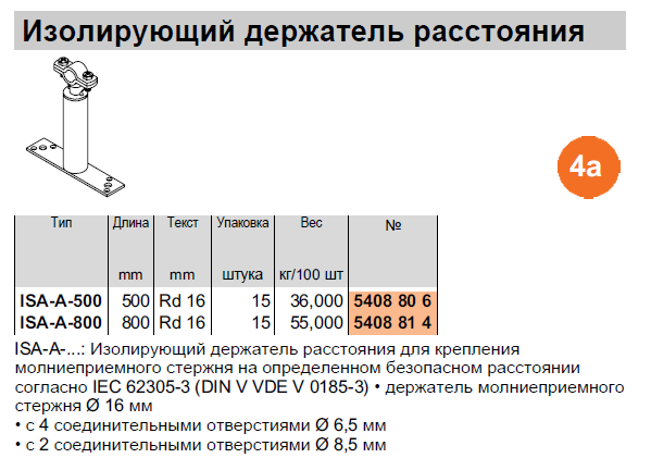

Вопрос ИМХО для многих актуален. Вот такой пример: Есть дом с мягкой плоской кровлей, так называемый "Катепал". Материал горючий, может трудносгораемый, точно не знаю, но знаю одно, что не горючим его не назовёшь. В проекте указано , что токоотводы молниезащиты должны отстоять от поверхности кровли на изолирующих стойках на расстоянии 25см. В электромонтаже ничего такого и близко нет. http://www.electro-mpo.ru/catalog-cgroupe1115.html
Если кто сталкивался с подобной ситуацией, подскажите, как выходили из такого положения?

http://www.obocom.ru/prospects/blitzsch_ru.pdf

Михаил 53, Как это блин не найти? А ДКС например позырить? Я не знаю, как они по качеству, но у них, кажется всё есть (я в молниезащиту не лез, но каталог листал): Какие-то вон держатели http://abn.ru/catalog/dkc/jupiter/holders.shtml И вся вот эта хрень: http://abn.ru/catalog/dkc/jupiter/lightning.shtml
И вроде как у самого ДКС на сайте было руководство шо и как выбирать и монитровать.

Cs-Cs написал : Какие-то вон держатели
Это не какие- то, а те что я искал. Спасибо Cs-Cs за наколку.
