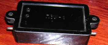

Подскажите что такое ПЗУ-1?

Заземление переносное...см ссылку

На сайте нарисовано заземление переносное, а меня интересует, что это такое?

veers написал : На сайте нарисовано заземление переносное, а меня интересует, что это такое?
судя по фото это явно не заземление, а интегральный модуль - преобразователь напряжения производства Томилинского электронного завода 1973 года выпуска, да еще и со старой маркировкой. Сказать более точно что это такое затрудняюсь - уже не осталось по причине ненадобности справочников по советским полупроводникам 60-70х годов прошлого века, тем более что тогда многие компоненты шли в разработки целевым назначением и в справочники просто не попадали. Возможно аббревиатура ПЗУ может означать полупроводниковое зарядное устройство или что-то наподобие этого.
03.10.2006 в 17:59:59
Сей прибор использовался в светильниках с ЛДС вместо стартёра (одна пара выводов), управлялся фоторезистором (вторая пара выводов), установленным в специальном держателе около одного из торцов лампы в том месте, где расположена нить накала.

doc62 написал : Сей прибор использовался в светильниках с ЛДС вместо стартёра (одна пара выводов), управлялся фоторезистором (вторая пара выводов), установленным в специальном держателе около одного из торцов лампы в том месте, где расположена нить накала.
Я, что-то, такие в ширпотребе не помню ... Какой-нибудь спецзаказ?
А какими свойствами он обладает по сравнению со стартёром?
27.10.2006 в 13:37:13
Насчёт спецзаказа - вряд ли.. Обычное исполнение светильника для лампы 20 Вт (плафон П-образного профиля, с боков удерживаемый пластиковыми заглушками на пружинках. И фоторезистор там был ФСК-1, совсем не "спец"...
По опыту эксплуатации - зажигание лампы с первого раза без миганий. Других плюсов не заметил.
