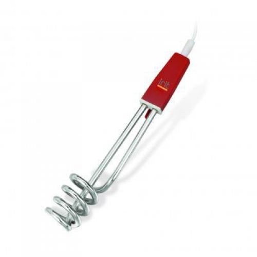

Доброго всем дня! Вопрос: регистр из 2х труб Д=133мм L=2м, планируется в нижнюю трубу воткнуть U-образный электротэн, какой мощности его надо взять 0,5 кВт, 1,0 кВт, 2,0 кВт чтобы он достаточно грел

К чему такие сложности, почему не взять воздушный ТЭН на 1 кВт или несколько ТЭНов нужной мощности. Все зависит от размеров подвала и нужной t.

Сергей Хаб. написал : планируется в нижнюю трубу воткнуть U-образный электротэн,
Если резьбовой выход есть.то брать по его диаметру.
Сергей Хаб. написал : 2,0 кВт чтобы он достаточно грел
Можно и 5 кВт.Будет сказка!

с 5 кВт кипеть не будет? V где то 55л

Сергей Хаб. написал : с 5 кВт кипеть не будет?
При очень большом желании и с таким закипеть можно. Колхозим? Или с автоматикой тен приобретем?

C автоматикой думаю дорого...-а так тен(3шт по 2кв)и автоматики и масло залить:)

Сергей Хаб., есть же электрические обогреватели,так сказать на любой вкус.Зачем городить что-то если есть готовые решения? Имхо,в вашем случае думаю не лишним будет расширительный бачок и предохранитель с манометром,а то рванет вся эта конструкция без предохранителя и кипятком обдаст.....

есть 31 блок секция панельных домов, до декабря чтобы фундаменты не перемерзли надо что то воткнуть, остановилисть на регистрах с электротэнами, само собой они буду с раширительными бачками, вместо автоматики будет дежурный слесарь ходить проверять
