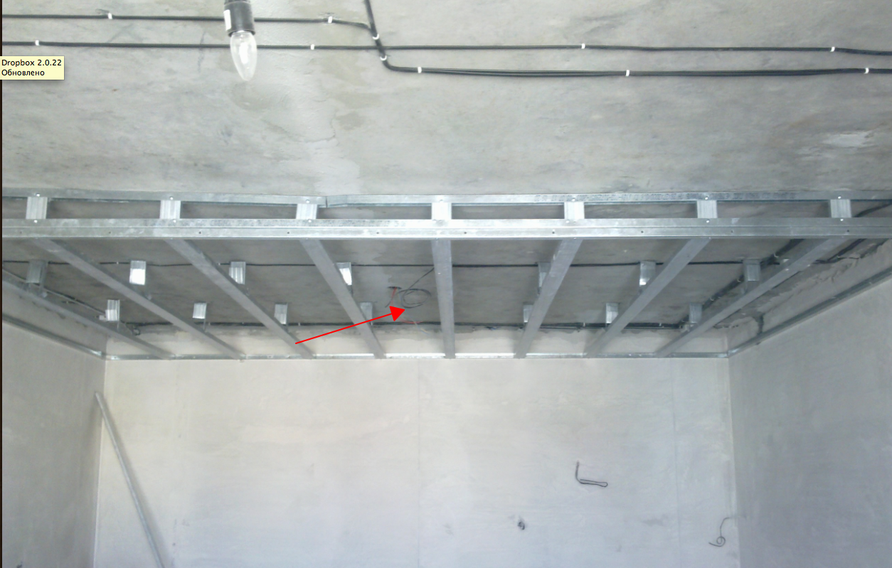

Добрый день!
При отделочных работах возникла проблемка. Отделочники, при возведении потолка из ГКЛ, забыли вывести один кабель. Т.е. банально "замуровали" его в этот потолок. Сам потолок уже полностью подготовлен к покраске, так что разбирать - не вариант.
По их словам, "выудить" этот кабель не составит труда любому электрику (конкретно - тем ребятам, которые делали всю разводку). Эти электрики потом прийдут ставить розетки и подключать эл.приборы.
Отделочники описали процесс - в нужном месте сверлим небольшое отверстие, и через него цепляем кабель и вытаскиваем.
Расположение кабеля известно с погрешностью +-2-3 сантиметра (есть подробный план расположения всех кабелей, коробок и прочего).
Вопрос - правы ли отделочники, что этот кабель получится вытащить малой кровью?
Или лучше все-таки разобрать часть потолка, и достать этот кабель нормально?

alex_87 написал : Отделочники описали процесс - в нужном месте сверлим небольшое отверстие, и через него цепляем кабель и вытаскиваем.
Да, всё примерно так и происходит обычно. Правда диаметр отверстия напрямую зависит от типа кабеля - жесткие и толстые кабели требуют отверстия больше.
alex_87 написал : По их словам, "выудить" этот кабель не составит труда любому электрику
Так пусть сами и достают, теорию они знают :)

Примерно всё правильно. Только, возможно, что одним отверстием не обойтись. Интересно: кабель полностью замуровали в потолок, или конец кабеля всё таки "торчит" из основного потолка ? По хорошему, надо заставить "отделочников" достать этот кабель из потолка...

Alex2507 написал : я бы на месте электриков так и ответил на предложение "порыбачить". хотя, может там не все так трагично. незная расстояний и того что наделали из профилей под потолком что-то говорить только воздух трясти.
Я по совету тех же электриков, заранее сфотографировал все конструкции из профилей, а так же всю разводку электрики :)
Так, на будущее. Вот и пригодится
Юрий-Электр написал : Примерно всё правильно. Только, возможно, что одним отверстием не обойтись. Интересно: кабель полностью замуровали в потолок, или конец кабеля всё таки "торчит" из основного потолка ? По хорошему, надо заставить "отделочников" достать этот кабель из потолка...
вот так это выглядело в самом начале - http://clip2net.com/clip/m112080/1380818407-clip-1076kb.png
а отделочники - ребята хорошие, делают на совесть , но у всех бывают промахи и вот такие запарки :)

alex_87 написал : Я по совету тех же электриков, заранее сфотографировал все конструкции из профилей, а так же всю разводку электрики
всегда говорю это делать и попутно делаю для себя и сохраняю в отдельной папочке с адресами. всякое бывает. вы бы еще отметили куда его в итоге притянуть надо. у меня было что отделочники скрутили кабель кольцом и стяжками затянули:mad: вот я там напрыгался. и теперь у заказчиков не три светильника в ряд, а треугольником.

Alex2507 написал : вы бы еще отметили куда его в итоге притянуть надо.
вытянуть его надо четко вниз, чуть левее профиля, который на фото по центру.

alex_87 написал : так это выглядело в самом начале - http://clip2net.com/clip/m112080/138...lip-1076kb.png
Фото посмотрел. Ничего сложного тут нет, кабель достать через отверстие - не проблема. Возможно, как раз на месте отверстия будет расположен светильник., а если нет- то лишнее отверстие заделать несложно....

alex_87 написал : вытянуть его надо четко вниз,
тьфу блин. если просто вниз, то проблема как проблема отсутствует.
