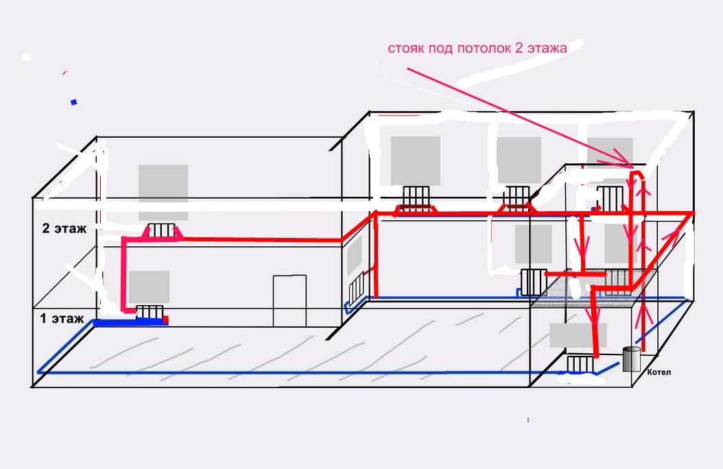

Вот нарисовал, на 2 этажа! Жду нареканий и помощи!!!!

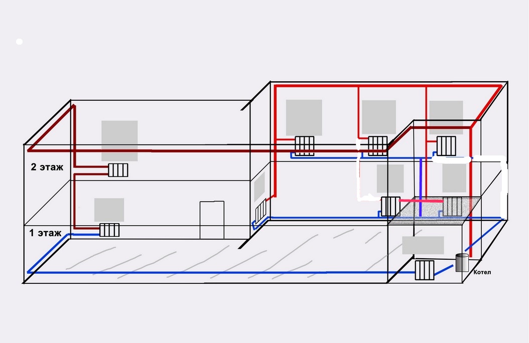

dvv-1, Я там в правом углу пару труб убрал.И батарея у котла не нравится.И почему голая стена лицевая? Верхняя разводка красиво будет только сталью.ПП изогнет сильно.Очень сильно. И еще. При ЕЦ работать хорошо будут только ближние к котлу.Но уже ПП по полу можно разводку пустить.Но насос уже нужен.Дла понятности,котел будет работать вот так.

т.е. как я понимаю, две ветки никак нельзя пускать необходима одна ветка огибающая все комнаты. Поэтому те радиаторы которые находятся дальше от котла будут хуже работать! Лицевые стороны как раз там где окна, и чтобы стены не были голыми, поэтому пытался две ветки как-то разместить! Я понимаю что вся сложность в том что Котел стоит по середине....

dvv-1 написал : две ветки никак нельзя пускать
Не вопрос.Две.
dvv-1 написал : вся сложность
Нет сложности.я пытался сэкономить трубы.Верхом придется тянуть сталь.

так я наоборот хочу уйти от того чтобы трубы были под потолком! да и если тянуть как http://www.mastercity.ru/attachment.php?attachmentid=439702&d=1381232391 то какие трубы можно использовать 20, 25, 30?

dvv-1 написал : какие трубы можно использовать 20, 25, 30?
От котла сталь,до верха и спуск до пола 2го.По полу и вниз ПП 32 это подача.К батареям ПП 25.Обратка одна 32,вторая 25.Насос.

Касимов! Спасибо за советы! час тока заметил! там где стоит Котел, это отдельное помещение 1-а этажное, над ним нет Второго этажа....

dvv-1 написал : это отдельное помещение 1-а этажное,
Не важно. там только дымоход правильный сделай. Батарея подсоединится низ-низ.НА / не *в*/ обратку.
