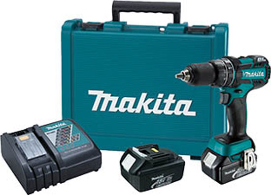

Скоро: новые Makita 18V, 12V, 18V X2 Аккумуляторные инструменты мощность (перевод гугла) http://translate.googleusercontent.com/translate_c?depth=1&hl=ru&prev=/search%3Fq%3DToolGuyd%26newwindow%3D1%26hl%3Dru&rurl=translate.google.ru&sl=en&u=http://toolguyd.com/makita-cordless-power-tools-expansion-2014/&usg=ALkJrhiTP9mqlNBgpZ23vUpKnFWFOgN73w Опубликовано 14 ноября 2013 года Стюарт Deutsch
Makita выпустила тизер, что обратил внимание на некоторые их предстоящей Литий-ионные аккумуляторные инструменты власти и продуктов, в том числе более высокой мощности 18V LXT 4.0Ah аккумулятор , которые мы обсуждали ранее.
18V LXT
Бесщеточный 1/2 "ударная дрель Driver XPH07
Makita говорит, что эта новая модель будет выйти на новый уровень в 1/2 "молоток водитель-дрель категорию и что это приведет промышленности крутящий момент, скорость, время выполнения, и имеют самые быстрые Время зарядки аккумулятора.
ОП: Летний 2014
Бесщеточный 1/2 "дрель-шуруповерт XFD07
Это упражнение будет похож на XPH07, но без ударном режиме.

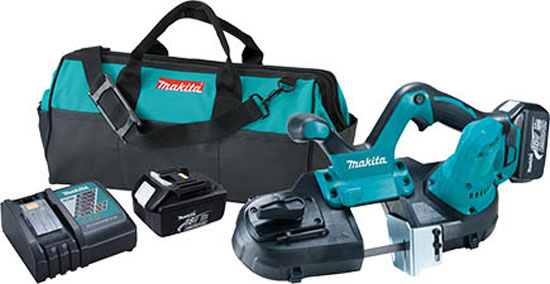

Компактный портативный ленточная пила XBP01
Makita говорит, что новая группа пила весит на 25% меньше, чем у конкурирующих моделей. Она будет иметь 2-1/2 "режущую способность.
ОП: Весна 2014

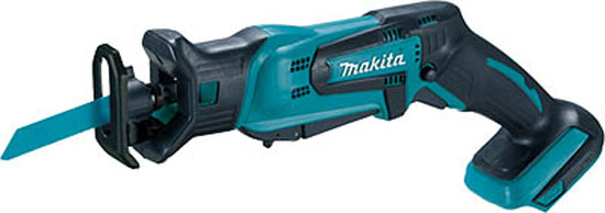

Компактный Сабельная пила комплект XRJ01
Новая пила будут представлены переменной триггер скорость, 1/2 "длиной хода, без инструмента держатель лезвия, и двухпозиционный включения / выключения, что позволяет весло или операции кнопочного выключателя.
ОП: Весна 2014
