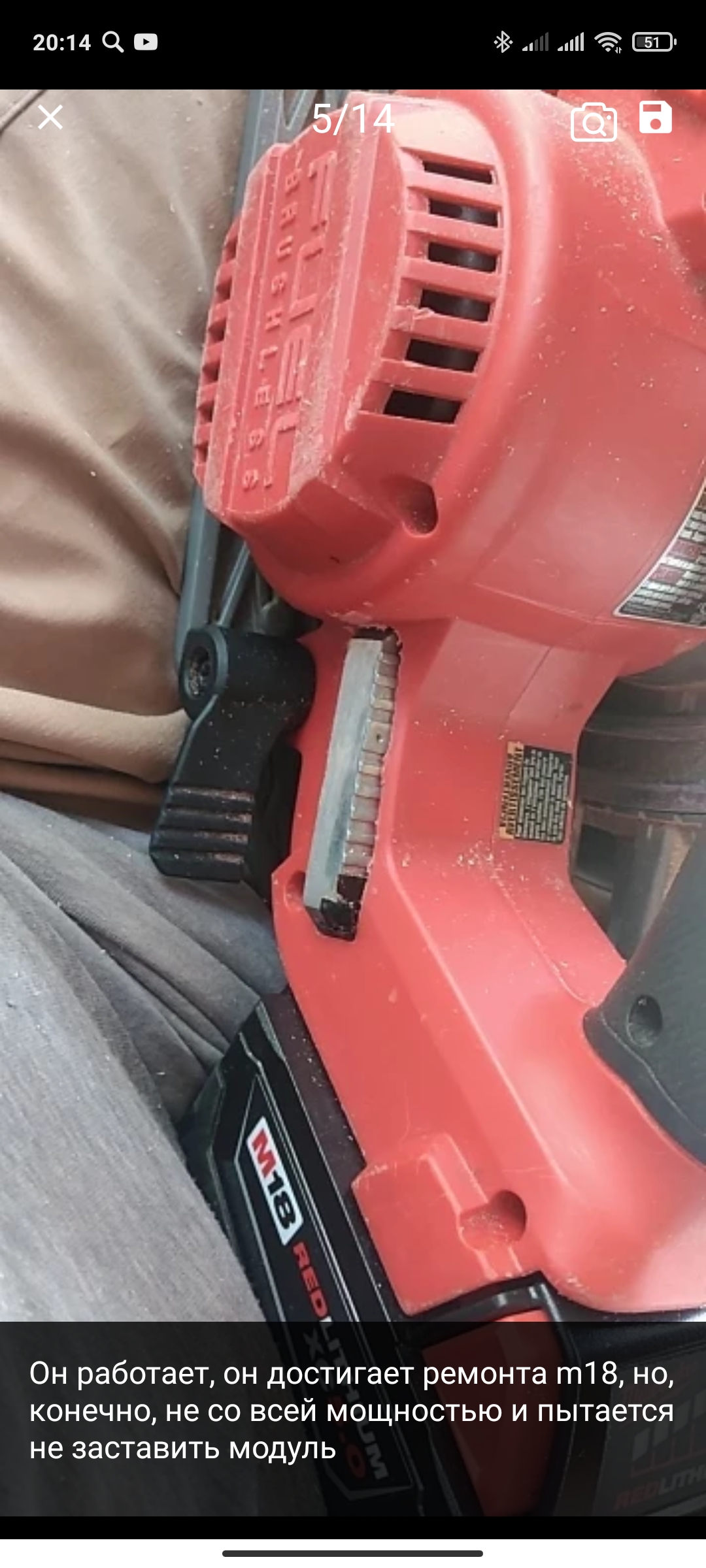

Давненько задался вопром можно ли в случае чего оригинальный контроллер заменить с Али, но таккак не разбираюсь в электронике не был уверен, таккак блоки с Али идут без подключения хола, а весь оригинальный с ним, впервые наткнулся на фото с пилой милки
Перевод коммента автора "Он работает, пилу m18 восстановить удалось,но мощность меньше"

snaq4, ссылку или картинку с этого объявления выложить не затруднит? Пилу надо отремонтировать,а там посмотрю. Нашел только для гайковёрт а и ушм,но неуверен что для пилы подойдёт такой.

Вячеслав И., уже подумал не найду ссылку, потом про историю браузера в вспомнил ссылка Насколько я понял для ушм и циркулярок их ставят, ну если будете делать, отпишитесь что и как получилось ли, либо о сложностях, а тест вообще бы было шик, хотя если глянуть обзор на Китай ушм и оригинал процентов 20-30 оригинал мощней обычно, я предполагал из-за платы хотя может изза движка хз

snaq4, плата для ушм рассчитана на 300-500вт.,циркулярка думаю помощнее движок со 185-м диском. Нашел один блок на 1000вт.50 ампер,но он не поместится в рукоять... Поэтому ищу пока. Хотя и в магазин написал о проблеме - написали,подождите месяц-два. А мне ждать не хочется! Вот и занялся поиском. Благо есть ещё три пилы.

snaq4, пока незнаю. Я вообще незнаю с чего там начинать искать - начать заливку отколупливать? Сейчас на ушм ещё посмотрю. Думаю там другой блок.
