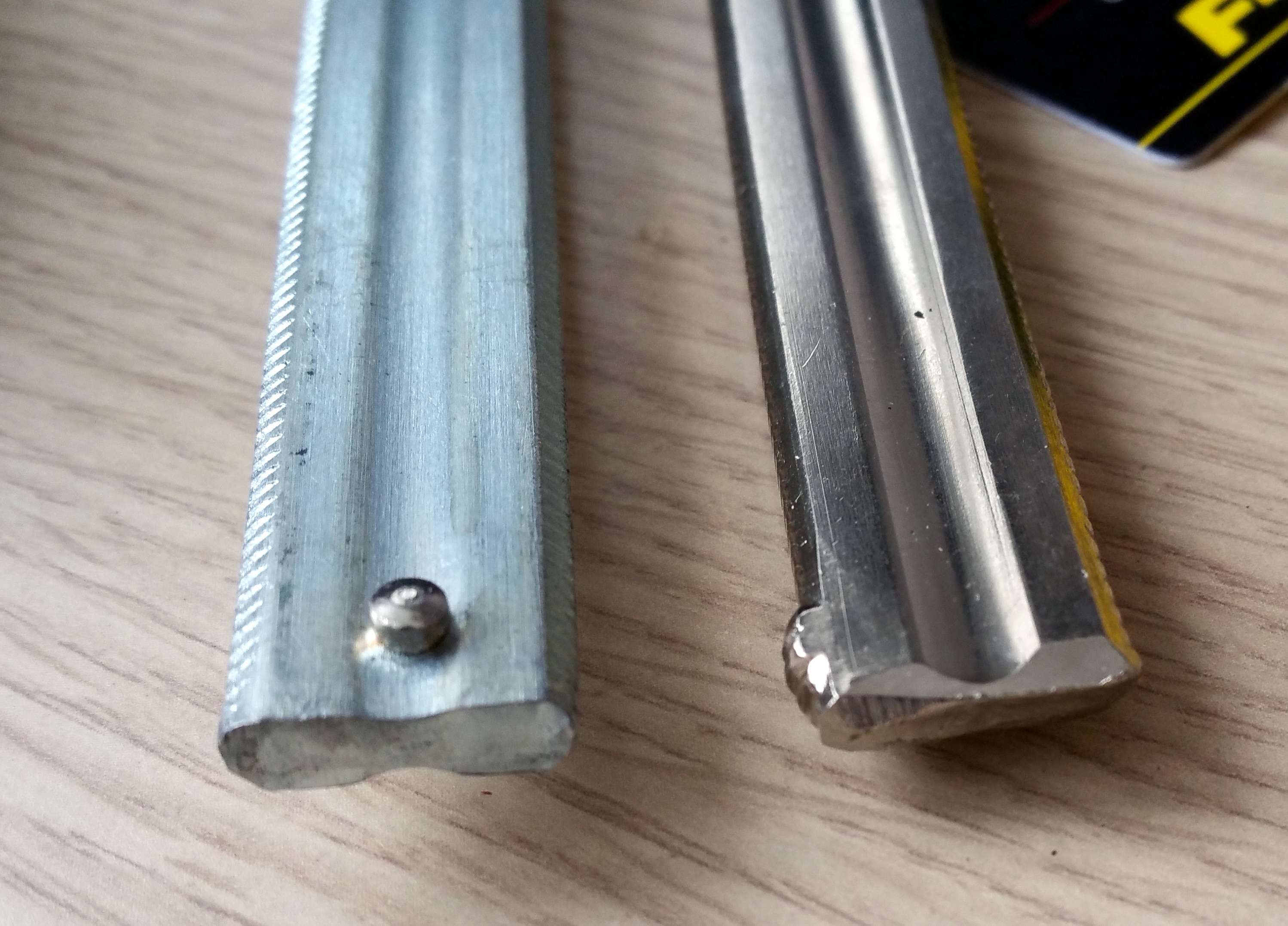

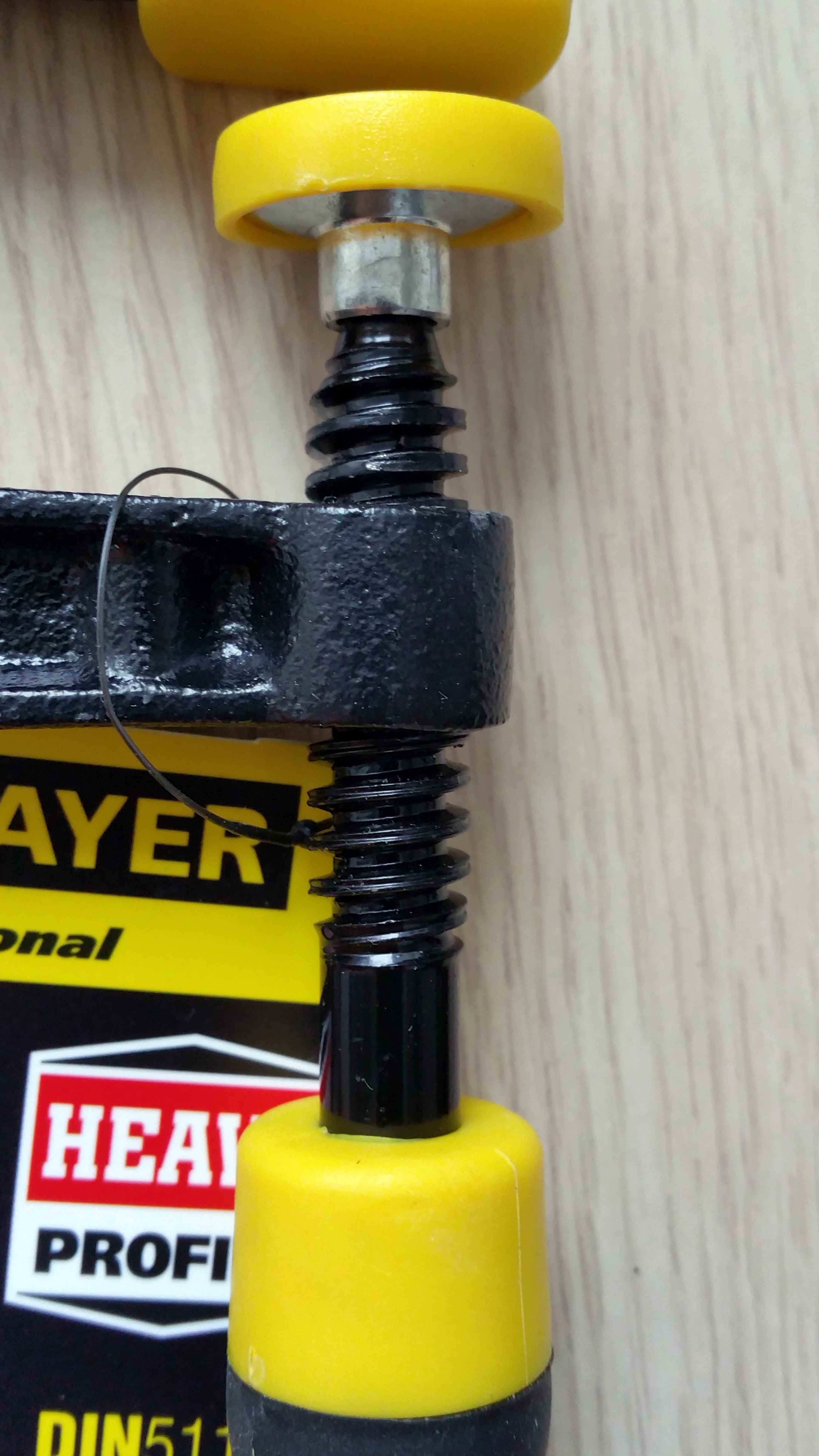

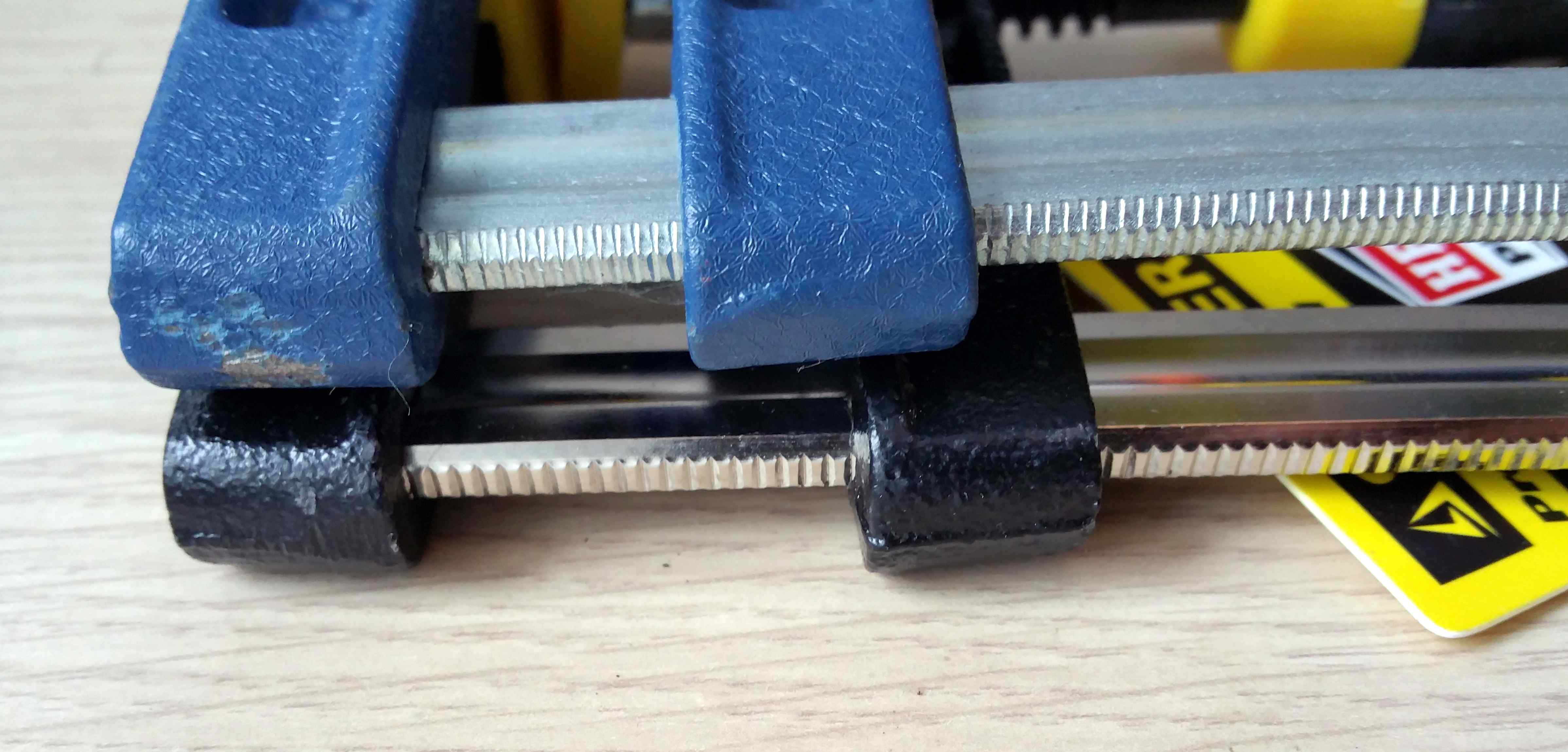

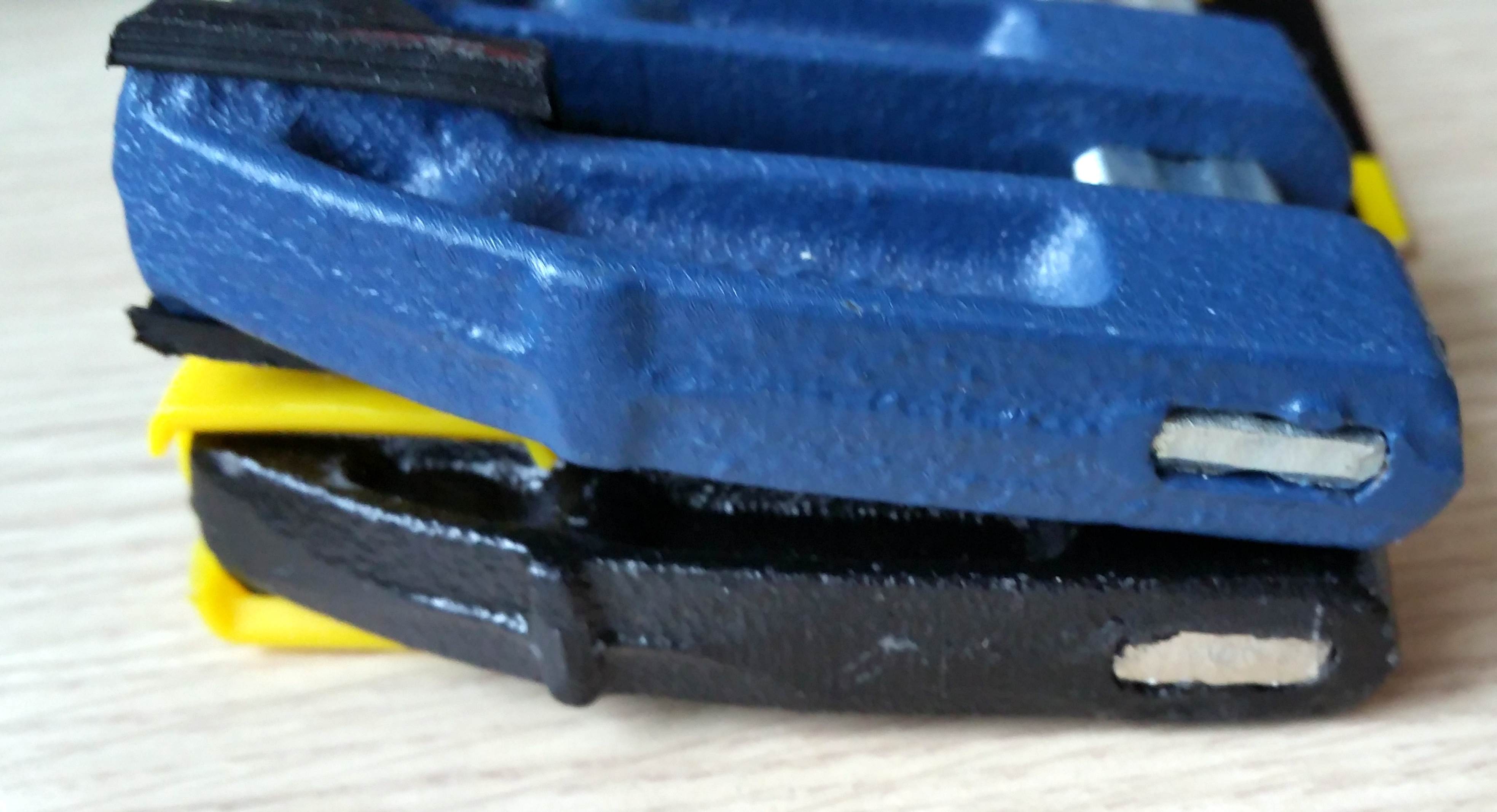

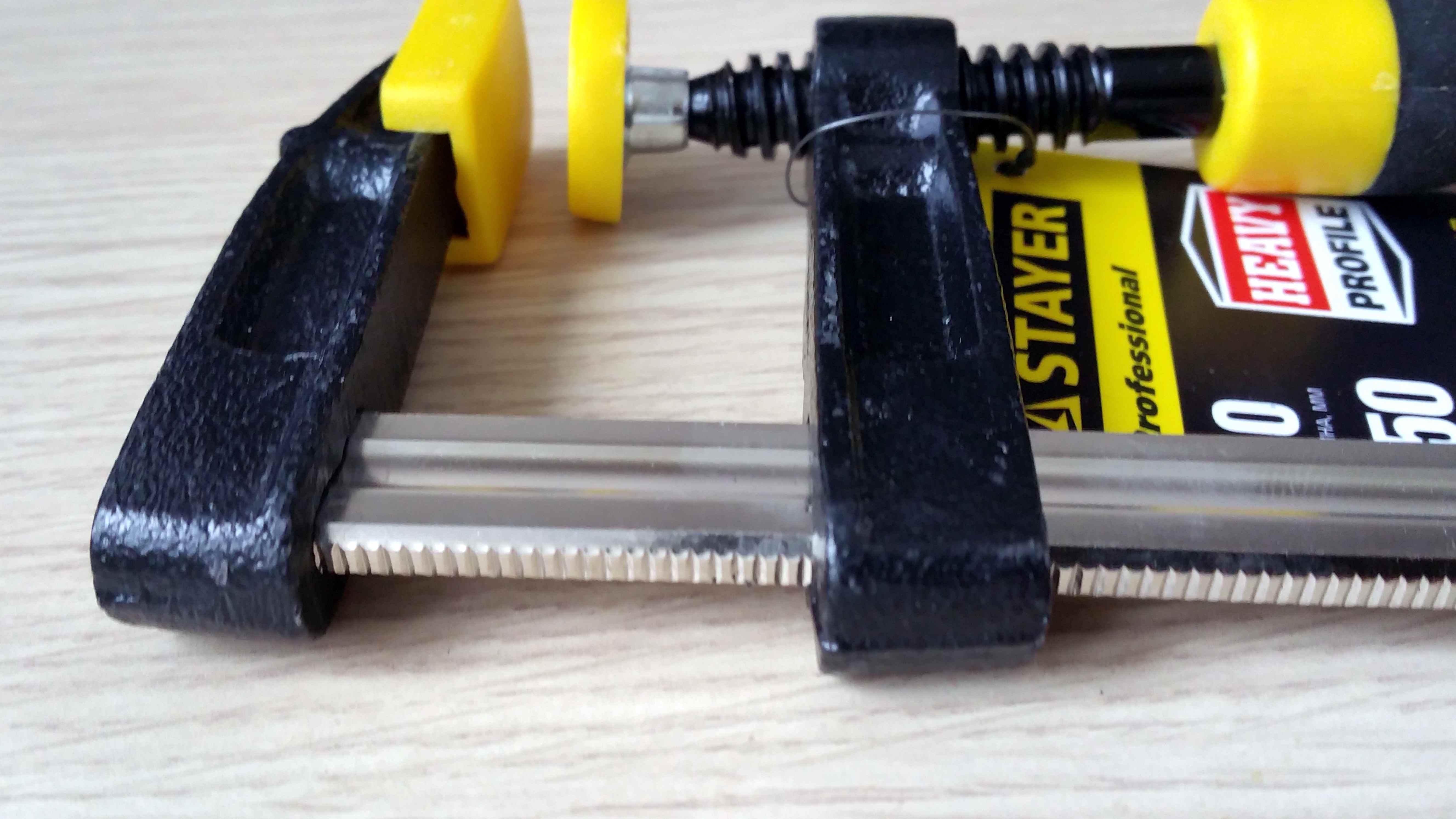

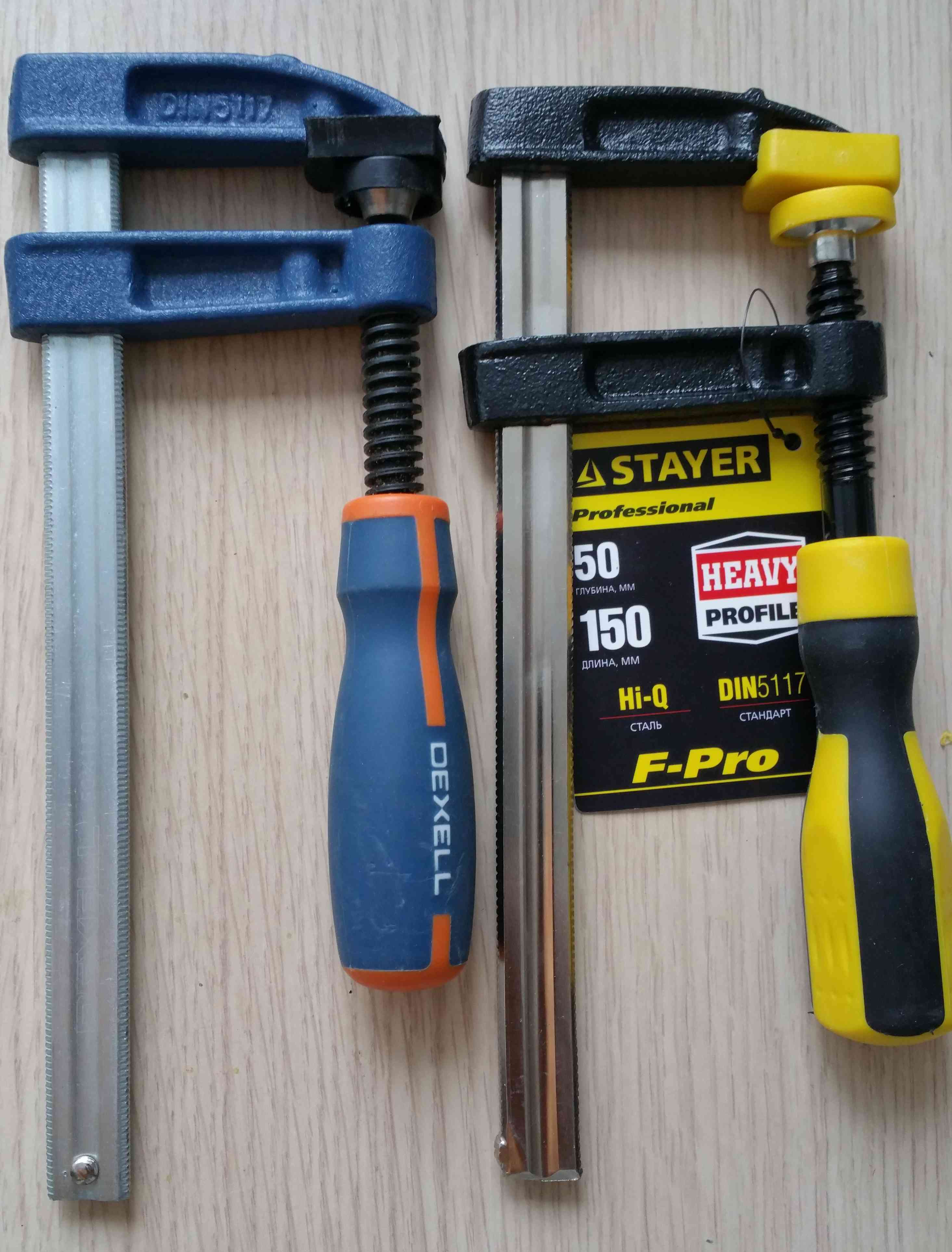

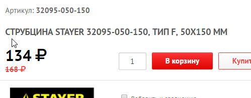

Вот, самый бюджетный вариант на текущий момент из мелких струбцин с нормальной ручкой, резьбой и штангой STAYER 32095-050-150, ТИП F, 50X150 ММ
Выходит по цене в два раза дешевле, чем струбцина F-образная Dexell 50х150 мм
далее сравнительные фото.

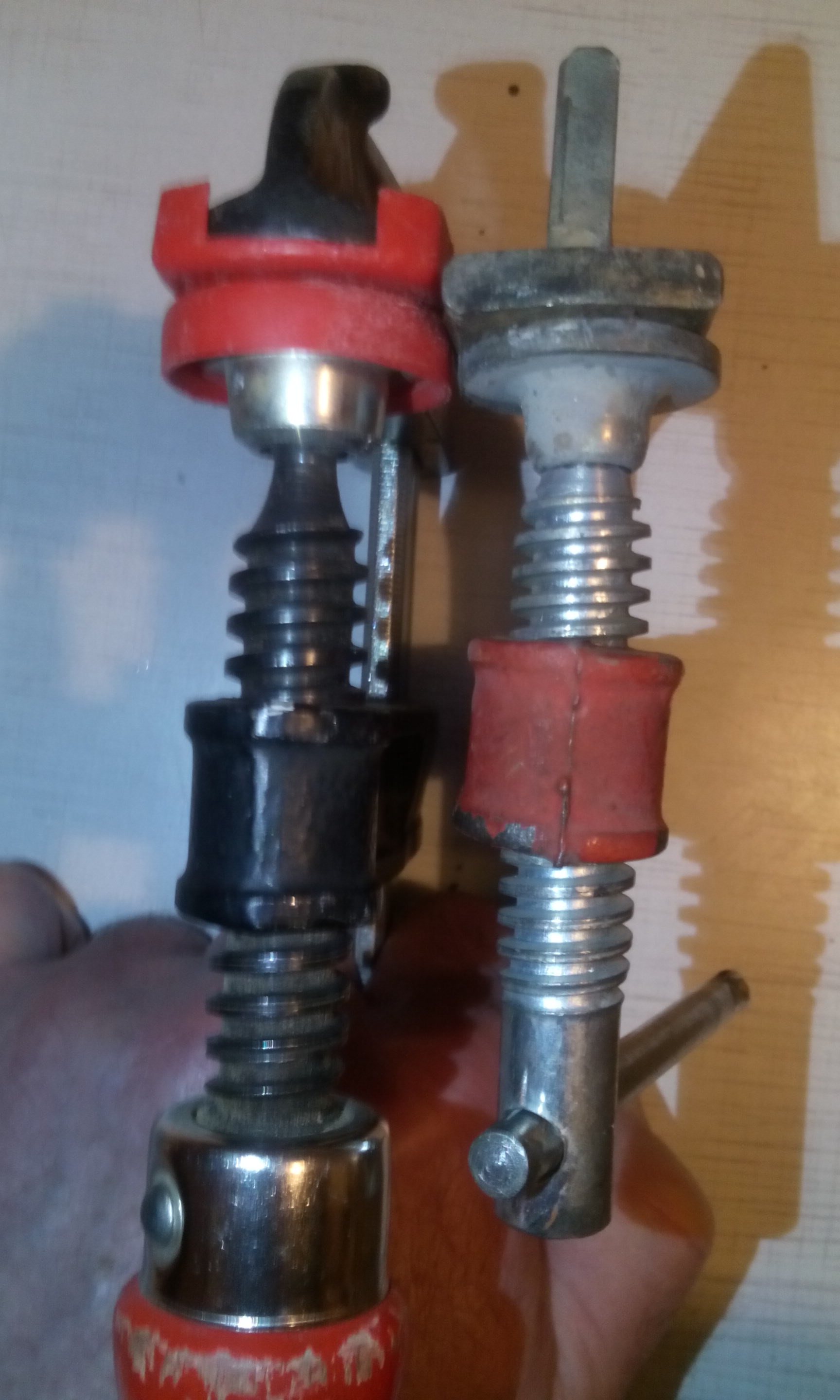

ganushak, Спасибо , о великий талмач . Я даже не читал. У меня свой взгляд на это дело. Вот такой. :)
Струбцины сжаты до предела , но не со всей дури. Не повело , значит - хорошие. К сожалению не часто всьречаются.

dokar написал: Струбцины сжаты до предела , но не со всей дури. Не повело , значит - хорошие. К сожалению не часто всьречаются.
Вы на фото нагрузили очень малую часть штанги струбцины. Так лучше на сжатие бруска в 3\4 максимального раскрытия струбцины смотреть. В приведенном Вами стандарте указаны нагрузки для каждого типоразмера F-струбцин.
Струбцины в любом случае будут изгибаться. Только нормальные струбцины после снятия нагрузки вернутся в исходное состояние. А неправильные так и останутся изогнутыми. Dexell с с моих картинок пружинит нормально, Stayer еще не проверял.

ganushak, Спасибо. Я несколько поторопился, когда снимал и не вывернул винт до конца. Его при плохом качестве уводит с неподвижной площадки в сторону. Стандартный тест в лабазе. Там брусок не всегда найти, но буду иметь ввиду.
