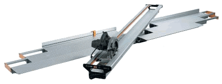

avkie написал : широкоформатные материалы распиливаются на специальных вертикальных столах. лист материала в этом случае закрепляется вертикально, пила на специальной направляющей.
Не обязательно...Промышленная резка разговор особый. Есть мобильный вариант, но, очень дорогой! http://www.mafell.ru/ Пиление >> Мобильная система для раскроя плит >> Мобильная система для раскроя плит PSS 3100 SE

есть варианты подешевле. смотрите картинки раскроечные столы где от от 600уе
а вот та широкоформатная штука - даже не знаю сколько. видел только на картинках

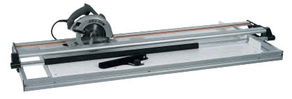

22.10.2006 в 15:39:45
вот такое решение?
http://woodtools.nov.ru/mag/sn_4/sn_004_16.htm
