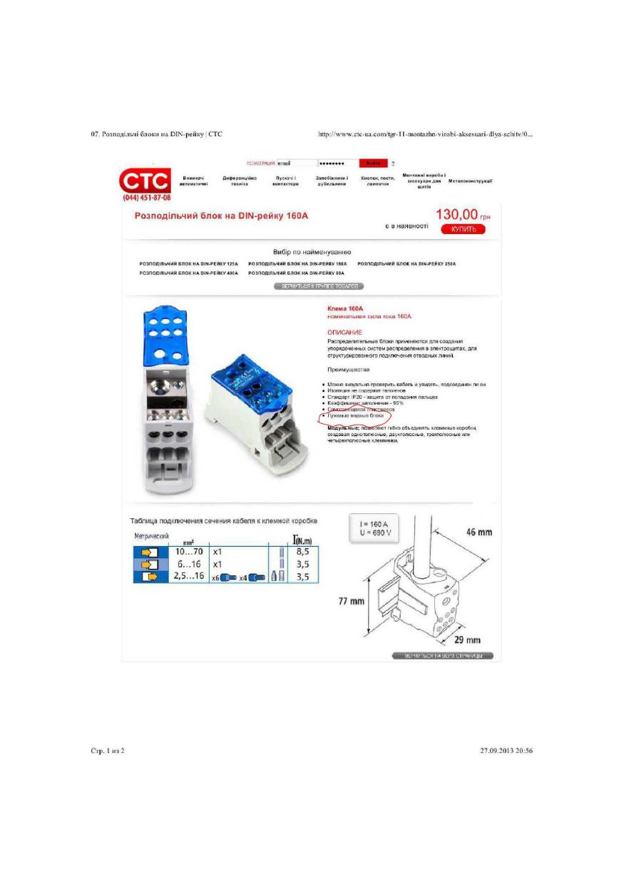

Подскажите пожалуйста можно ли в качестве гзш и нулевой шины использовать кросс модуль типа этого
или обязательно нужно крепить медную шину к корпусу щитка а от нее пермычкой подключать нулевую на изоляторах? Спасибо

В качестве нулевой - можно, но на ГЗШ это не тянет

те гзш лучше по мощнее ?есть еще такого типа распредмодули там вообще кубик латунный с отверстиями и болтами может такой использовать?

ГЗШ может быть только из меди или из стали ;)

ksiman написал : ГЗШ может быть только из меди или из стали
Это щитовые ГЗШ рассчитанные на достаточные токи, для индивидуального жилья этот кусок луженой меди подходит аж бегом!:p И производитель даже упоминает о таком использовании.

Ну если действительно из меди, то возможно. Я только не представляю нарезанную резьбу в меди для стального зажимного винта :cool:

ksiman написал : Я только не представляю нарезанную резьбу в меди для стального зажимного винта
Нормальная резьба и винт безшляпочный под ключ торцевую шестигранку и юбка у него пошире. http://ctc-ua.com/tgr-11-montazhn-virobi-aksesuari-dlya-schitv/01-aksesuari-dlya-shaf-schitv/07-rozpodlch-bloki-na-din-reyku/rozpodlchiy-blok-na-din-reyku-125a-4365.html

DED@ПВО написал : Нормальная резьба и винт безшляпочный под ключ торцевую шестигранку и юбка у него пошире.
Даже если и удастся каким-то чудом нарезать глухую резьбу в медной шине, при зажиме провода эту резьбу мигом слижет зажимной винт :( Наверняка там применяется какая-то хитрая фишка...

ksiman написал : Наверняка там применяется какая-то хитрая фишка...
Просто резьба особая видать или внутри термонапыление(термообработка), да и винты небось латунные.
