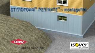

Нет, не так. Дело в том что за стеной не улица а сырая земля, так что влага туда не уйдёт. А то, что влажный воздух конденсируется- да, так и есть. Варианты вижу такие, в порядке важности:
  1. Оба поддувала оставить для впуска свежего воздуха, но соорудить регулировку сопел. Не нужно 2х160мм канала, достаточно небольших щелей, но очень желательно разнести притоки свежего воздуха подальше друг от друга. Обязательно в люке просверлить отверстия, через которые воздух из подвала будет подниматься вверх, в комнаты. Приточную вентиляционную дырку в кухне категорически заделать! В кухне, ванной и туалете не должно быть никаких притоков с улицы, только вытяжка! И вот наличие этой вытяжки уже и инспектировать. Вытяжка должна сосать воздух круглосуточно! Не нужен сдувающий с ног поток, но лёгкое струение обязательно! На практике оно не ощущается вовсе, регестрируется лишь дымом или бумажками возле сопел вентиляции. В таком доме даже вентилятор не будет нужен, за счёт естественной тяги водух будет сам течь. Поток воздуха регулируется впускной заслонкой. Но дырку в кухне нужно заделать, она снижает разрежение в кухне и уменьшает общую тягу.
  2. Гидроизолировать стены и пол подвала мастикой, мембраной или чем угодно. Хоть полиэтиленом!
  3. До кучи теплоизолировать стены. Это геморно, конечно, зато суперэффективно и решит проблему тепла в помещении и конденсата на стенах на корню, раз и навсегда. Вторая батарея или обогреватель не поможет, ибо она согреет воздух в помещении но поверхности стен останутся холодными.

Вот с этим надо крайне осторожно. Ту стену что на улицу выходит утеплять только снаружи. ЭППС, сетка, штукатурка. А та стена, что контачит с домом...ХЗ, наверное лучше не утеплять никак, чем внутри.

Если и утеплять, то не 3мм, а 4-5см и снаружи дома.
