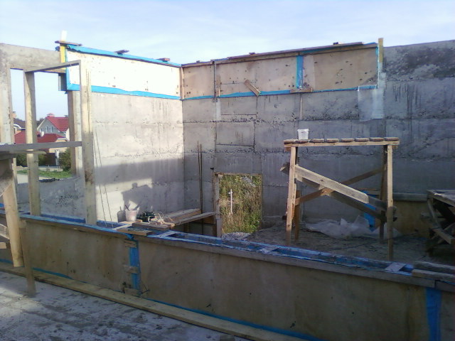

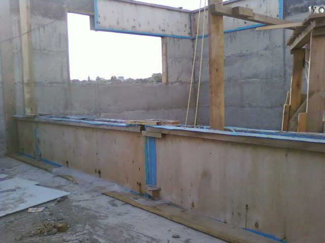

Также как на первом этаже, после возведения наружных стен, была залита перегородка. В таком виде дом ушёл на зимовку. Продолжение следует...

Виктор_Ч написал : Ну необычного то ничего нет, монолит называтеся. Мне тоже этот вариант очень симпатичен, всегда казалось что относительно недорого должно быть.
Вы лучше скажите, как строили в такую сумму: полностью сами и цена только на материалы, нанимали и гоняли толпу рабочих "средней квалификации", нанимали строительную фирму/бригаду с прорабом?
Необычного, да, мало, только много ли Вы видели такого в строительстве частного дома?:) Всё, кроме таскания бетона, делал сам. На подъём бетона нанимались местные синяки, опохмелка, плюс 500 р в день на чела.

alexxxxx написал : Всё, кроме таскания бетона, делал сам.
А сколько времени примерно затратили? Бетон сами месили или покупали в бетономешалке (на одной из фоток, кажется рукав от неё виден)?

Виктор_Ч написал : А сколько времени примерно затратили? Бетон сами месили или покупали в бетономешалке (на одной из фоток, кажется рукав от неё виден)?
На фундамент и перекрытие пошёл покупной бетон. Все стены залиты самосмесом. Строил в свободное от работы время, поэтому ушло 3 лета.

Продолжаю. Оценив малозатратность строительства, решили сразу расширить дом, пристроив ещё пристройку, куда очень хорошо вписалась котельная, большая кладовая и комната подрастающего сына. В доме на месте котельной решили делать сауну. Поэтому всё началось сначала. Снятие трактором плодородки, подсыпка песка 5 см, прокладка труб дренажа и ливнёвки, установка опалубки, гидроизоляция. В отличии от фундамента дома, где песочницы для формирования рёбер были сформированы песком, для облегчения работы эти рёбра сформировал ППС. Залил плиту. Дальше опять установка опалубки-заливка. Наружные стены и внутренние.

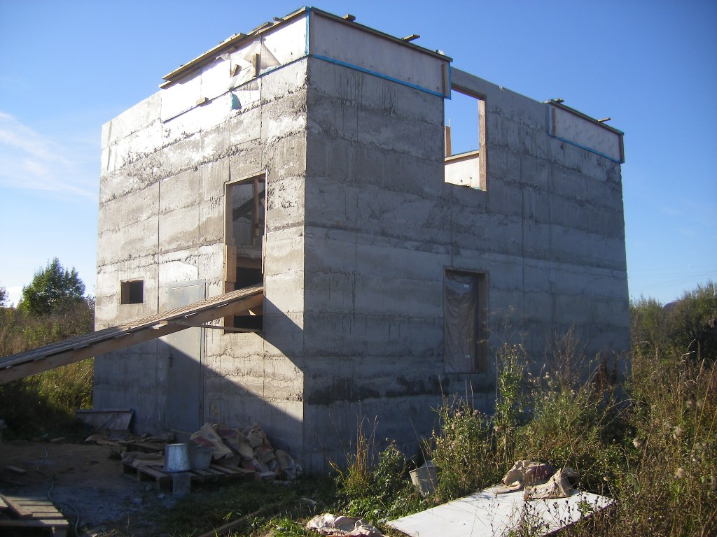

Идём дальше. Ещё когда плита под пристройку выстаивалась, на ней по шаблону сделал стропильные фермы, сразу же зашив фронтоны. После возведения стен краном фермы поднял на верх и закрепил, получилось всё легко и быстро.

Нашёл ещё пару фото пристройки.
