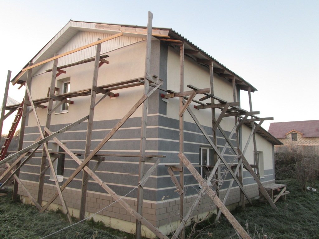

Всем добрый день! Хочу рассказать о необычном способе строительства. Начну с конца- на сегодняшний день дом построен, сделана внешняя отделка стен, занимаюсь отделкой фронтонов и подшивкой свесов крыши. Всё, что видите на фотографиях, обошлось около 650 тысяч рублей. Дом 120 м2 общей площади. 5,5 тысяч за квадрат с окнами, внешней отделкой, системой отопления, системой водоснабжения.

Утеплителя не заметил. Может синенькое он и есть?:) Да и арматуры почти не видать. В качестве дачного домика будет служить?

прямо сказать -новое слово в домостороении. http://images.yandex.ru/yandsearch?text=%D0%BC%D0%BE%D0%BD%D0%BE%D0%BB%D0%B8%D1%82%D0%BD%D1%8B%D0%B9%20%D0%B6%D0%B5%D0%BB%D0%B5%D0%B7%D0%BE%D0%B1%D0%B5%D1%82%D0%BE%D0%BD&stype=image&lr=213&noreask=1&source=wiz&uinfo=sw-1264-sh-892-fw-1039-fh-598-pd-1 я не увидел арматуру в вашем варианте.

Ну необычного то ничего нет, монолит называтеся. Мне тоже этот вариант очень симпатичен, всегда казалось что относительно недорого должно быть.
Вы лучше скажите, как строили в такую сумму: полностью сами и цена только на материалы, нанимали и гоняли толпу рабочих "средней квалификации", нанимали строительную фирму/бригаду с прорабом?

До утеплителя ещё доберёмся! Попозже. Армирование по минимуму, армировался периметр и проёмы. Ладно, продолжаю.

Как это?:cool: Уже фасад отделан. А утепляют снаружи. Не по-нят-но как то это...

Терпение, всё будет!:)
