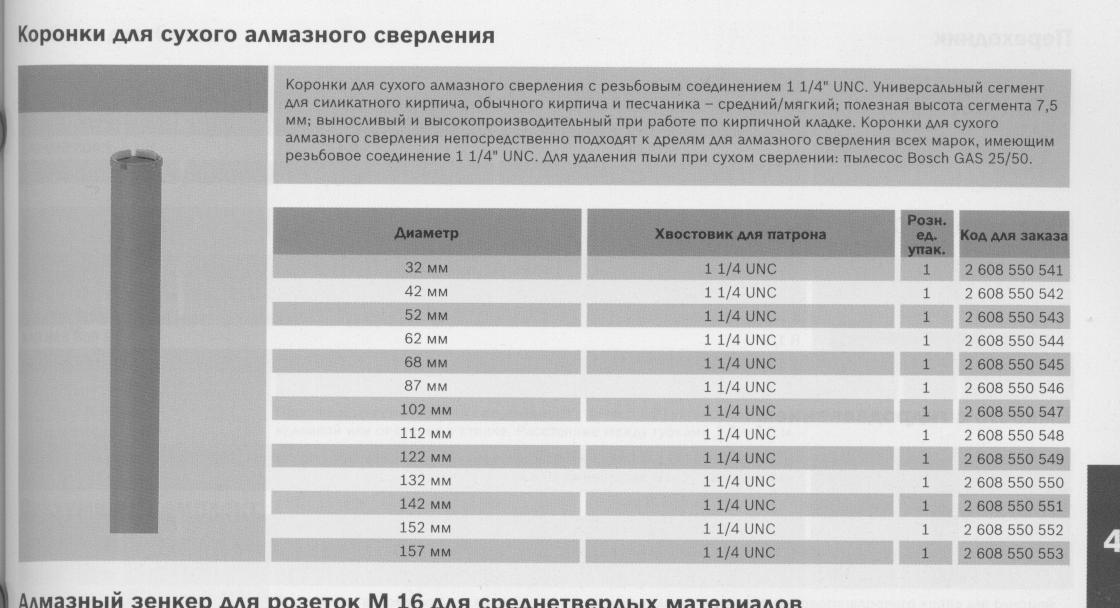

Хочу алмазную коронку для сухого сверления d=72мм приобрести, хвостовик - шестигранник, можно на SDS+ поменять, не проблема...
Вопрос - В какой инструмент её закрепить ? Перфоратор, например макита 2450 её потянет в бетоне? Или что помощнее нужно ? Какой момент нужен ? На каких оборотах ей сверлить ?

Лучше оставте шестигранник, будет меньше соблазнов включить перф на ударный режим. Про остальное не знаю (не пробовал), но думаю потянет. А если ещё водичкой брызкать, вообще прелесть.

Так алмазная коронка или сверло алмазное? Зубы есть на ней?

Зубов нет. Полая. Это что, сверло чтоли ?

Это сверло, его сувать в обычную (безударную) дрель и вперёд.
Обычно у таких свёрел есть ещё центрующий стержень. Вот под него можно пробурить дырку перфоратором. Если центрующего стержня нет, то это сверло предназначегно для станка. Чтобы работать им спомощью ручной дрели, хорошо бы сделать шаблон по наружному диаметру сверла.

А в чём проблема, - шестигранник прекрасно удерживается обычным трёхкулачковым патроном обычной электродрели. Обороты большие не нужны - алмаз не выносит высоких температур.

tsn написал : А в чём проблема, - шестигранник прекрасно удерживается обычным трёхкулачковым патроном обычной электродрели. Обороты большие не нужны - алмаз не выносит высоких температур.
А зачем, тогда специальные дрели делают с такими высокими оборотами?
http://www.dewalt.ru/products.asp?lid=10&mktid=14&catno=DW581EK&hierarchyID1=1&hierarchyID2=29&hierarchyID3=34&bucketid=4&sid=1
http://bosch-pt.ru/catalog/tools/drilling-by-diamond/diamand-drill-boring/product_44.html

Jen написал : Перфоратор, например макита 2450 её потянет в бетоне?
Не потянет.
Alex___dr написал : http://bosch-pt.ru/catalog/tools/dri...roduct\_44.html
Это уже не просто дрель.
Alex___dr написал : http://www.dewalt.ru/products.asp?li...etid=4 &sid=1
Обороты заявлены на ХХ. Под нагрузкой упадут минимум на треть, если не больше. Да и мощи 1,3кВт.

С бошевской дрелью понятно - там есть водяное охлаждение.
Вот с девольтовской, видимо, перерывы нужны или сверло не алмазное ставить, а какое-нибудь корундовое. (ИМХО)

tsn написал : С бошевской дрелью понятно - там есть водяное охлаждение.
По кирпичу....
Бетон ТОЛЬКО с водой!
