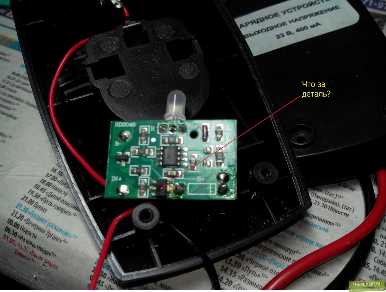

Доброго времени суток Артём! Помоги пожалуйста с определением детали на ЗУ Ставр. Вот рисунок ЗУ.

Ustes, Полевик N канальный на 1,5А, схема это просто таймер на 3 часа например такой поставьте http://www.chipdip.ru/product/irfl110/

Anat78 написал : Ustes, Полевик N канальный на 1,5А, схема это просто таймер на 3 часа например такой поставьте http://www.chipdip.ru/product/irfl110/
Благодарю Anat78. Маркировка FL110 получается, распиновка ножек значит тоже совпадает?

Ustes написал : распиновка ножек значит тоже совпадает?
да

Anat78, что за микруха стоит, я посмотрел так и не прочёл маркировку. Мне кажется без маркировки.
