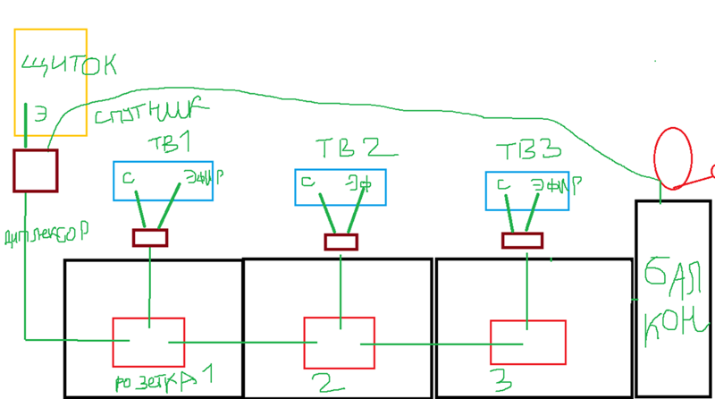

Здравствуйте!
хотел попросить совета, в одной квартире провод (коаксиал - надеюсь не ошибся, в названии) идет сквозным путем через розетки в трех комнатах (подходит к первой из распределительного ящика, и от нее уже через краб идет к другой, от той через краб, к третьей) - вот эта номер 3 имеет в комнате балкон - хочу к ней подсоединить НТВ+
так как все телевизоры имеют вход под новую НТВ+ карту, и как то смешать сигнал с антенным, а домовую антенну отключить
возможно это? тарифы сейчас на НТВ + низкие, а за антенну 140 р в мес смысла нет ) учитывая качество )
в другой квартире от каждой из 3 розеток провод идет к входной двери, и там уже стыкуется с антеной внутредомовой
вот хочу тоже как то из одной из комнат подмешать сигнал
к сожалению давно не могу найти ответа на эти вопросы, а так же реализующего человека- - этот план )
помогите советом пожалуйста, если что, в личку )

L66 написал : в одной квартире провод (коаксиал - надеюсь не ошибся, в названии) идет сквозным путем через розетки в трех комнатах (подходит к первой из распределительного ящика, и от нее уже через краб идет к другой, от той через краб, к третьей) - вот эта номер 3 имеет в комнате балкон - хочу к ней подсоединить НТВ+ так как все телевизоры имеют вход под новую НТВ+ карту, и как то смешать сигнал с антенным, а домовую антенну отключить возможно это?
Не знаю как у вас там крабы, где они спрятаны, потому что в розетки их не засунишь, не понятно с одной стороны описали, смешать сигнал с каким антенным, если домовая антенна это и есть общая антенна эфирная или вы имели свою выносную на рогах дельту. Если по первому вопросу то смешать спутгиковый и эфирный сигнал поможет так называемый диплексор, в него засовывают кабель спутниковый и эфирный а на выходе выходит один кабель со смешанным сигналом (Эфир-спутник) и дойдя до телевизора также делится таким же диплексором из которого выходят два провода для подсоединения к телевизору (один провод ''SAT'' в один антенный разъем ТВ и второй эфирный провод во второй разъем вашего ТВ). ТОгда и делители (крабы как вы писали нужно менять, думаю они только для разделения эфирного сигнала, а нужны делители высоких частот для спутникового разделения сигнала. И кабель от тарелки либо вести в щиток для соединения его с диплексором, иначе у вас не получится, либо сам провод от эфирной антенны вести на балкон для смешивания с помощью диплексора спутникового и эфирного сигналов, по другому не получится, ведь у вас такая разводка. + потери у вас от этого будут. Грамотней всего было ставить мультисвич в щитке или на балконе, смешивать в нем два сигнала (эфир и спутник) и по отдельному кабелю раздавать сигнал на каждый телевизор, разделяя его перед ТВ диплексором, или иначе Конвертер на спутниковой антенне под четыре выхода (на три не бывает) и от конвертера отдельные кабеля на каждый тв, также отдельные кабеля и от эфирной антенны, обходимся без всяких мультисвичей и диплексоров, но это заранее нужно было продумывать, прятать кабели в гофрах под стяжкой. Лишнее соединение - не есть хорошо.

молоток написал :
а что делать с поляризациями?
молоток
молоток
Регистрация: 08.04.2013
Сообщений: 5097
28.10.2013 в 01:14:34
юра Т написал : а что делать с поляризациями?
Включать телевизоры по отдельности

ух ) все описали очень сложно, просто хотел выйти из ситуации с минимальными потерями, ремонт в квартире давно закончен и сложно взять так и провести кабель снова, но по идее думаю можно, так как в плинтусе есть кабель канал. Все понял, проще значит не мешать, а потом делить, а просто взять кинуть кабель с балкона (или три кабеля на каждый ТВ?) или можно 1 и потом от ТВ к ТВ его тянуть?
а вот в другом варианте когда три кабеля приходят в одно место как быть? хочется смотреть спутник )

L66 написал : в другом варианте когда три кабеля приходят в одно место как быть? хочется смотреть спутник ) дайте пожалуйста исполнителя этого всего ?
три кабеля от трех тв заходят в щиток ! Два варианта: первый - тянуть к этому щитку те же самые три кабеля от конвертера на четыре выхода (QUAD) , который закреплен на вашей спутниковой антенне. и соединять их в щитке с помощью F-коннекторов (3 штуки - 30 рублей), но на этот способ нужно потратиться на кабель, смотря сколько метров будет, может быть расстояние небольшое.

Второй вариант - если хотите к спутниковому сигналу подмешать эфирный сигнал, почти аналогично первому, только необходимо покупать мультисвич, к нему в щитке три кабеля от спутниковой антенны подключить, и один кабель от эфирной антенны, далее от щитка отходит каждый кабель, в данном случае три, так как телевизора три. Приходя к ТВ он делится диплексором на два кабеля (эфир, спутник). Всё. Во втором случае сложнее и дороже.

L66 написал : а просто взять кинуть кабель с балкона (или три кабеля на каждый ТВ?) или можно 1 и потом от ТВ к ТВ его тянуть?
от конвертера к каждому ТВ по кабелю, это самый простой и надежный вариант (по кабелю идет не только сигнал с антенны, но и управление на неё)
