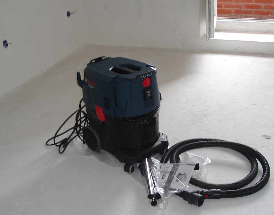

ТЕСТИРОВАНИЕ: пылесос Bosch GAS 35L SFC+

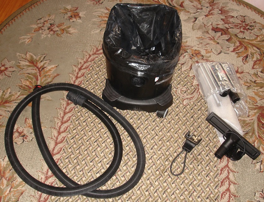

В рамках программы «1000 инструментов - 1000 испытателей» было предложено протестировать пылесос Bosch GAS 35L SFC+.
Поставленная задача - работа пылесоса и штробореза в паре (создание условий для работы без пыли)
Это тестирование стало для меня весьма интересным и познавательным, так как пылесоса подобного рода у меня никогда не было, и никогда не пользовался, ничем подобным, да и работа предстояла по штроблению стен, для полной перекладки электрики в квартире сына.

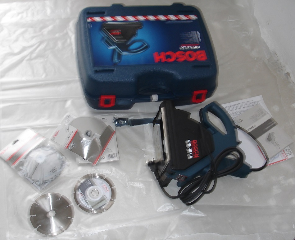

Помимо пылесоса, были приобретёны: бороздодел Bosch GNF 35 CF, пара алмазных дисков для штробореза 2608602198, комплект респираторов 2607990036 из 2х шт., и подобран другой необходимый необходимый инструмент и в ближайшие выходные с сыном начали штурм стен.
Пикантность ситуации заключалась ещё в том, что я никогда не работал ни с бороздоделом ни с пылесосом. Хотя и предварительно ещё и скачал и прочитал инструкции с интернета - осваивать технику пришлось оперативно по месту.
Итак – привезено всё необходимое для работы ,
распаковано .

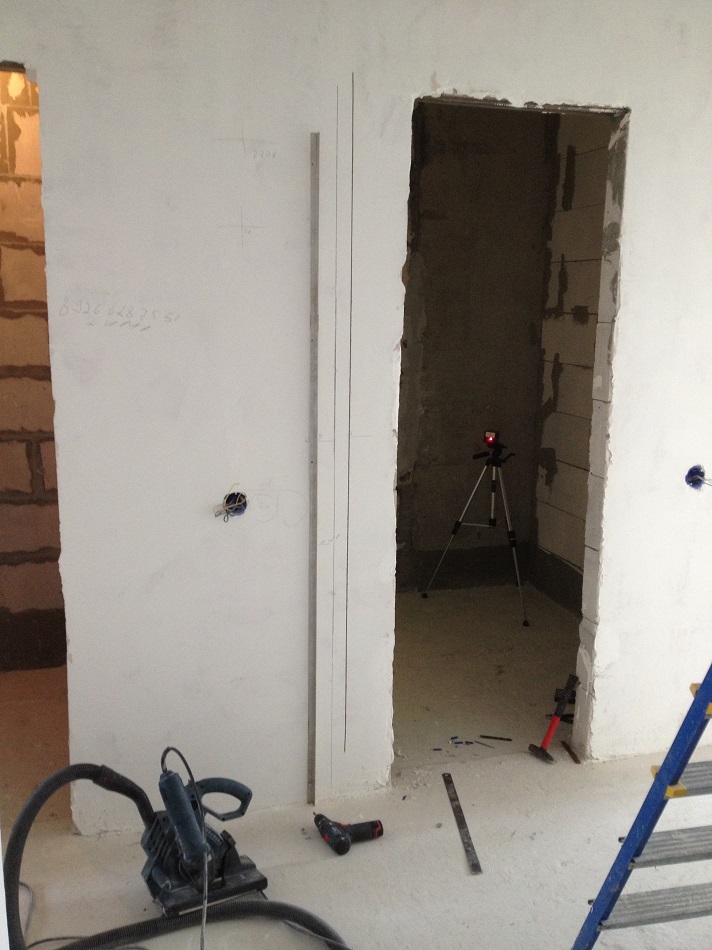

Бороздодел Bosch GNF 35 CF подготовлен к работе – определились с шириной штробы (ширину в процессе работы не перенастраивали, выбирали необходимый размер – глубиной реза).

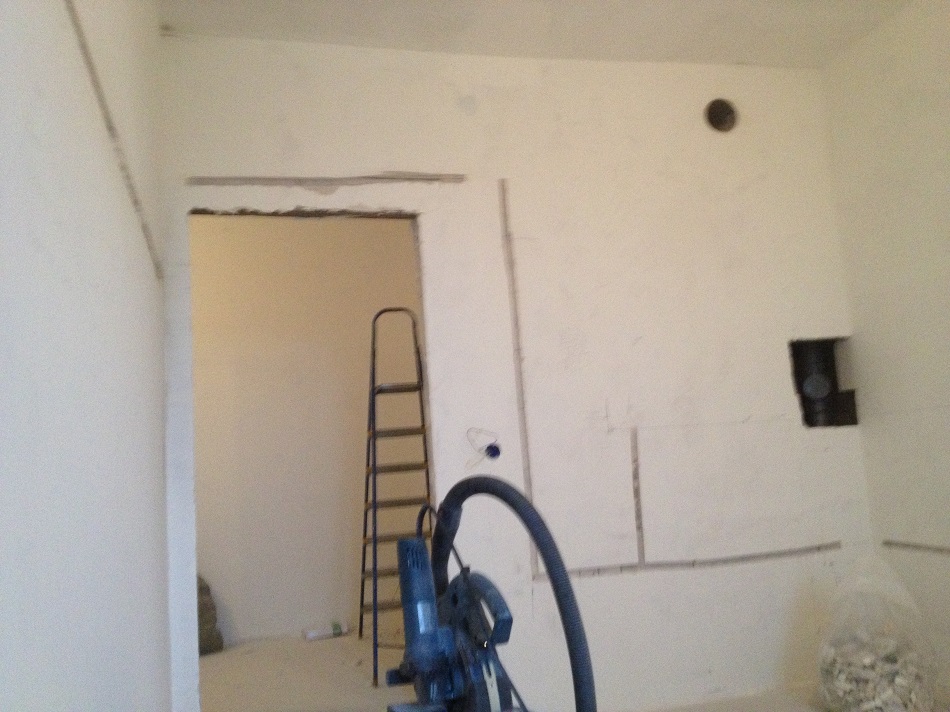

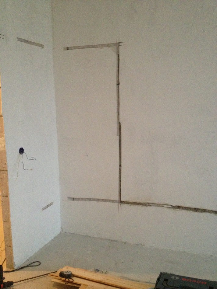

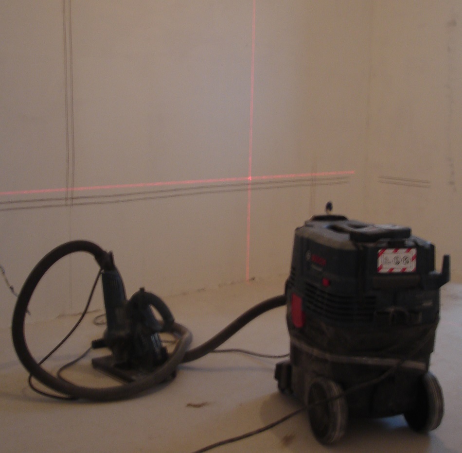

Предстояло проложить в стенах вертикальные и горизонтальные каналы на разной высоте во всех помещениях трехкомнатной квартиры.
Вначале при помощи лазерного нивелира Bosch Quigo прикинули по стенам линии реза.

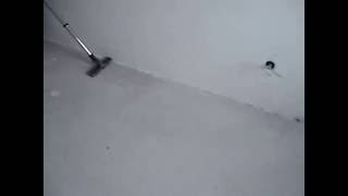

Затем был опробован пылесос в режиме простого пылесоса
Видео   01 первая проба пылесоса на мелкой строительной пыли
]( "Видео 01 первая проба пылесоса на мелкой строительной пыли")

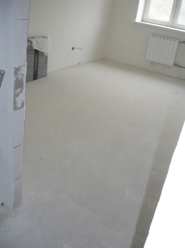

Дело в том, что после шлифования строителями стен пол во всей квартире был покрыт слоем цементно-меловой пыли толщиной 0,5–0,7 мм. Пыль очень мелкая, прилипчатая и сильно пачкающая.
На фото, внимательно присмотревшись видна граница между пыльной поверхностью пола и уже пропылесошенной. На Видео очень хорошо видно, как пылесосит пылесос. Пылесосить полностью квартиру перед штроблением не стали, о чём сильно потом пожалели – пыль перемазала весь инструмент и нас самих.
Результаты пробной работы пылесоса порадовали и подключили к нему бороздодел. Весьма удобным оказалось подключение инструмента к электрической сети через пылесос и его запуск при включении бороздодела.

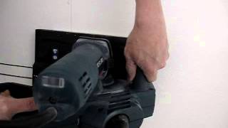

Первый рез стены на кухне решили сделать без подключения пылесоса – что бы на видео была видна, выбрасываемая бороздоделом, пыль
Видео   03 резка штроборезом без пылесоса
]( "Видео 03 резка штроборезом без пылесоса")
Приятного было мало.

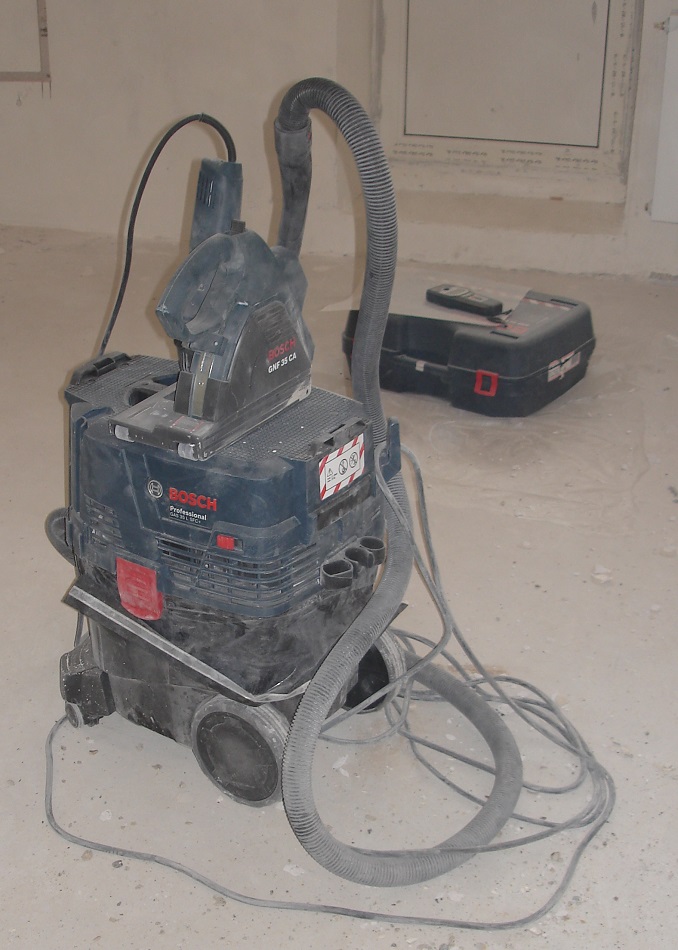

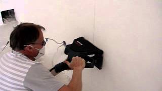

Далее всё делали уже с подключенным пылесосом
Видео   04 резка горизонтально с пылесосом
]( "Видео 04 резка горизонтально с пылесосом")
Видео   05 резка горизонтально с пылесосом
]( "Видео 05 резка горизонтально с пылесосом")

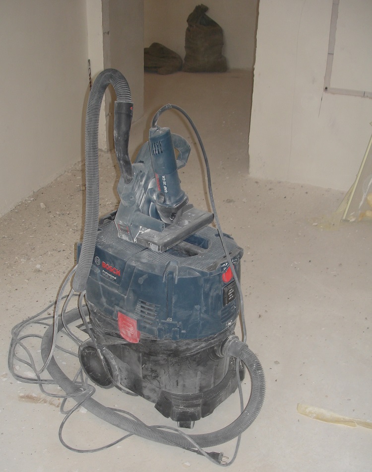

Пыль отсасывалась пылесосом из бороздодела весьма и весьма неплохо, можно даже было позволить нам снять респираторы. Первая штроба и поверка уровня реза .
Резать было весьма непривычно, но шло приобретение нового опыта. Освоение техники шло по ходу, соответственно кнопочка заветная, для пневмовстряхивания воздушного фильтра включена не была
В определенный момент это привело к полной забивке воздушного фильтра цементно-меловой пылью. Затруднение устранили быстро: фильтр протрясли в мешок и включили в кнопку. После чего вопросов к пылесосу не возникало до окончания работ.
показано какой звук издаёт пылесос, при срабатывании пневмовстряхивания воздушного фильтра. Включение этой функции стало для меня большой неожиданностью, поскольку я никогда не слышал такого звука и был к нему совершенно не готов

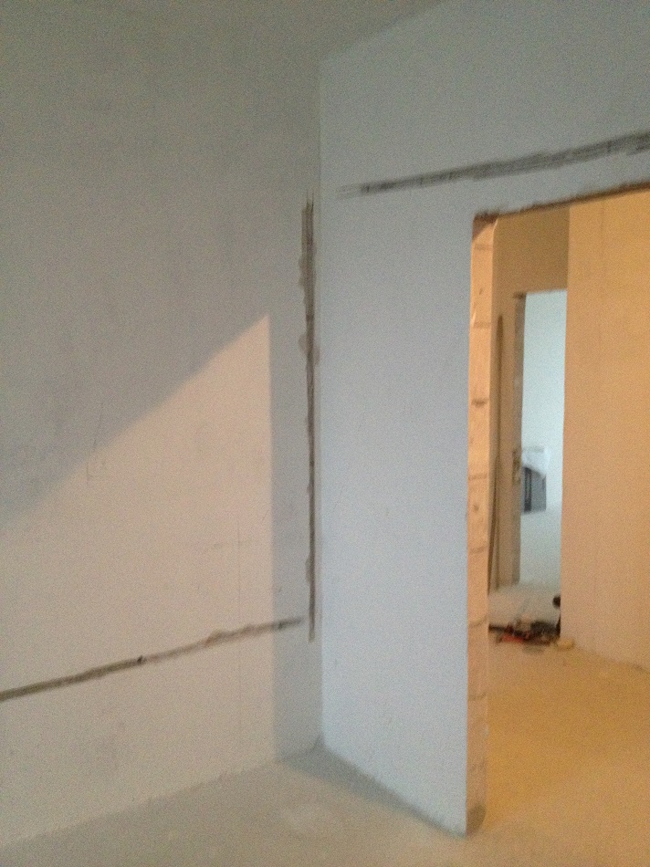

При прорезке горизонтальных штроб в зале на высоте 2.1-2.2 метра от пола над входом , работать пришлось со стремянки, длины штатного шланга стало не хватать и пару раз не уследили и в процессе работы – шланг пылесоса натягивался и выдёргивался. Вот в этих случаях я в полной мере прочувствовал на себе, что такое работа штробореза без пылесоса, к счастью, я был в респираторе.
продолжение следует
Регистрация: 26.01.2011 Москва Сообщений: 6933
продолжение - 03 ТЕСТИРОВАНИЕ: пылесос Bosch GAS 35L SFC+

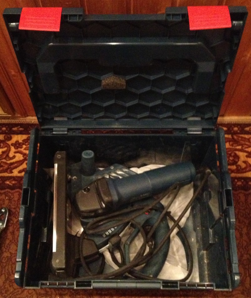

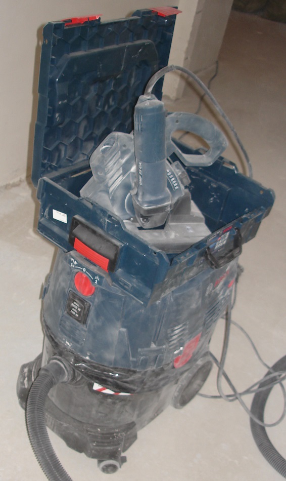

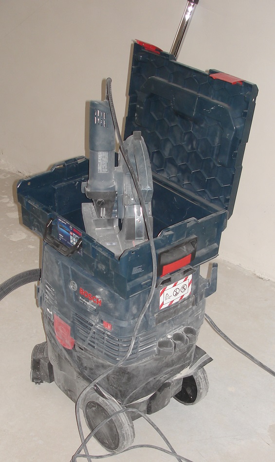

Перетаскивали штроборез ставя на пылесос , попробовал и в L-Boxx – поудобнее, но крышка L-Boxx несколько мешала, а снять было так сказать, лень, да и времени не было.
Колёса у пылесоса крупные – легко перескакивал через провода.

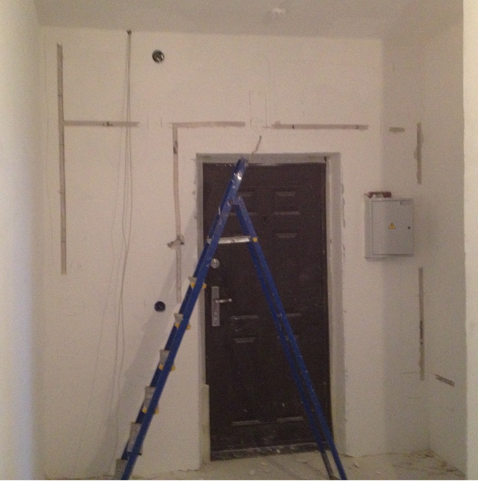

Кроме новой электросети, необходимо было немного перенести влево проём для двери в ванную комнату, так как простенок справа был меньше ширины устанавливаемой ванны. Соответственно прорезать стенку надо было вертикально с двух сторон очень ровно. В бороздоделе был оставлен один режущий диск, произведены необходимые замеры. Из дюралевого уголка 25х25мм сделана направляющая, выставлена в нужный размер вертикально с помощью Bosch Quigo, и привинтили прямо к стене. От реза испытал прямо таки удовольствие, как от работы с погружной пилой. Резал сразу на максимальную глубину 35мм . Такая же вертикальная борозда прорезана и с обратной стороны стены (толщина стены 107мм), и останется только отломить или допрорезать сабельной пилой, когда придёт время.
Затем в стенах были пробиты сами каналы

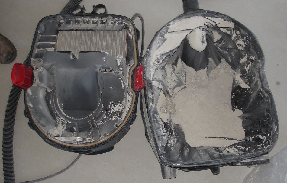

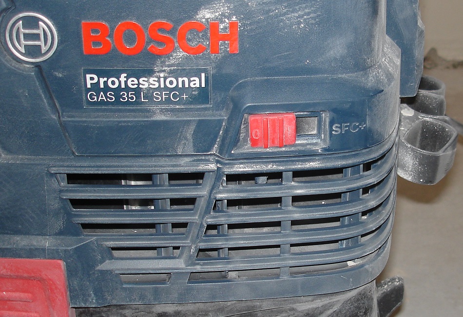

Брейгель написал :
olki Нифига не понял. И как же вы включали очистку? И как часто это делали? И где же комплектная муфта с заслонкой, позволяющая не отсоединять штроборез для затыкания шланга ладошкой - очистка только после этого срабатывает? Ведь вся фишка в этой муфте! Вы там, вообще, на пылесос чуточку внимания обратили? Инструкцию почитать, например? Или пылесос совсем не тот, про который в заголовке темы написано? Сам продувку включает? Тогда это AFC.
в принципы включения пневмоочистки пылесосом не вдавался
на фото
видно марку пылесоса
и что кнопка включена
после включения этой кнопки - при забивании фильтра пневмоочистка включалась сама
больше мне от пылесоса ничего не требовалось. муфта/клапан - заморочки одни
включил - работает, остальное не актуально, так как времени на доскональное освоение пылесоса особенно и не было
да и пылесоса у меня как бы в обозримом будущем не ожидается
Интересная фишечка. Ничего такого производителем не заявлялось. А в инструкции про это ничего нет?

Брейгель написал :
Я тоже смотрел инструкцию и такого не нашел. Однако, если перекрывать шланг рукой, пылесос включает самоочистку по уменьшению потока. Вполне логично, что он делает тоже самое при забивании фильтра. Поток тоже уменьшается.

Юрасик написал :
А вот это уже серьёзная проблема для самого двигателя долго он так не проработает + вроде он этот воздух должен выбрасывать обратно в комнату но скорее всего там фильтры должны стоять перед выходом в корпусе но опять таки они очень быстро за бьются и тем самым мы имеем дополнительную проблему

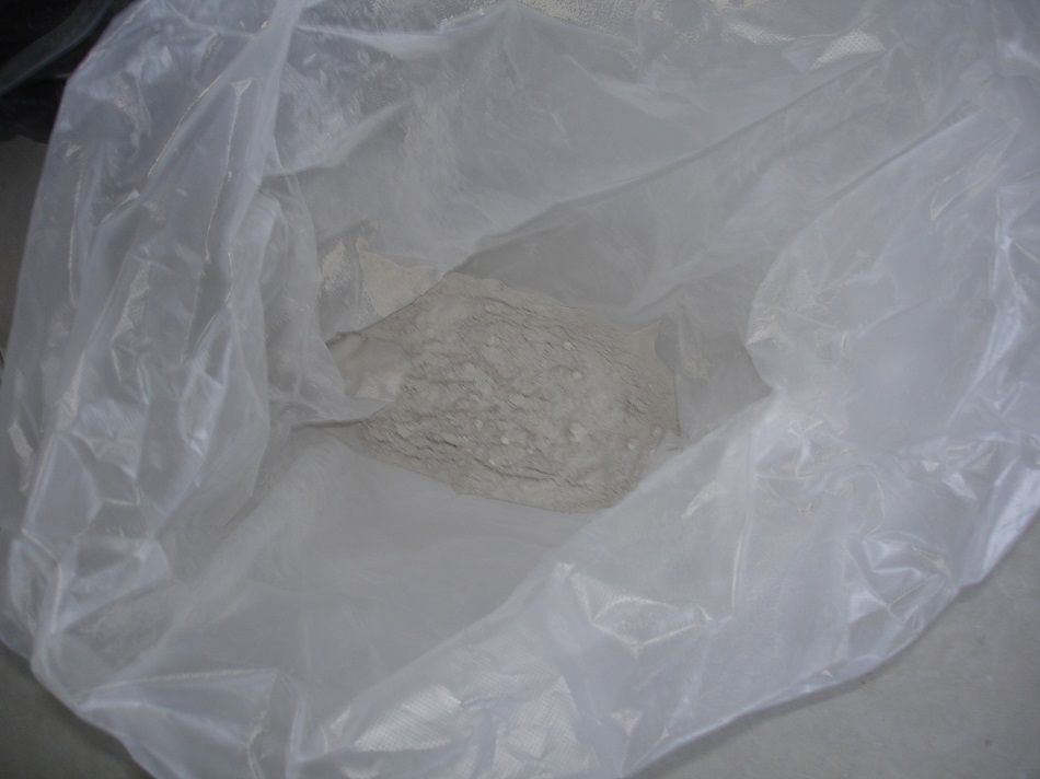

Все проще оказалось. Эта фотография сделана после ручной очистки фильтра, а не перед. Перед вытаскиванием фильтра там было чисто. Как и должно быть. Я бы убрал эту фотографию, чтоб с толку не сбивала.
klein написал :
olki,
Пыль прошла мимо фильтра , а значит она пошла и дальше в двигатель ( при небольшом наполнении контейнера , я что будет если он наполнится больше
фото сделано после того как
сын снял фильтр, закрыл крышку и случайно включил пылесос, а мусор ещё никто не вытряхнул из бачка - буквально сразу выключил (решил проверить какую то функцию на пылесосе) + ещё после первого вытаскивания фильтра, осыпавшуюся пыл с фильтра на установочном месте и под крышкой толком не протёрли

Значит нужно работать с мешком (хотелось бы тогда увидеть наполнение мешка по максимому
мусора было бы в мешке больше примерно в 2 раза , т.к после первого раза - мусор вытряхнули, но бак бы бы всё равно далеко не полон, пыли то при штроблении не кубометрами
