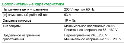

TAB написал: Abrikos, вот все в новой версии хорошо, но за каким лядом они номинальный ток понизили :confused:
TAB, ну, не знаю ... может быть для того понизили, чтобы люди по две и больше штук в щит покупали, а может быть потому, что эта фигня внутри нормально может проводить и коммутировать ток не более 40А. Всяких испытаний разных РН подобного типа было много, но под нагрузкой 63А никто эти реле на пару суток не оставлял.
TAB
TAB
Регистрация: 29.09.2006
Сообщений: 4956
17.12.2017 в 18:36:40
Abrikos написал: а может быть потому, что эта фигня внутри нормально может проводить и коммутировать ток не более 40А.
Однако внутри стояло реле на 80А (TE EW80-1A3-B012D02), уж не хуже чем в УЗМ.

Abrikos написал: Только потому что это Шнейдер и только новое с уставкой 265В.
С этой уставкой имеют место некоторые непонятки:
Насколько я понимаю, порог срабатывания там дело относительное, скорее можно говорить о времени отключения при разном напряжении. Так что как именно поменяли эти зависимости (если поменяли) остается загадкой. В любом случае, меня и старые настройки устраивают.

jaja, чем лучше от Easy9?
TAB написал: асколько я понимаю, по вашей ссылке устройство предыдущего выпуска, сейчас выпускается его модификация с нижним подключением и номинальным током 40А
Не находил такого. Хотя может здесь картинка старая и описание. Какие-то буквы другие у него в обозначении сделали не помните?
