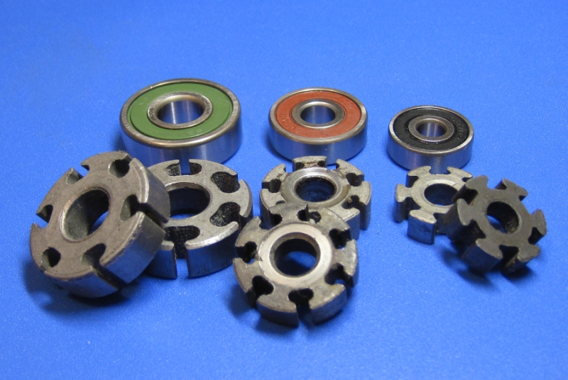

Вы предлагали греть наружнюю обойму или внутреннюю обойму ? Я положил якорь в морозилку, а потом грел внутреннюю обойму паяльником 65Вт - не помогло вообще.
На некоторых форумах рекомендуют собрать подшипник обратно и тянуть его целиком, т.е. целиком вроде как легче чем только обойму. У меня наоборот.

SergeyE написал : На некоторых форумах рекомендуют собрать подшипник обратно и тянуть его целиком, т.е. уеликом вроде как легче чем только обойму.
так и надо: соберите шарики, распределите их по обоймам равномерно, вместо сепаратора используйте пластилин по кругу- а потом съёмником + фЭн;) Или :

SergeyE написал : подшипник цел - сломалась только дистанционная обойма, даже крышку еще наверняка можно зажать обратно шарики все целые - 7 штук, хотя туда бы влезло еще 6 - это китайцы не докладывают или так положено ? дистанционные шайбы отдельно продаются ?
Кстати, кто не знает, китайцы освоили в производстве принципиально новые подшипники, теперь однозначно не будет проблем, ни с наружной или внутренней обоймой, ни с шариками или сепаратором – их там просто нет. Полностью закрытые, не требуют смазки.

а в работе они как ? ведь размер шарика там по идее получается чуть меньше чем могло бы
