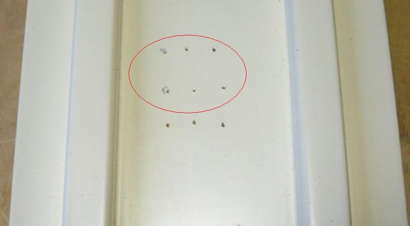

По совету DoncovC напишу небольшой отчётик... Для начала копия моего сообщения с Мастерового: "Господа шпилечники! Помогите советом... Два месяца как являюсь счастливым обладателем нейлера от хитачи. С молотком и гвоздями конечно не сравнить, но если честно, ожидал большего. Точнее лучшего. Как уже писалось, результат сильно зависит от силы нажатия на инструмент. Прижмёшь меньше - не добивает, прижмёшь сильнее - вполне себе заметная вмятина. Поймать тот самый ноль удаётся далеко не всегда. Соответственно в первом случае приходиться добивать молотком (25-ю легко, 35-ю добить проблема - гнётся), во втором случае или воск или просто не идеальный результат. Как действуете вы? Что предпочтительнее?"
Буду конечно работать над техникой, экспериментировать с глубиной забивания, силой нажима и быть может самодельными насадками. Но уже решил для себя сделать набор восковых паст для быстрого ретуширования следов бойка (склоняюсь к тому что лучше забить шпильку сразу чуть глубже...)

pavel_zin, ну я ж те про носик расказывал,ты его отрегулировал? подтопи его чуток и добивать будет и топить будет и давить меньше прийдётся...

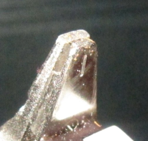

Поработав плотно хитачи несколько месяцев напишу и своё мнение о нём,мнение не однозначное,возможно потому что я постоянно сравниваю его с пневмошпилечниками, с которыми его и сравнивать то нельзя. Сырой,недоделанный аккумуляторный молоток,с огромной отдачей которая перечёркивает любую возможность точной,предсказуемой и качественной работы,к примеру установка доборов на сыроватую коробку или наличников на доборы из-за отдачи практически отменяется. Грохот с которым он стреляет почти перекрывает 8ми литровый фубаг. Изначально не топил,или не добив или заподлицо,давить приходилось с предельной жестокостью,но тогда оставались вмятины, рискнул сточить внешний носик по уровню внутреннего,стал подтапливать:) и давить практически не приходится, а слегка прижимать. Но всё равно результат забивания практически всегда разный,зависит от степени нажатия,материала и привыкания,надо постоянно им забивать что бы рука была набита,учитывать какой материал. К труднодоступным местам НЕ ПОДЛЕЗТЬ,а если и смог,то не добъёт сто процентов. Работать на торцах,углах не умеет,под углом тоже,мешает развесовка,отдача,размеры,вес.Вот сравнение и это при том,что 2345 "огромный",а к примеру трасти 630 ещё меньше и легче. Подсветка вообще ни о чём,а она не редко нужна. На ламинированных,шпонированных и подобных покрытиях более-менее результат нормальный,но на эмалированных,лакированных и подобных изделиях лучше сразу финишкой забивать,возможно даже будет лучше. На первом фото на наличнике верхние два ряда работа хитачи все удары разные и нижний ряд пневмо с бойком 0,9. и сколько не бей,результат будет одинаковый,а с бойком 0,6 ещё аккуратнее. В твёрдую сендвич коробку шпильку 40(первые две слева) хитачи не добил,шпильку 45(третья слева) тоже не добил,ещё и согнул,а последние три справа это пневмо не напрягаясь в эту же коробку загнал 45мм и ещё и подтопил,правда в мдф коробку 45мм хитачи загоняет полностью. Но есть и радости: мобильный! при чём по сравнению с компрессором и шлангом сильно мобильный.Заряда акуммулятора хватает на месяц-два работы,что позволяет не таскать огромный чемодан и зарядку или вторую акому. Мой удачно прижился в не большом чемоданчике от энкоровского фена

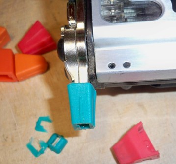

Из колпачков от трасти,после не больших обрезаний удачно сел и держится не сползая зеленый колпачек,забивает с ним так же как и с родным ,улучшений нет:( ну и ещё он умеет стоять на акоме. Имхо такое: для прямых забиваний,ламинированных,шпонированных ,не дорогих, итп изделий,при стоимости до 15 тыров можно прикупить эту недоделку от хитачи и то только что бы не таскать компрессор. Реальная его стоимость для этих целей до 10тр, с одной акомой. Зачем в комплекте вторая не совсем понятно,при зарядке в 30минут и контроле заряда на акоме?только разве что про запас. Для изделий посложнее,подороже,для скрытого крепёжа,для отделочников не подходит. Лучше таскать пневмокомплект. Ну и практически всё это подтвердил менеджер на складе трасти,сказавший что всё больше и больше приезжают владельцы акомных шпилечников,очень хвалят свой инструм, но при этом покупают пневмо.

DoncovS написал : рискнул сточить внешний носик по уровню внутреннего,стал подтапливать
Можно фото ?

У тебя ща так,твоё фото по красные стрелки сточил Если будешь стачивать,то забей несколько шпилек в пару разных материалов на родном носике,сточи до половины и ещё несколько шпилек забей,сравни,ну и скорее всего поймёшь,что надо стачивать по уровню внутреннего носика,ну а если нет,то тогда забудь мой номер:) и заказывай у хитачи пару носиков,мне тоже;) У нашего коллеги есть мнение,что можно было подрегулировать вылет носика регулировочными винтами,посмотри повнимательнее,может и правда можно,мне как всегда надо было "очень срочно"да и сложно для меня винтиками,напильник роднее:) Скорее всего,так как носик,внешняя деталь и скорее всего не влияет на механику и электрику,то возможно и гарантия не будет утеряна,ну по крайней мере так некоторые утверждают,правда про торцовки.

DoncovS, Я вроде двигал при помощи винтов носик вровень , хотя точно не помню.

Скорее всего не припомнишь, я вроде как тоже двигал носик,но тож не припомню,коньячок мне тогда сильно мешал и принимал решение пилить носик он а не я,седня вечером подвигаю ещё разок:eek: Паш,у тебя гарантия прошла уже,я не уговариваю,но если хош полноценно им работать,с более менее предсказуемым результатом,и тебе надо что бы подтапливало - пили носик! или двигай на винтиках,я ж говорю,у меня на гарантию свой взгляд,отношение к инструму однозначное-если производитель сцуко не доделал,то доделаю сам и за 15 тыров он будет работать так как мне надо,если будет надо то сточу и по ширине,напильник на готове;)
пысы на твоих фото видно,что кроме шпильки есть ещё и надсечка огромная,так вот у меня её ща нет,потому как давить не приходиться,а слегка прижимать,часто даже без насадки работаю,просто касание носика к детали,травмы ни какой нет.Пили Паш,или найди другой способ подтопить носище.
