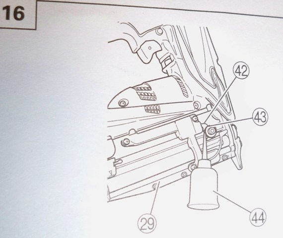

DoncovS, wd 40 пойдет капнуть? я прям открою касетницу и туда набрызгаю?*
vadim d
vadim d
Регистрация: 20.04.2008
Сообщений: 5036
03.08.2014 в 19:27:49
Вэдешку не стоит!

Artew написал : DoncovS, wd 40 пойдет капнуть? я прям открою касетницу и туда набрызгаю?*
Да ты млин такой же как и я - один носы хитачи пилит:swoon другой вэдэ туда запихивает:eek: рекомендуется масло для пневмоинструмента,не путать для компрессора,его можно найти примерно в литровой фасовке почти у всех производителей пневмооборудования,это насколько помню самое бюджетное литра хватит лет на десять и более,в начале темы(33) есть пояснение каким маслом возможно заменить и во что его налить

Artew написал : а что если вообще ничего не брызгать в хитачу? в инструкции ничего не написано по поводу масла,
Так уже поздно капать,успокойся,за месяц работы на сухую загубил ты свой боёк:( исцарапал его и перегрел,наверняка микротрещинки обозначились:eek: Шучу:) если не можешь прочитать,то посмотри картинки в инструкции в обойме сзади шпилек для этого специально дирку просверлили. Маслом через шпильки или отверстие в магазине ты смазываешь боёк и то почём он бегает,а так же сам магазин,по которому подаются шпильки,за этим его туда и капают чуток. Нож это тот же боёк,менять не надо,пока,просто в инструкции имелось ввиду что он сменный и меняется когда забивать начнёт вообще х вообщем плохо. Подбери какое нибудь автомасло,жидкое,синтетику,что нить в этом роде.
