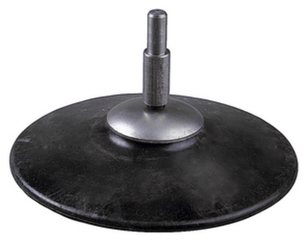

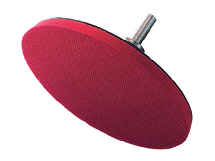

Самая лучшая полировалка на один раз - это дрелька ватт на 600-700 и оборотами 500-700, в патрон которой вставлен см. фото . Войлок, поролон, овца - все принадлежности на неё нормально встанут. а не на один раз надо брать и выше.
