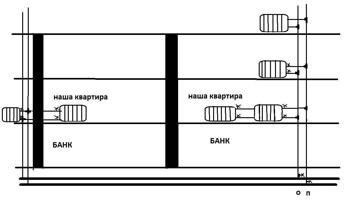

21.11.2013 в 16:44:53
Схему, как мог - нарисовал. Санта сказал, что называется "ленинградка". Неизвестно, что там в банке - а если байпассы, то как они могли нарушить? Наверху-то у соседей все циркулирует. Сейчас опять отсоединил второй радиатор в зале, сливал через краны воду. Начал греться и через 15 минут так же остыл. Давление было хорошее при сливе, ведро вышибало из рук.

Bruzon написал : Схему, как мог - нарисовал. Санта сказал, что называется "ленинградка". Неизвестно, что там в банке - а если байпассы, то как они могли нарушить? Наверху-то у соседей все циркулирует.
Это двухтрубная система. И никак не "ленинградка". Санта похоже вообще неграмотный. На такой системе байпасы у радиаторов не делают. И не должно их там быть.
У Вас кто-то "уронил" перепад давлений между стояком подачи и стояком обратки. В результате исчезло побуждение воде циркулировать через Ваши радиаторы. Когда Вы сливаете воду, радиаторы просто остужают ту воду, которая пришла на замену слитой. Но новая не поступает . Поэтому и через несколько минут радиаторы остывают.
Такая "диверсия" очень часто встречается. Или кто-то покрутил балансировочные клапаны, или преднастройки, или вообще поменял тип отопительных приборов или поменял балансировочные на обычные шаровые. В результате поток теплоносителя, рассчитанный на весь стояк, практически проходит только через один этаж. Остальные неизбежно будут мерзнуть. Может и в банке чего нахимичили с отопителльными приборами. Еще и штрафы посыпяться от тепловиков за превышение температуры обратной линии. Спросите своего санту дословно: "Как они борятся с превышением температуры обратной линии?". Думаю, как все идиоты - подмешиванием на теплопункте холодной воды из холодного водоснабжения. Через несколько лет всем радиаторам Вашего дома, из-за этого наступит хана.
Это тяжелой случай коллективной безответственности и безграмотности.

Bruzon, Двухтрубка. Inch1964, Прав. Ежели все работало и санте удается кратковременно запустить нагрев,то дело не в забитости СО. Сбилась настройка организма.Или помогли сбить.
