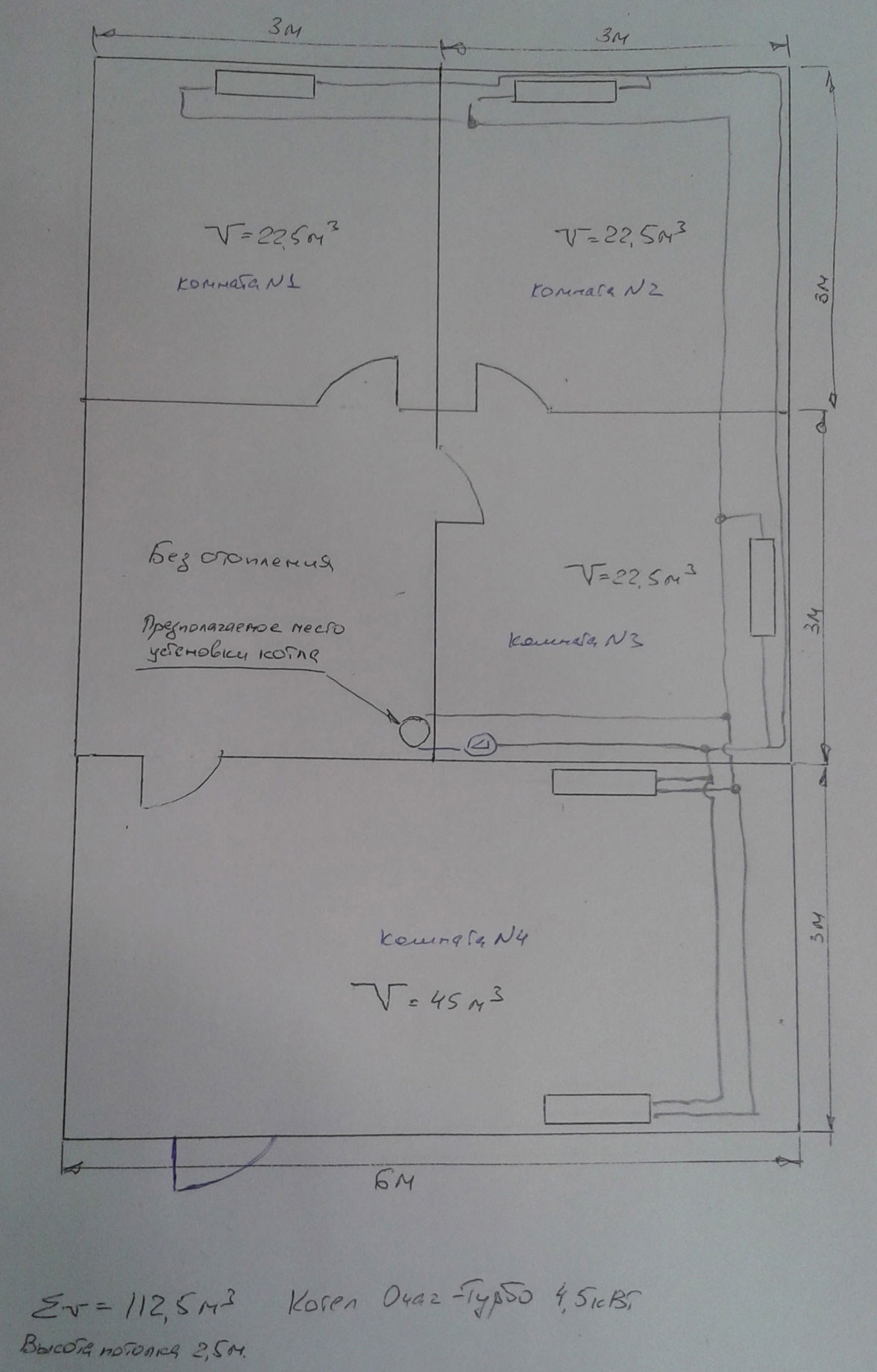

Здравствуйте, есть идея смонтировать отопление в загародном доме используя котел очаг-турбо. В системе предусмотрен цирк.насос. План помещения во вложении. Подскажите будет ли работать такая схема и обязателен ли верхний розлив?

Sanek_77 написал : обязателен ли верхний розлив
Верхний розлив применяется в гравитационных системах. У Вас же система принудительная. Верхний рОзлив - не нужен.

Sanek_77 написал : отопление в загародном доме
Мощности котла не хватит.И ежели он не ТЭНовый,тогда лучше не начинать.

касимов написал : Мощности котла не хватит.
+100500 Нужно не менее 13 кВт на такую площадь, ну или утепление как в термосе.

sarlen написал : +100500 Нужно не менее 13 кВт на такую площадь, ну или утепление как в термосе.
Соглашусь. Здесь подойдёт тот же "Очаг-турбо 15". В крайнем случае - "12".
Inch1964 написал : Верхний розлив применяется в гравитационных системах. У Вас же система принудительная. Верхний рОзлив - не нужен.
Абсолютно верно.

Котел Тэновый, в инструкции пишут что 4,5 кВт до125 м3????

Sanek_77, 1 кВт на 10 кВм. И даже этого не хватает.

Sanek_77 написал : Котел Тэновый, в инструкции пишут что 4,5 кВт до125 м3????
При толщине стен в метр, да еще и из мин ваты). Конечно не хватит мощности, плюсовую будет поддерживать, но не более того.

по сути если 1кВт на 10 кВм,а у меня получается 45 кВм, то 5кВт должно хватить?

Sanek_77 написал : по сути если 1кВт на 10 кВм,а у меня получается 45 кВм, то 5кВт должно хватить?
К сожалению, будете мёрзнуть. Минимум Очаг-12...
