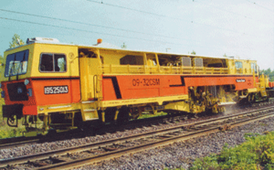

25.12.2013 в 16:29:54
Спех написал : намного сложнее
Понятно. Тогда ищите, где на железной дороге работает или отстаивается машина Duomatic 09-32-CSM, она выглядит так: У машинистов всегда на доливку есть, могут поделится. Да если вдруг до Калуги доберётесь, то лучше на другой завод.http://www.krpms.ru/proect/
