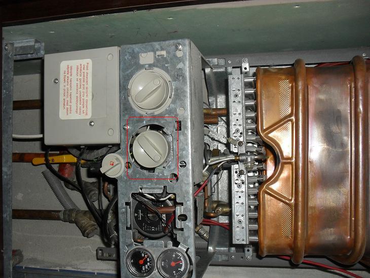

котел Junkers zw 20 kd не греет горячую воду.При открытии крана горячей воды ,газ в колонке зажигается,вода немного нагревается и потом (примерно через 30-40 секунд)опять идет холодная ,газ при этом продолжает гореть.Я снимал оба теплообменника,промывал проточной водой но результата это не дало.Отопление при этом работает ,но надо закрывать кран подачи холодной воды ,это вторая труба справа.Если этот кран открыт то через минуту после включения отопления начинает вытекать вода из серого гофрированного шланга(на картинке виден внизу). ссылка на фото котла http://obrazki.elektroda.pl/7099142000_1345155822.jpg
24.12.2013 в 13:46:09
Трехходовой кран разбирал,мыл жесткой маленькой щеткой,грязи много было.Промыл вторичный теплообменник еще раз . 40 грамм лимонной кислоты растворил в 2-х литрах воды,нагрел,погрузил теплообменник,кипятил 30 минут.Потом каждый контур промывал под проточной водой по 15 минут.Теплообменник стал внутри (насколько можно увидеть)чистый и блестящий.Результатов проведенные действия не дали.Может ли это быть связано с датчиком протока?
Кто сталкивался?ПОДСКАЖИТЕ ПОЖАЛУЙСТА!!
