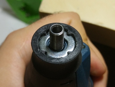

Поднимем тему :) Есть ли у кого информация, собирается ли Бош выпустить (а может уже есть и я проморгал) колечко типа EZ Twist от Dremel? На днях поменял свой 8200 на GRO. Всё хорошо, но ключ считаю жутко неудобным решением. Пришлось сразу такое колхозить (ещё не доделал):

Komkovv написал: Поднимем тему :) Есть ли у кого информация, собирается ли Бош выпустить (а может уже есть и я проморгал) колечко типа EZ Twist от Dremel? На днях поменял свой 8200 на GRO. Всё хорошо, но ключ считаю жутко неудобным решением. Пришлось сразу такое колхозить (ещё не доделал):
Komkovv, как обычно, подходит соответствующая деталь от дремеля, код детальки 2610013854, имеется, например, в "220 вольт" и бошбай.

Pelican написал:
Pelican, я из неё как раз и переделывал под GRO. Дремелевская чуть выше, чем нужно...

Сейчас еще одна гайка с ключом появилась.
!#[https://www.youtube.com/watch?v=9azjUzD6Apk]
Komkovv
Komkovv
Регистрация: 27.02.2017
Серпухов
Сообщений: 16
22.04.2018 в 19:48:10
SerShe, ну она для GRO тоже условно подходит. По видео видно, в чем проблема - она упирается в патрон раньше, чем сойдет с резьбы, из-за этого были постоянные клины, что и сподвигло вырезать сам ключ и врезать его в штатную гайку GRO. Кстати работает до сих пор отлично :)

Komkovv написал: SerShe, ну она для GRO тоже условно подходит. По видео видно, в чем проблема - она упирается в патрон раньше, чем сойдет с резьбы, из-за этого были постоянные клины,
Согласен, но она стоит не дорого. Можно подточить. Я сам на GRO для нее не вижу особого смысла, у меня не было раньше такой, привык к ключу.

22.04.2018 в 23:01:18
Думал подточить дремелевскую, но там сбоку резинка - аккуратно вряд ли получится.
