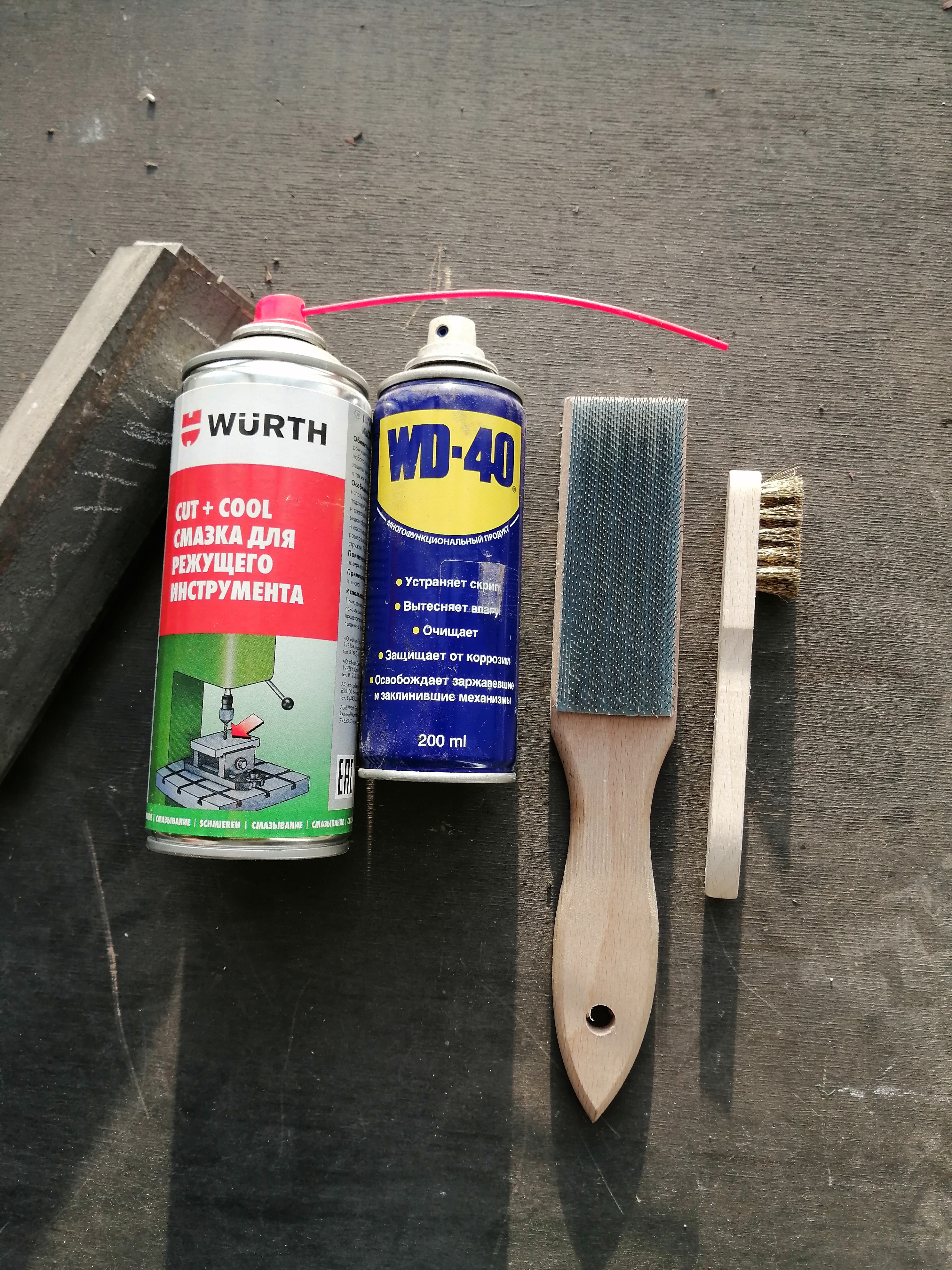

Норушка, спасибо) я сначала все в горячей воде мою с мылом для посуды и всякими щетками, латунными, стальными. Потом всякие вэдэшки и снова щетки. Потом опять мыло и вода. Потом продуваю компрессором и смазываю легонько)

Норушка, мне понравилось вот это
Вот мой набор для чистки)
Ну и рулон полотенцев одноразовых)

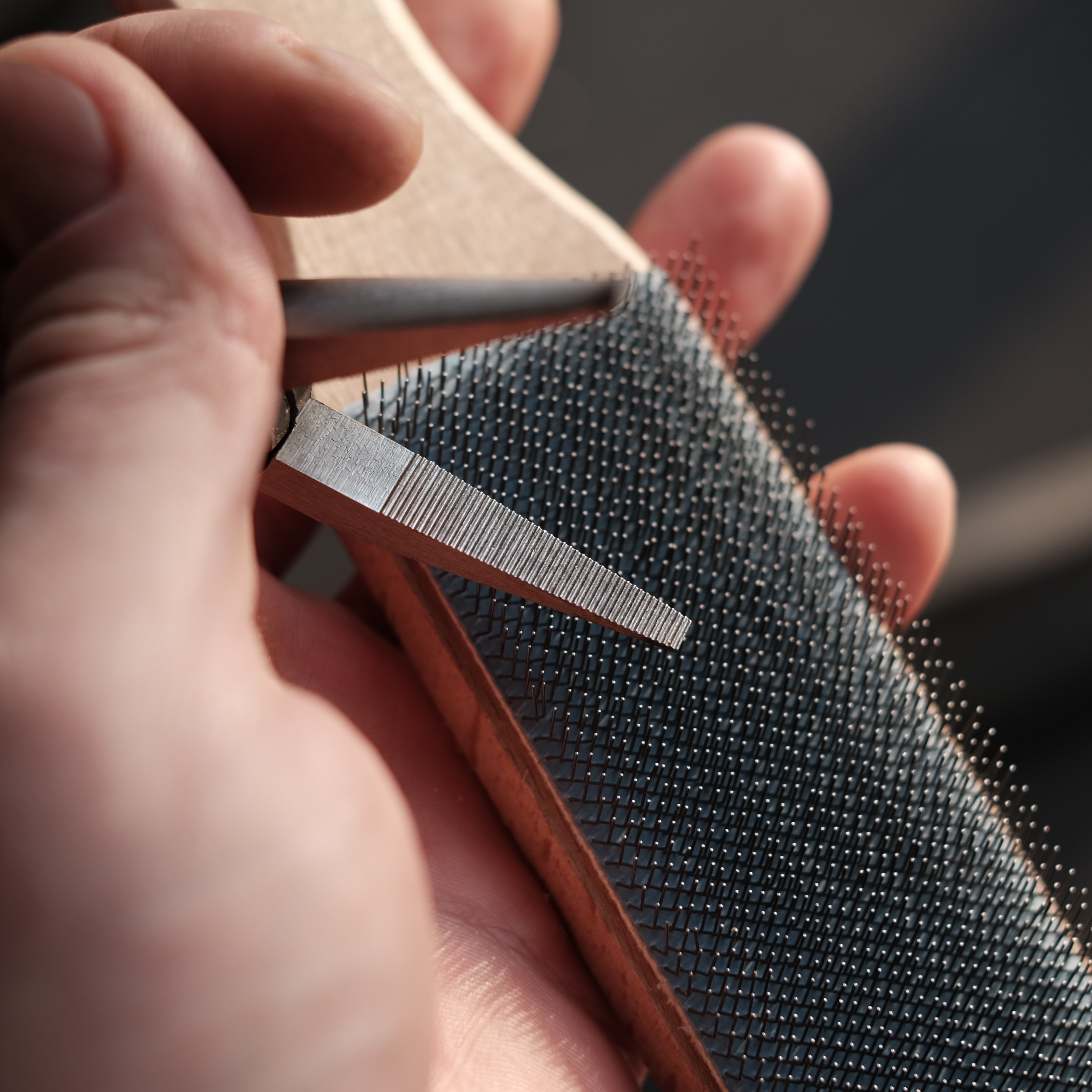

Шетка для напильников еще очень рулит. Вычищает всю грязюку даже из насечек
