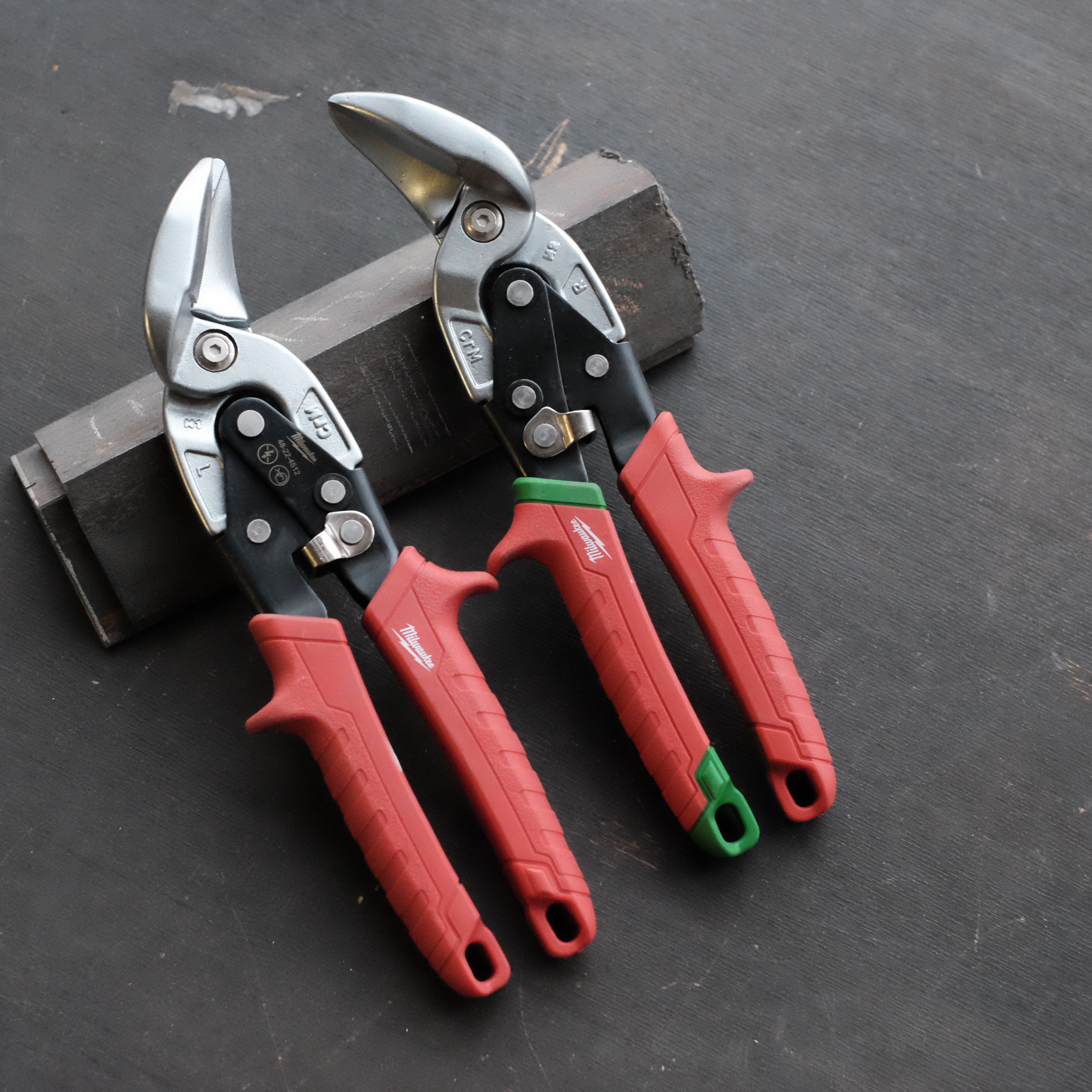

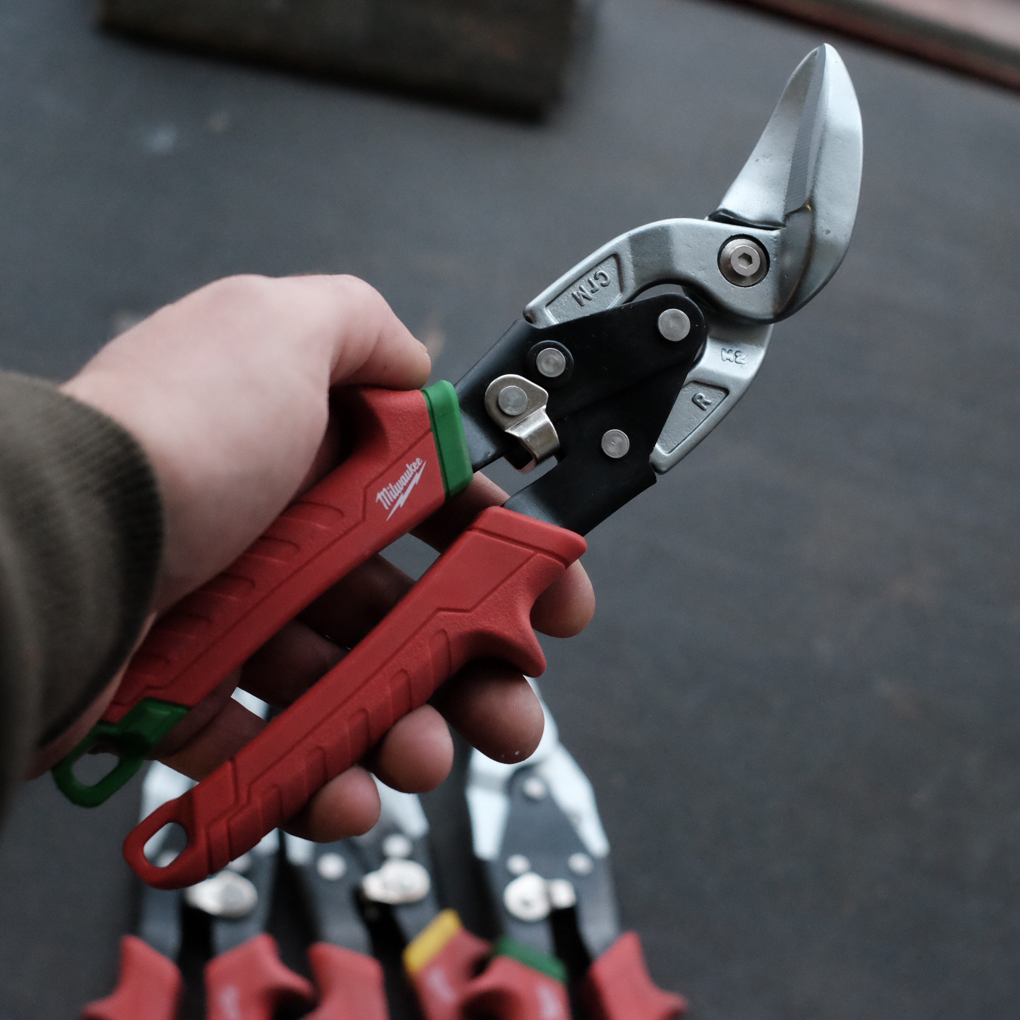

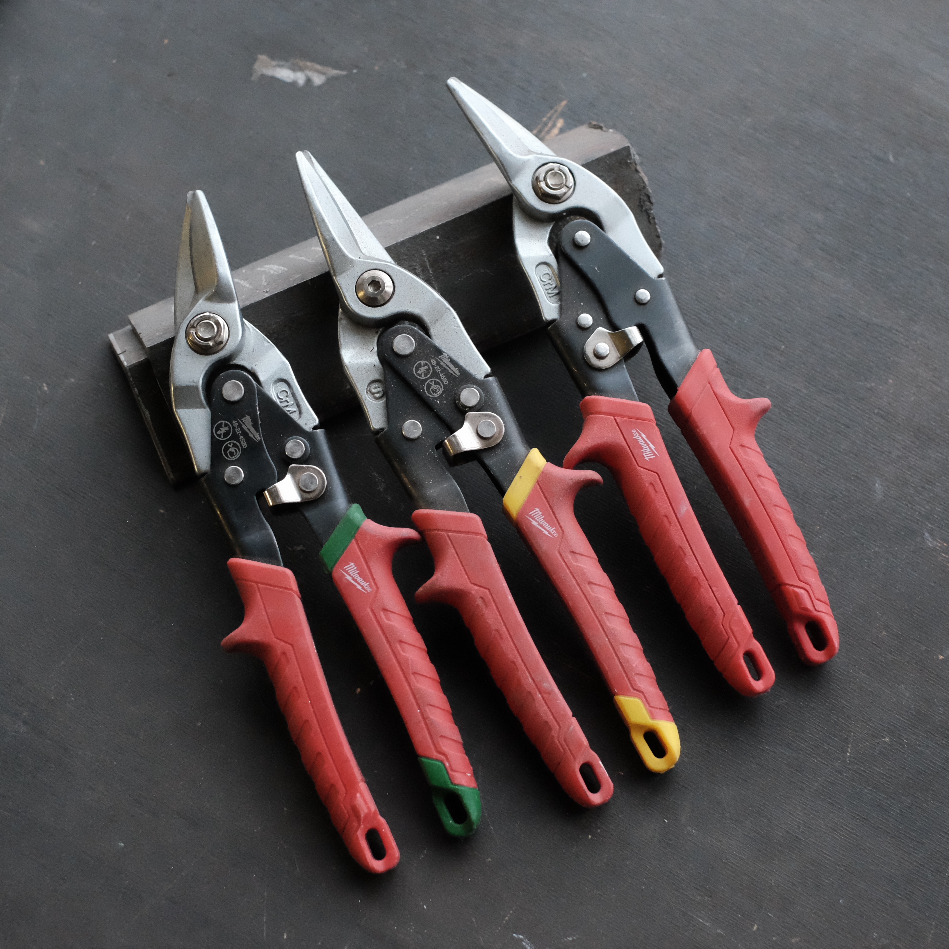

Rostefrei написал: Раз уж говорили тут про ножницы, то вот мои)
Эти вот купил комплектом. Была какая то распродажа на них и вышло меньше двух тысяч за весь комплект
Вот эти недавно докупил.
Мне нравятся, режут хорошо, сделаны хорошо.
Сегодня пощупал стенли в максидоме, ну не знаю, милуоки как то лучше по ощущениям, хотя стенли не пробовал в работе, не стану наверняка говорить.

Норушка, аа, я сам не знал как они называются правильно) знаю что offset, типа смещенные чтоли) ну да прямые длинные резы подальше от края ими удобнее.

Rostefrei написал: Норушка, аа, я сам не знал как они называются правильно) знаю что offset, типа смещенные чтоли) ну да прямые длинные резы подальше от края ими удобнее.
Rostefrei, да, точно, "проходные" называются. Типа "пеликанов". :)

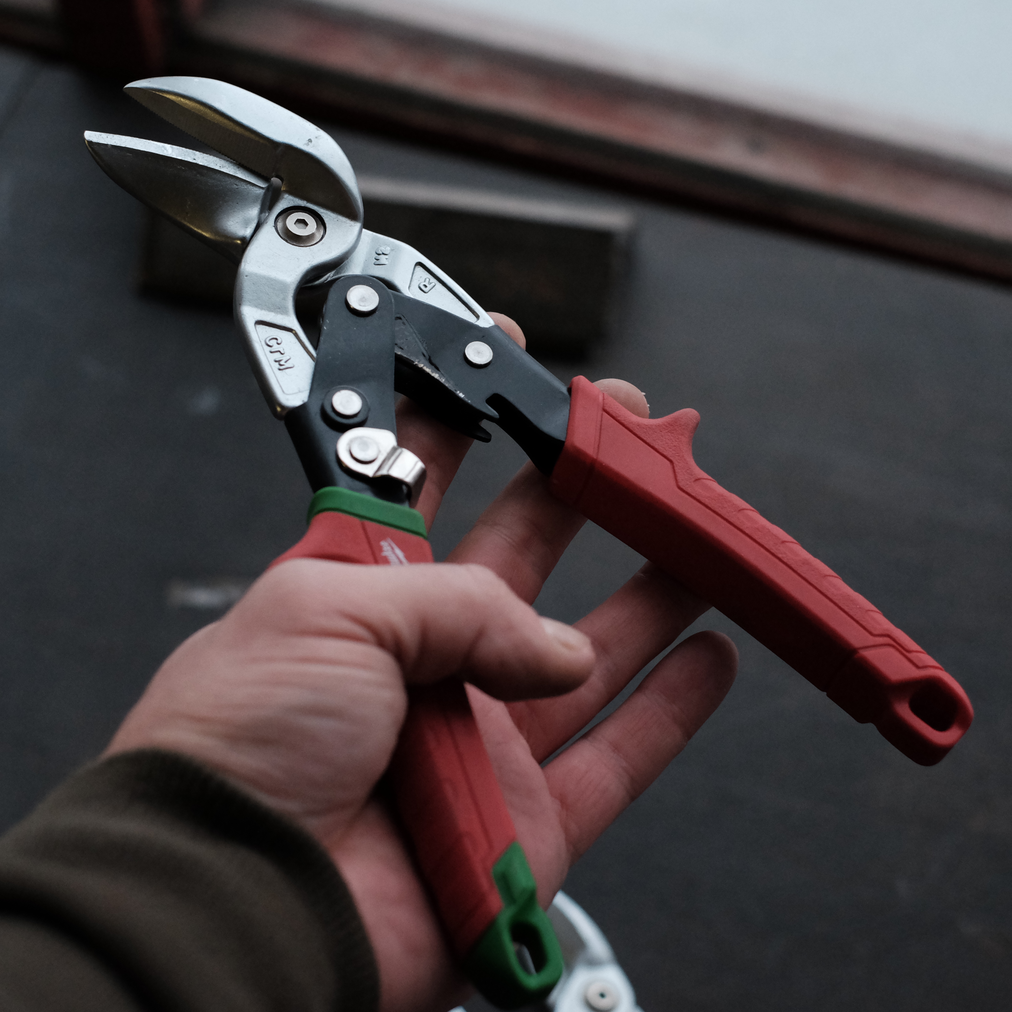

rubunduk, вот именно такой моделью
Вполне удобно. Крафтуловские что-то не очень мне нравятся вот теперь. Вероятно причина в том что я ими пытаюсь 0.75 оцинковку резать. Вобщем далековаты они от непринужденности. После нг закажу высечные Malco. Мне кажется они должны лучше быть. А вообще, когда надо лист пополам разрезать, например, я режу сразу двумя ножницами. Левые в правую руку, правые в левую. Вырезаю полосу примерно 4см шириной. Получается эффект как от высечных, и резать очень легко. Правда 4см полосу на выброс посути.
