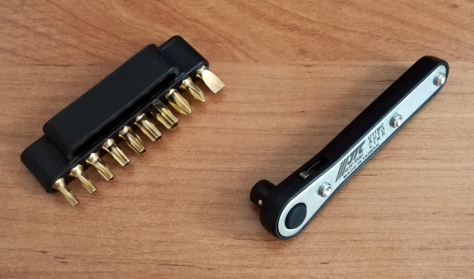

Что это: довольно интересный миниатюрный вариант T-образного реверсивного 30-зубого держателя под биты 1/4". Бренд: "ALI". Может, кто-либо знает, кто владелец данного бренда (вариант известного магазина - не предлагать :) ) ? На рукоятке - указание на патент US 5528963. Вообще, рукоятка, материалы и цвета сильно напоминают JTC-U11MC

По поводу возможного родства с JTC:
