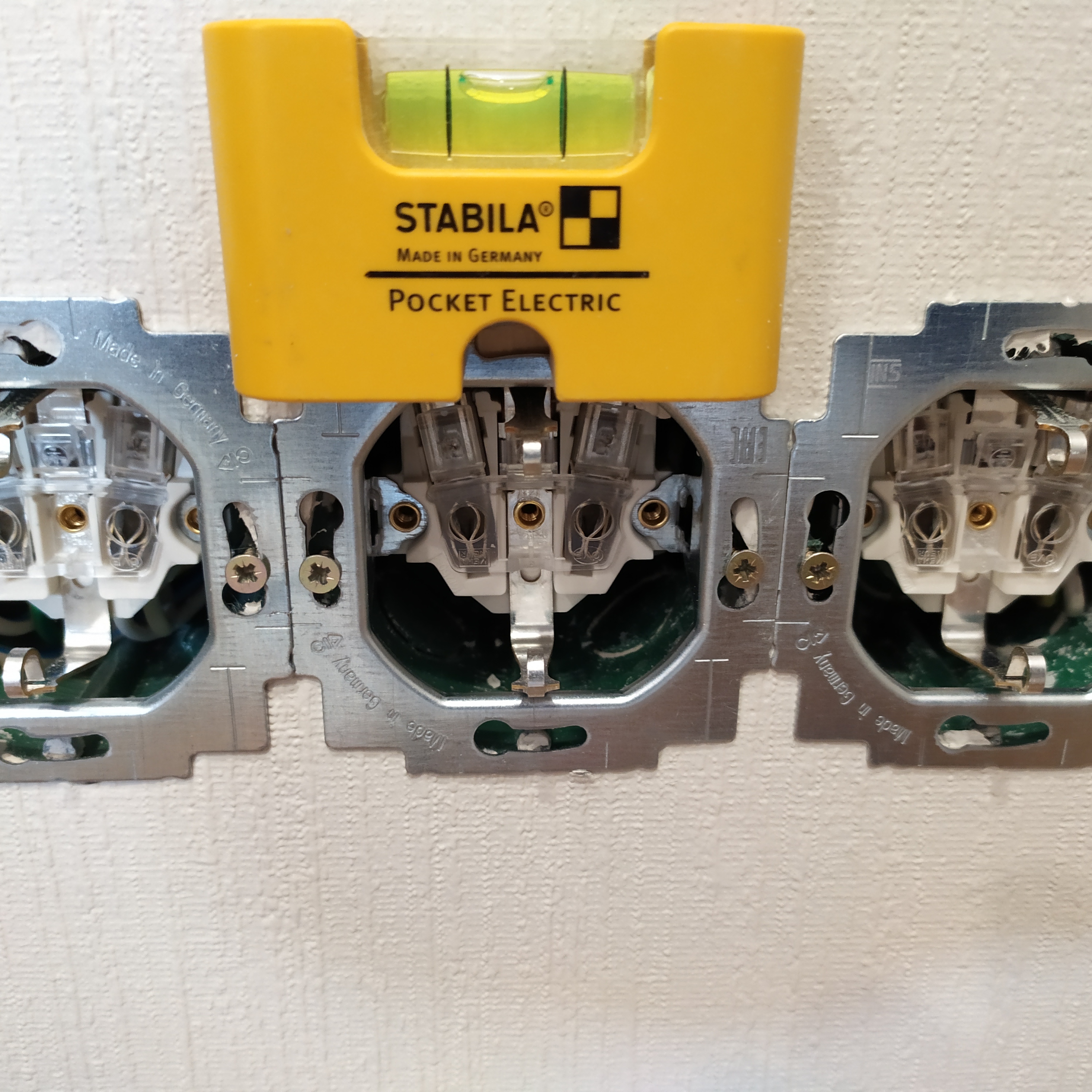

instrumentophile написал: Radio, Заказчику всегда советую 68 монтажную коробку Schneider Electric под бетон с винтами, никаких проблем с такими подрозетниками не было. Если работа во вторичке сразу советую менять подрозетник старого образца на новый (скока не затягивай винт на лапке, скока не подгибай лапку, все равно розетка со временем начнет качаться в подрозетке старого образца)
instrumentophile, это очень хорошо, что вы всегда советуете. :) И всё у вас идеально устанавливается на винты без всяких уровней.
Я вот тоже посоветовал, даже сам установил подрозетники, а потом пришли отделочники, и всё переделали по-своему. И что тогда делать? :confused:
Но ничего, как-то установил. И даже почти без черных саморезов. ;)

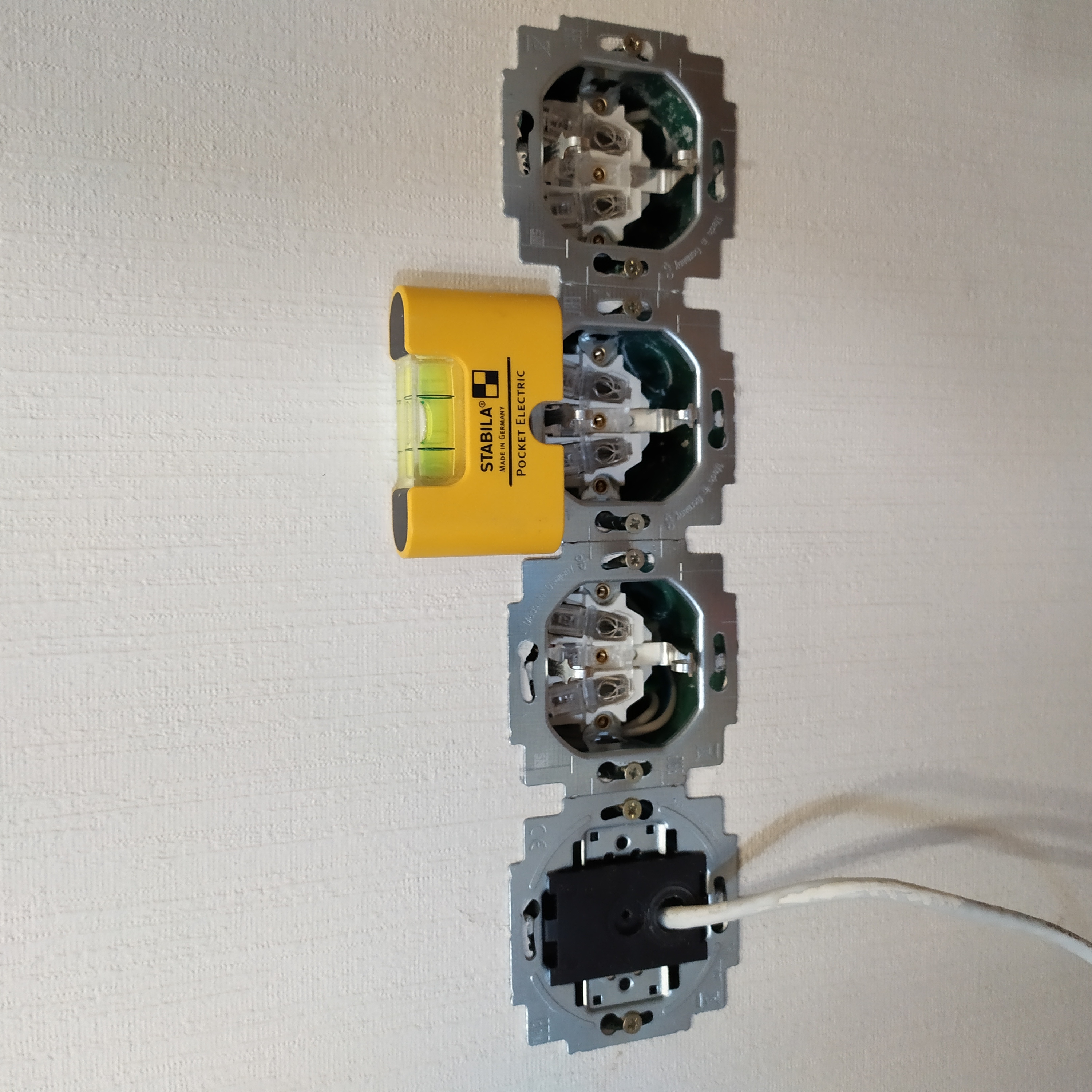

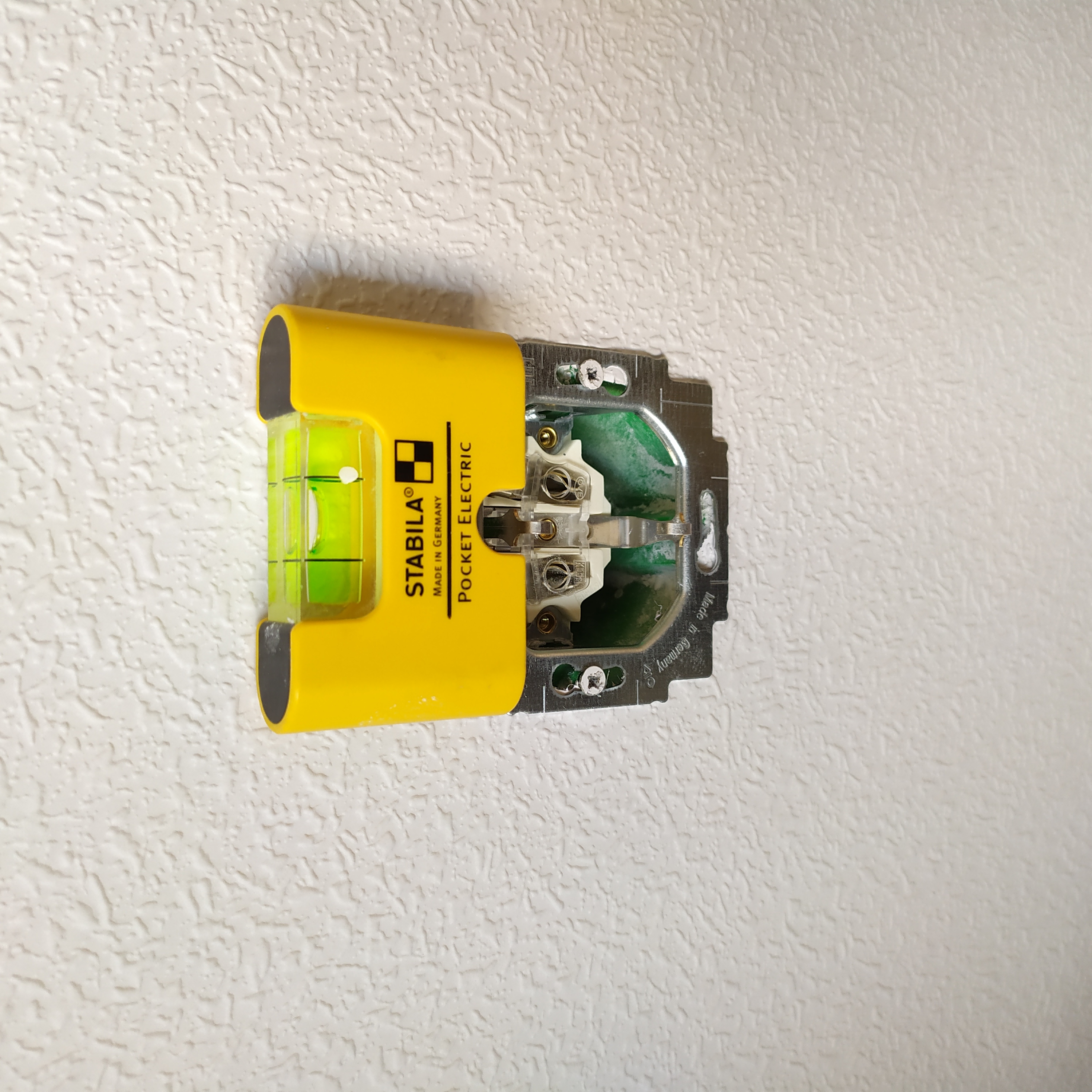

instrumentophile, а так-то штабила выручает :yu:

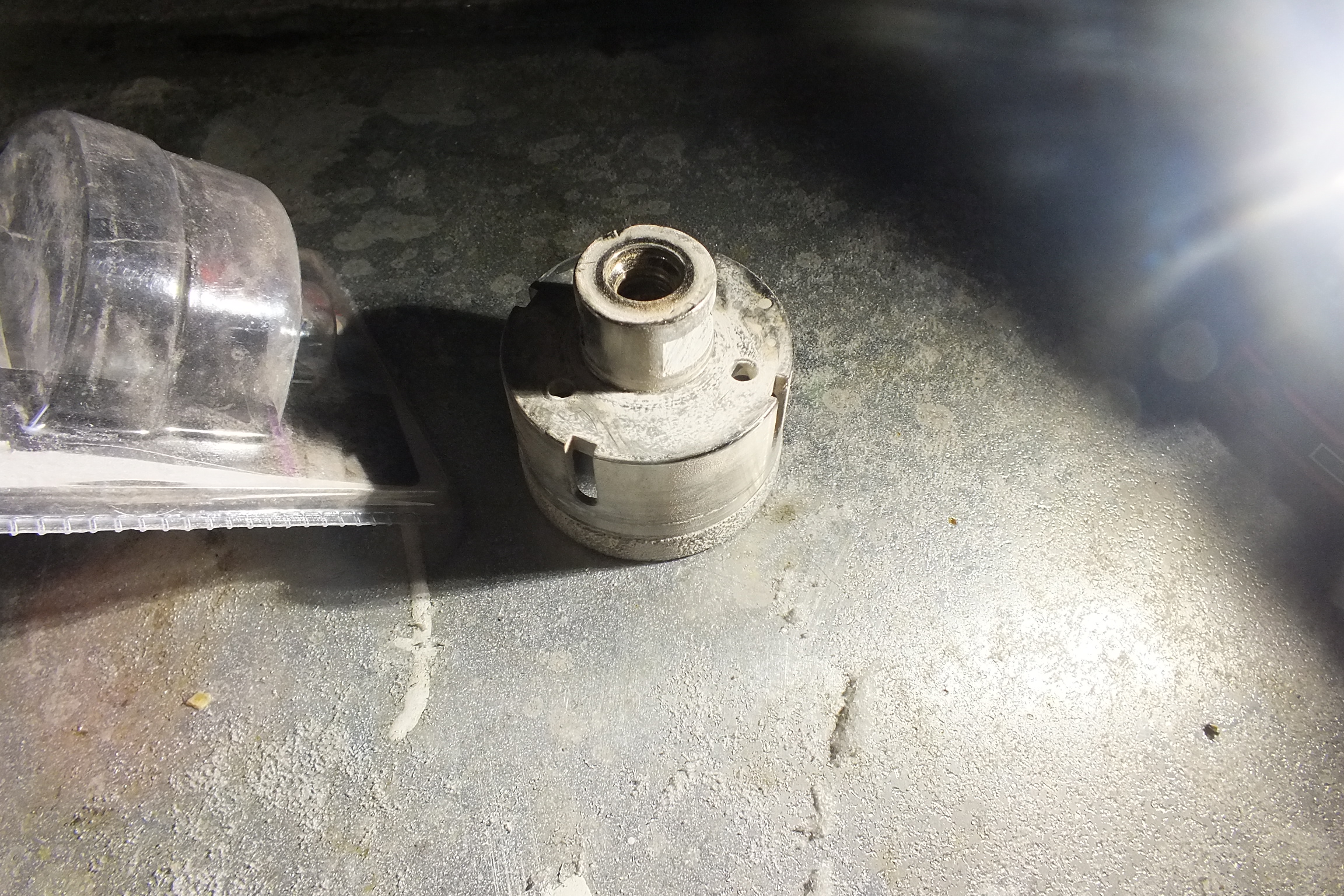

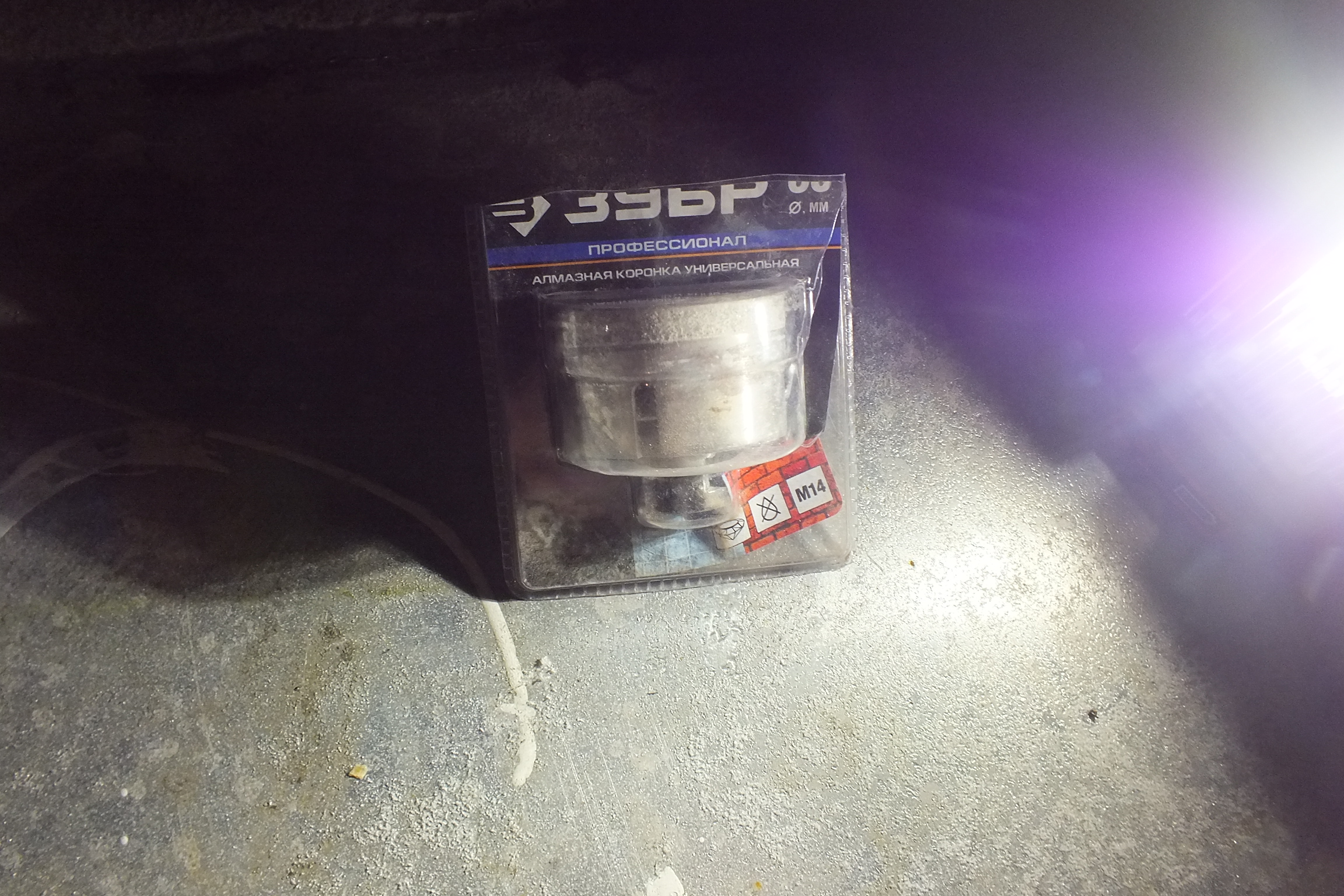

Вот ни разу-не ленивый)) Аптека-улица-фонарь.. Навеяло-случай из практики. Ставили однажды группу,в хруще. Кухня,смежная с С/У. А там плитка уложена,по классике-дунь,и посыпется. Проломник или твердосплав отмел сразу. Алмазе мокрая-тоже.4-й этаж. В-общем,решил так:
Мощные болгарки с поддержкой обормотов есть-почему бы нет? Единственная засада состояла в несовпадении 68-го трафарета и 68-й коронки-благо,они пришли вместе,на мнсте и померил.Изменил на 69-й. В итоге-всё получилось,всё красиво. :)

Radio, увидел фото и понял, что забыл написать, что штабила подходит еще и для новых розеток без лапок.

instrumentophile написал: увидел фото и понял, что забыл написать
Слава тебе яйца. Ну вы от лапок отходите как-то, все же позапрошлый век. :)
Я эти железки первым делом выдираю, если они имеют место, а уж потом всё остальное.
