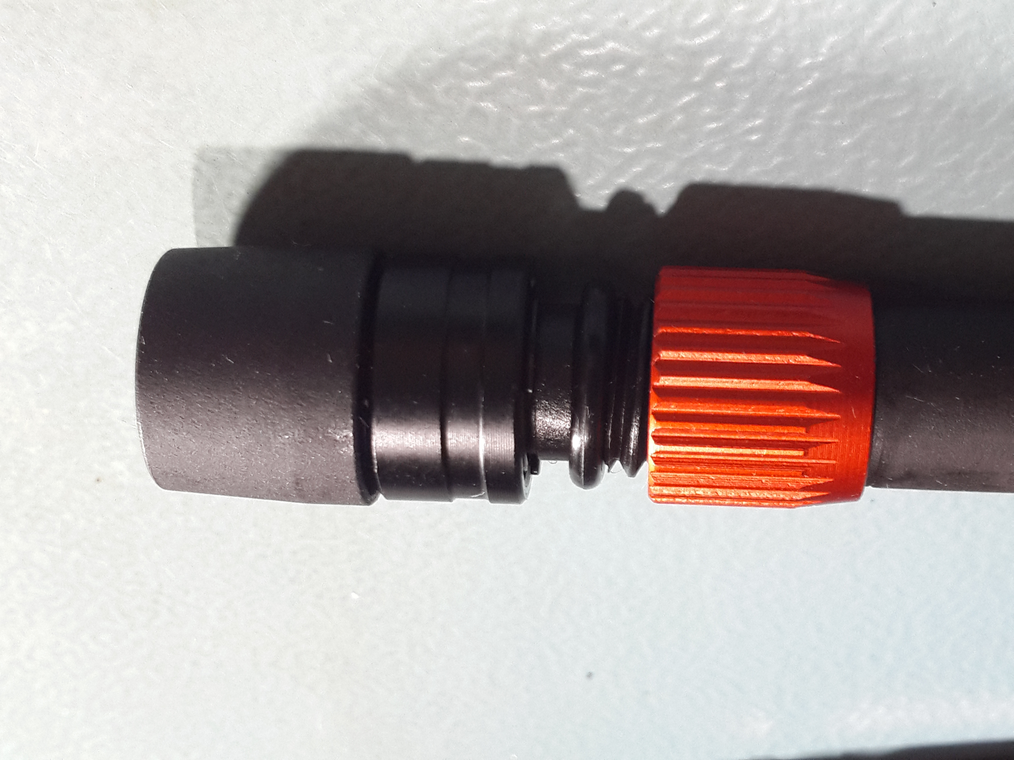

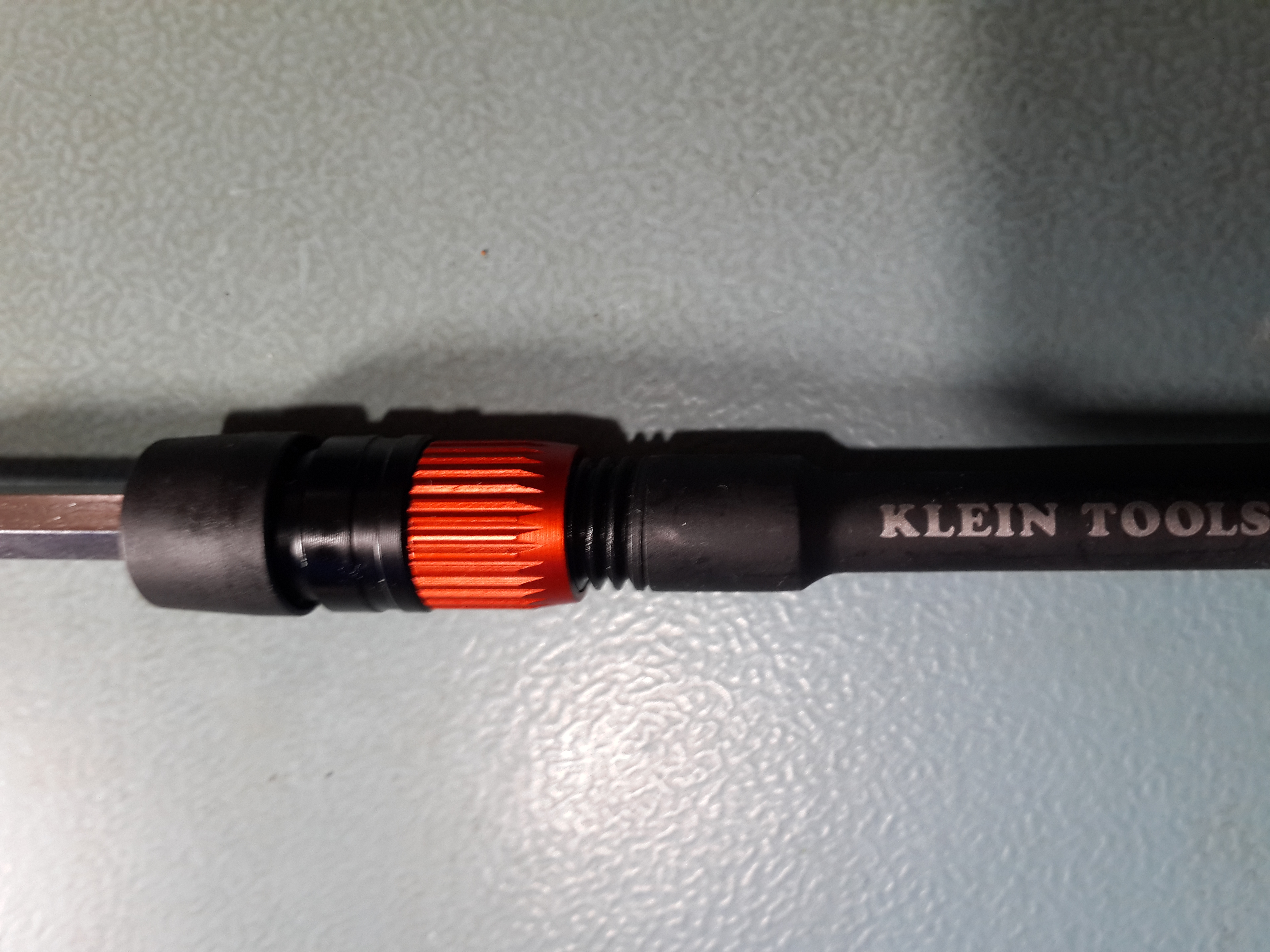

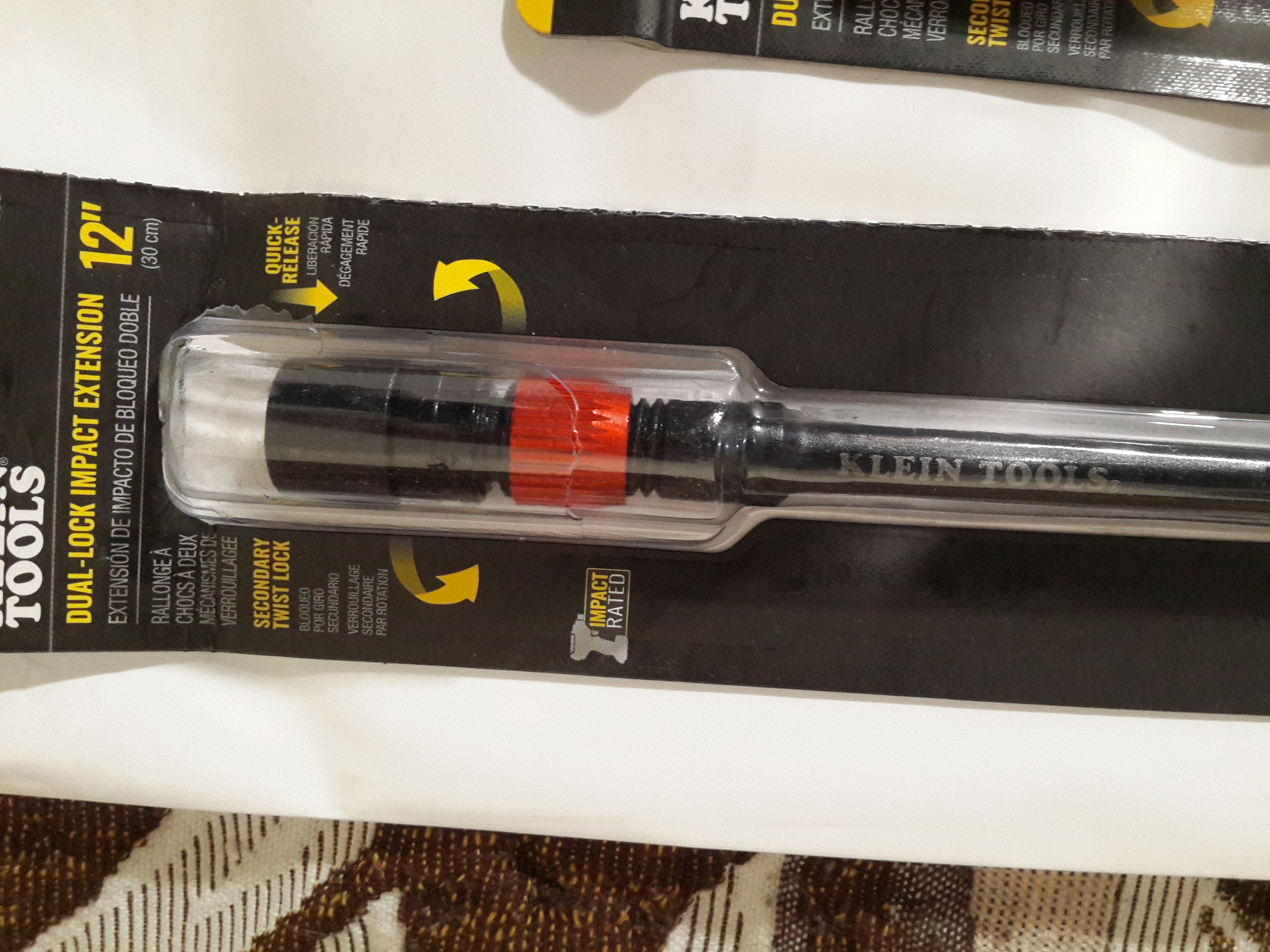

Клеин Тулc выпустил ударные удлинители на 6 и 12 дюймов с посадкой на шестигранник 1/4 дюйма. Особенность удлинителей в том, что вставленную биту можно намертво закрепить, т.е. люфтов не будет и бита никак сама не выскочит. Для вытаскивания биты необходимо среднее чёрное кольцо оттянуть назад. Но если красное кольцо закрутить по резьбе, то это заблокирует среднее чёрное кольцо. Резьба обратная. Биты можно устанавливать с европейской и азиатской проточкой. Номера по каталогу KLEIN TOOLS 31088 и 31089. Удлинители изготовлены на Тайване. Приобретено на американском Амазоне.20130709_02290020130709_02290720130709_02385920130709_02361720130709_023737
