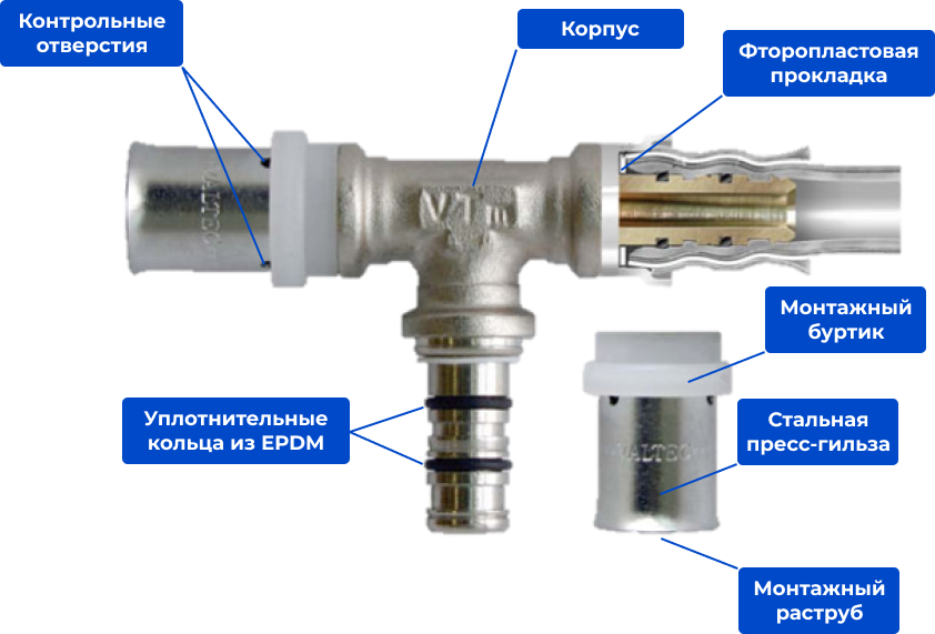

Что бы у вас пришло понимание и закончились споры , выложу схему устройства фитинга МП : 1И еще ссылка на тех. характеристики МП труб ссылка .

Игорь А., это позднее изобретение. Те четверть века назад, делали с одним кольцом о-ring, и а торец прокладка винипласт. Зажим разрезным кольцом гайкой. Я сфоткаю тот замеченный соединитель как попаду на дачу.
