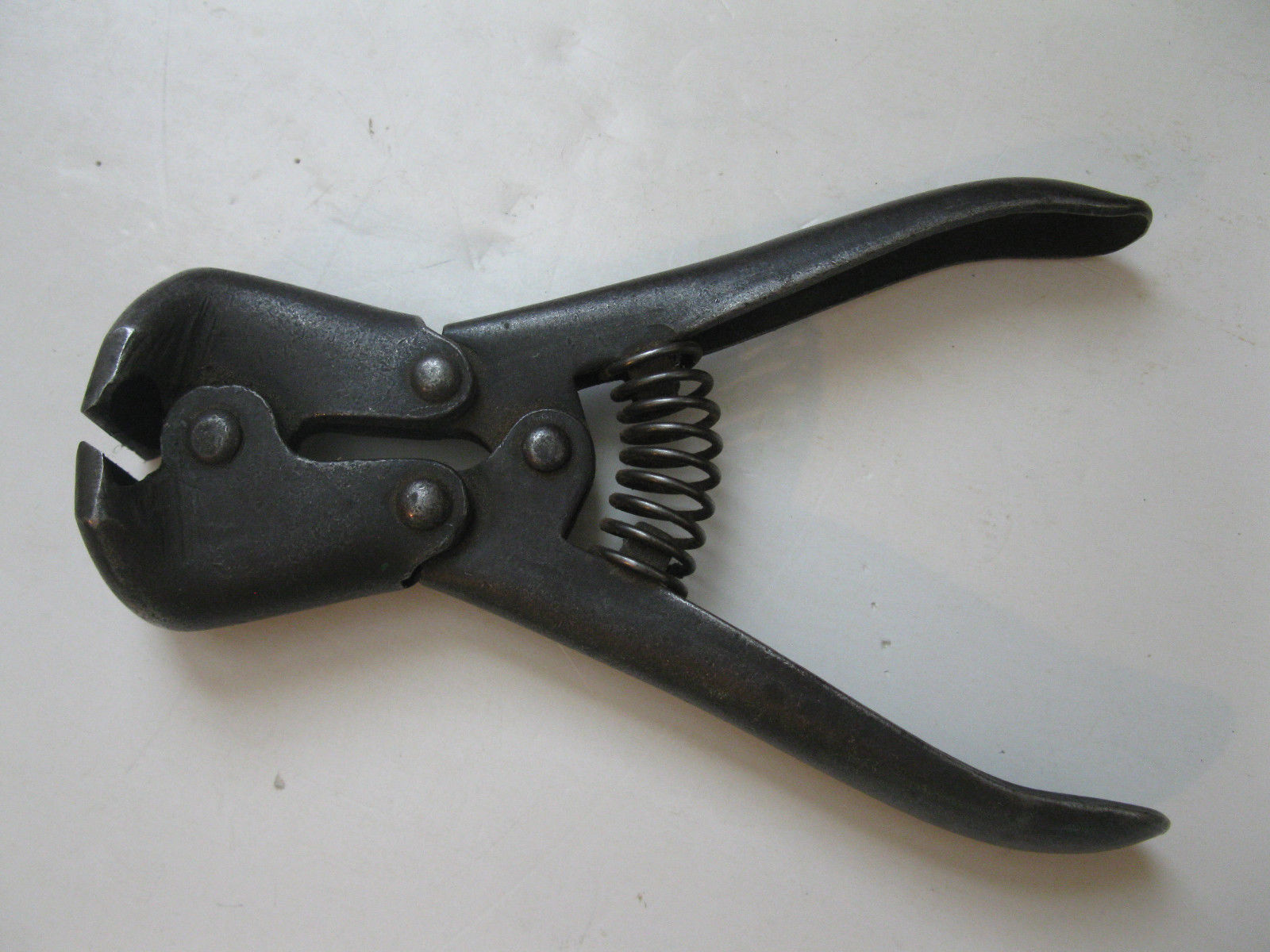

Я писал про кусачки! Такие:
ссылка

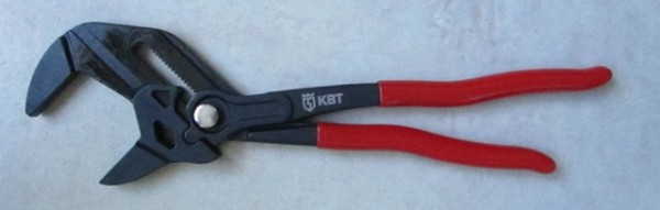

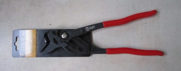

Первые впечатления
  1. Тяжелые. Пожалуй даже тяжелее 300-й кобры.
  2. Механизм смазан.
  3. На кобрах ручки шершавые, здесь абсолютно гладкие, точно такие как на Книпекс.
  4. Гайку держит мертво, никакого слизывания граней быть не может, как с разводным ключом.
  5. Механизм надежный, добротный.
  6. Воронение. По опыту использования 3 кобр, стирается моментально, думаю здесь так же.
  7. Если бы я покупал инструмент для хранения на полке, то придрался бы к обработке некоторых граней.

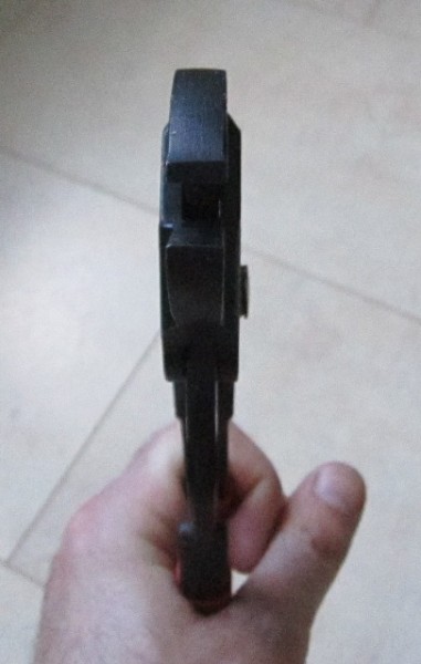

  8. Небольшой перекос губок, но если специально не мерить, то и не поймешь. Да при такой конструкции его и не быть не может.

rumb написал: Я писал про кусачки! Такие:
ссылка
rumb, да не вопрос: ( ссылка ). :) Изобретатель тот же. Патент от 21.12.1915.

Rumato, По весу они с 300 коброй почти одинаковые 578г против 530 у кобры.Смещение губок есть и у Книпекса. Но есть существенное преимущество у КВТ...это цена ! 42$ КВТ и 85$ KNIPEX,правда с двухкомпонентными ручками и в хроме. Я думаю этот ключ "выстрелит" :yu: Узнать бы еще у кого они заказывают,у Тайваня или Китая.
