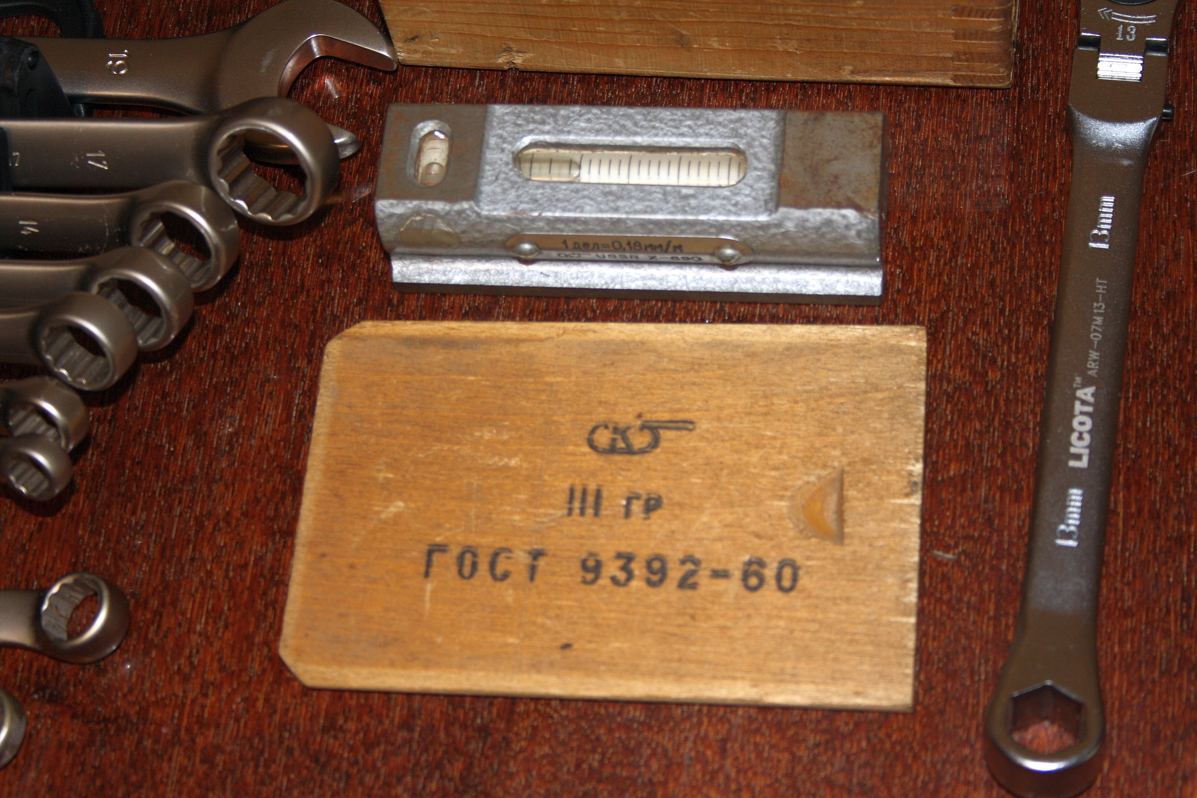

А какая точность указана? На отечественных указывается либо 0,05мм на метр либо на более точных 0,02мм на метр...

Alex___dr написал: А какая точность указана? На отечественных указывается либо 0,05мм на метр либо на более точных 0,02мм на метр...
Не могу что-то найти

Alex___dr, У старета ничего не указано( Есть описание мол если пузырик сместился на 1/8 дюйма, то отклонение от "нормы" 0,08 дюйма на фут. Для меня тут больше эстетическая составляющая важнее. Я не механик) Полки по такому уровню вешать тоже неразумно, если его уронить, то он улетит к соседям, проделав дыру в полу :D

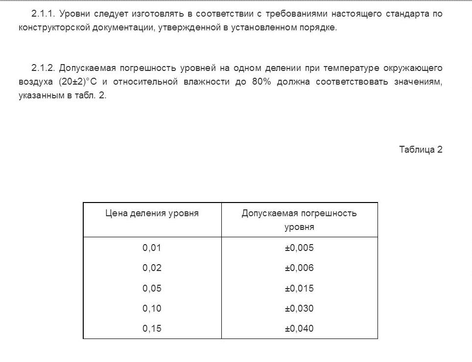

не совсем понял по уровням 0,02мм/метр цена деления или точность? на уровнях для выставления оборудования стоит цена деления 0,18мм/м:0,02мм/м: 0,05 мм/м насколько помню навскидку, цена деления 0,18мм/метр = точности 0,06 мм/метр как то так
а на строительных уровнях с точностью 0,5 мм/м цена деления=2мм
Регистрация: 13.03.2006
Сообщений: 28328
03.08.2018 в 18:21:31
sergeybarinov написал: не совсем понял по уровням 0,02мм/метр цена деления или точность?
http://docs.cntd.ru/document/1200003815
