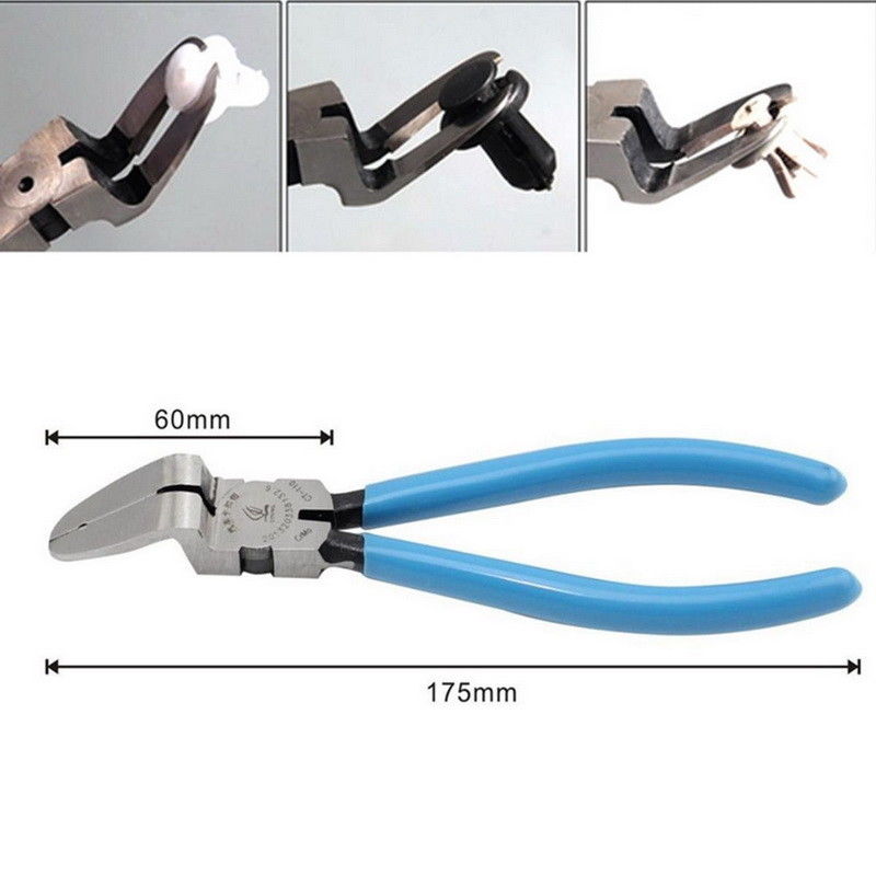

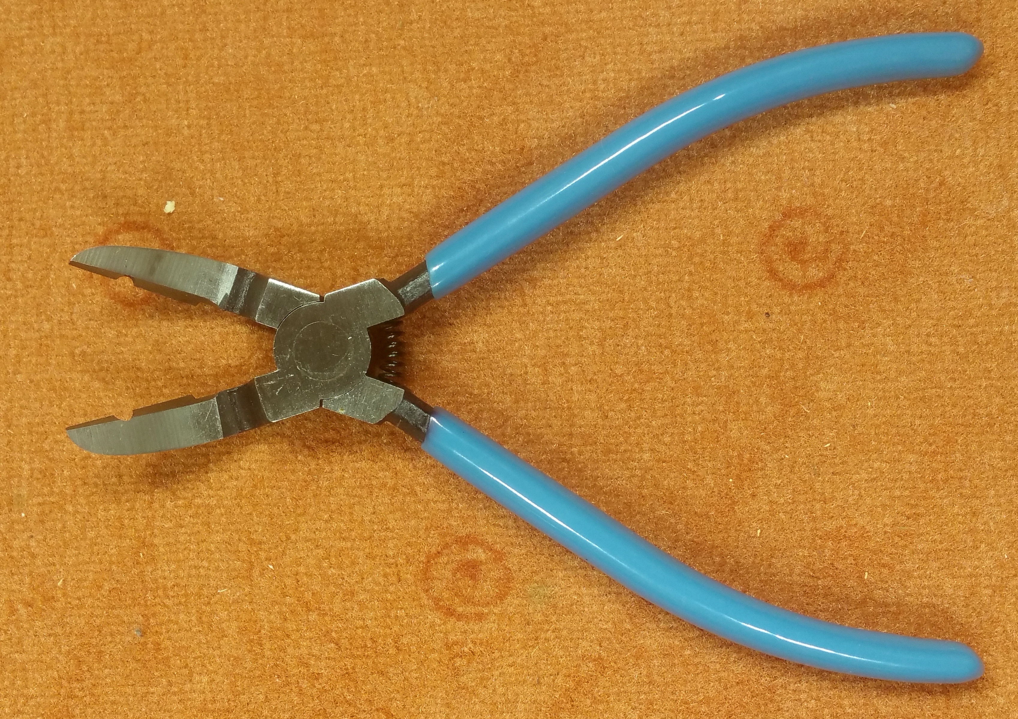

Купил такую ковырялку-клипсодёр. Европейских именитых аналогов не нашел, поэтому Китай.
Штатная применимость:

ganushak, не мое дело, конечно, но фотка у них, мягко скажу, не корректная в рекламе штатной применимости. Первая клипса является внутренней клипсой дверной карты и прочих обивок. Доступа к этим клипсам нет до момента демонтажа этой обивки. Данный ШГИ тут не подойдет. Второй пистон имеет прорезь под SL для подковыривания отверткой, после чего сердечник вылезает, а вытаскивать надо именно саму клипсу. в Этих клещах нет выреза для такого диаметра. Опять же этот ШГИ тут не подойдет. Третья клипса вовсе имеет резьбовой сердечник, он выкручивается PH отверткой, а вынимается сам пистон, а на фото держат почему-то сердечник.

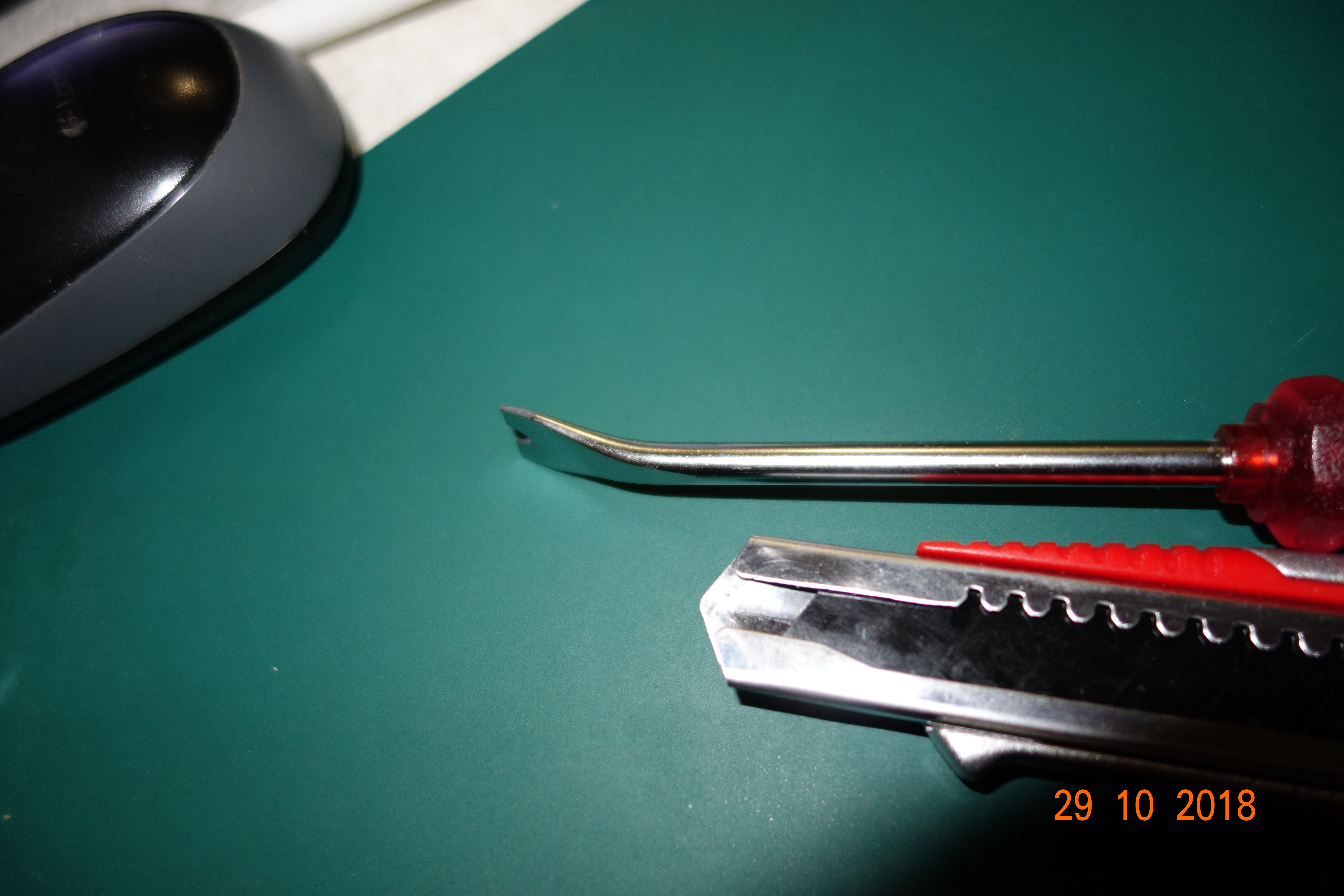

Честно говоря, не уверен, что покупка будет Вам полезна в этом деле. На своем опыте могу сказать, что самая удобная снималка - стальная пластина с нужным вырезом и загибом. Изготавливается за 5 минут из подручного мусора.

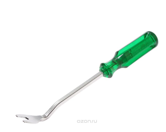

Если же использовать фаричный съемник, то вот такая приблуда гораздо удобнее. Размер зева только надо подобрать универсальный. Ну или купить любой и проточить под конус.

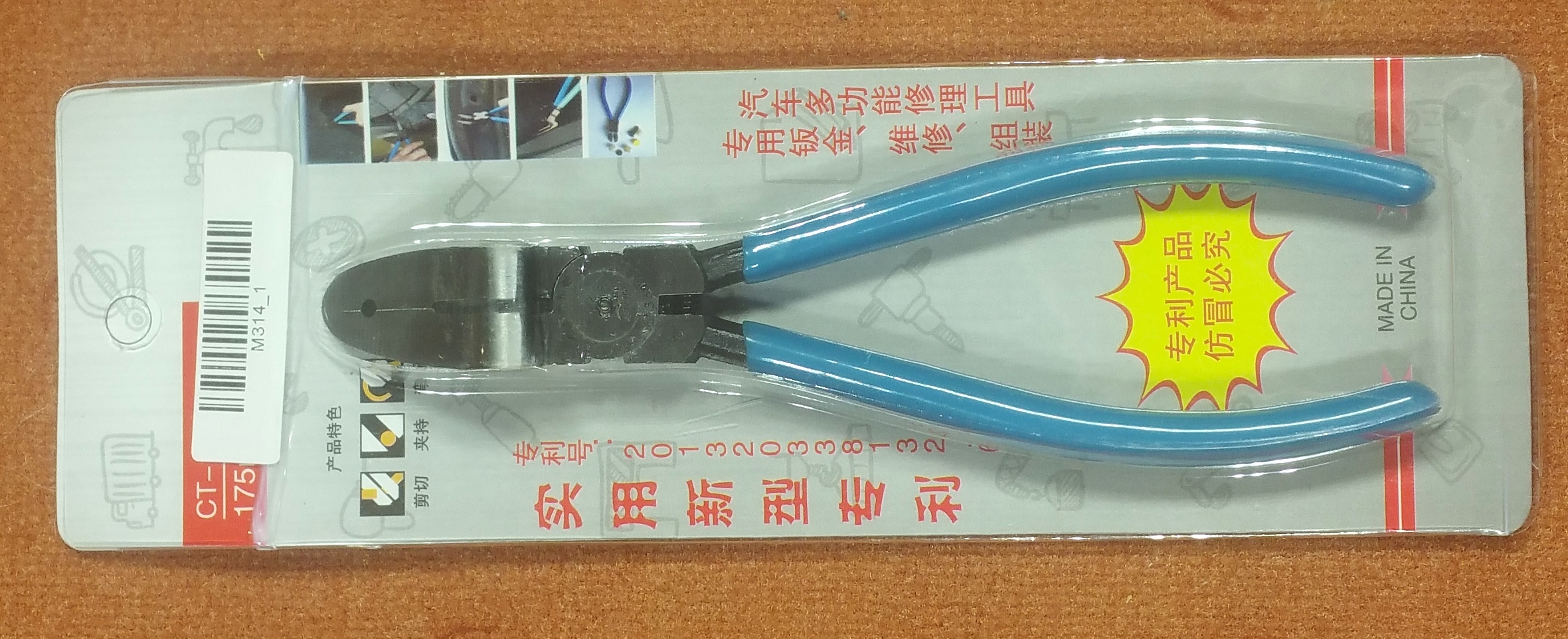

Этот - с ебея, что-то вроде такого.
Обычные монтажки с гвоздодёрным вырезом - есть, от ДТ. Мне нужны были именно пассатижи. Применял не для клипс, нужно было в неудобном месте в бытовой технике из пластиковой детали вытащить запрессованную металлическую шпильку-вал. В тот раз обошелся гнутыми длинногубцами. Но этими было бы удобнее.
