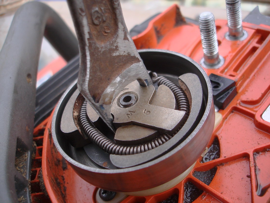

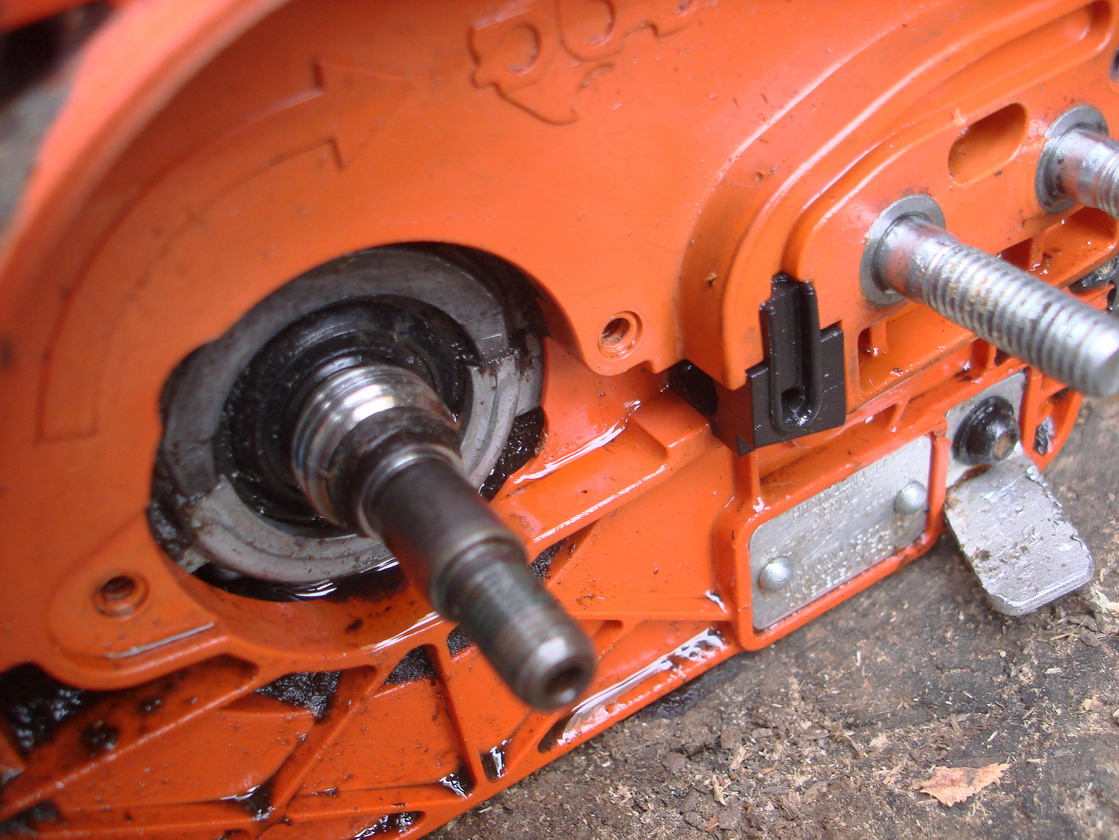

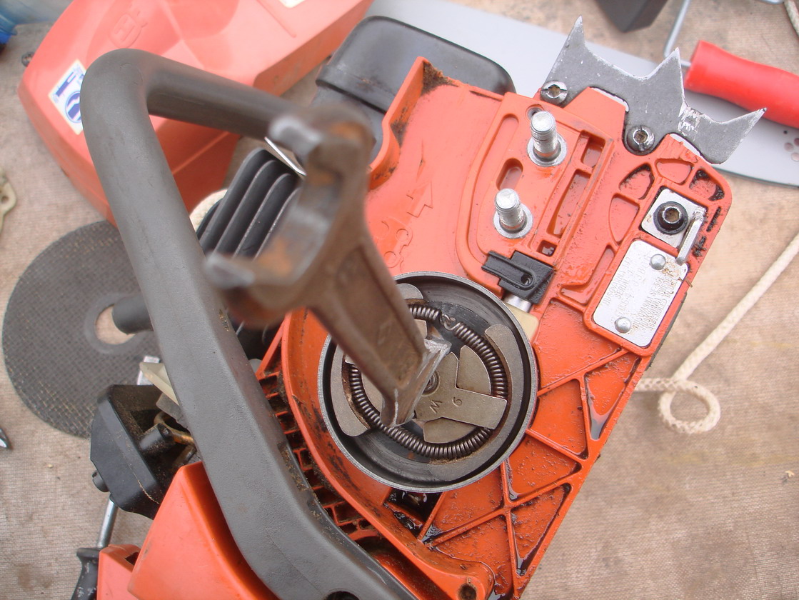

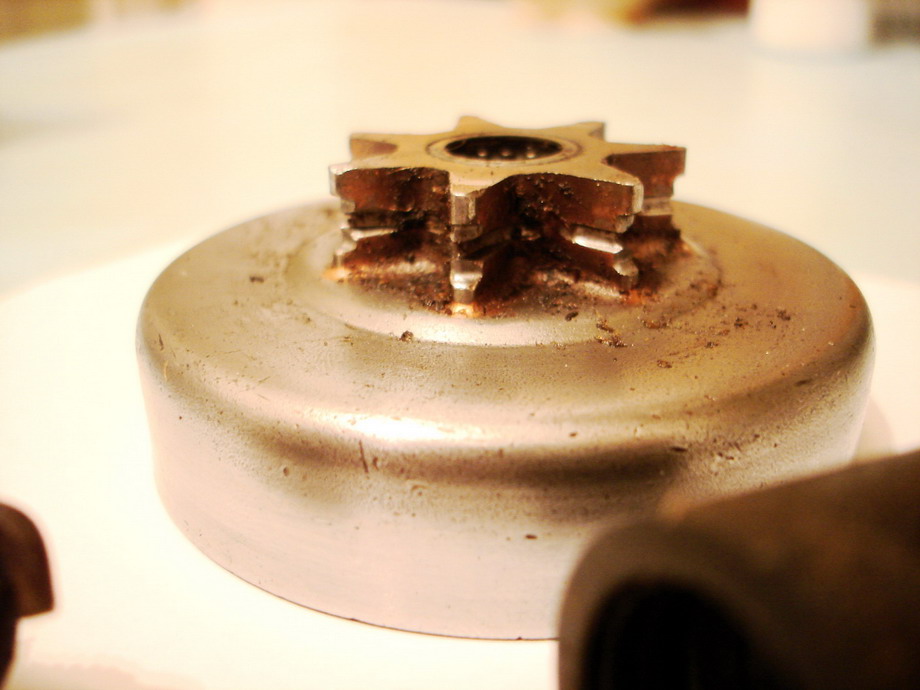

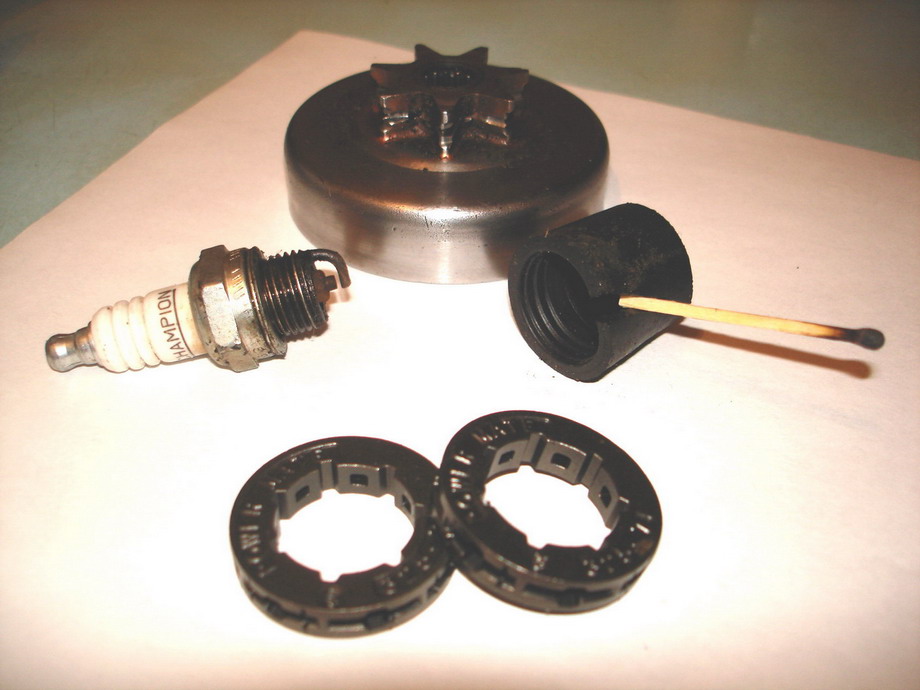

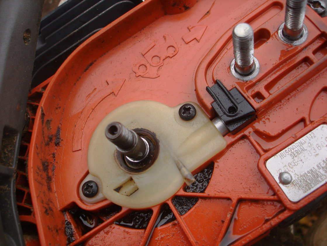

Прилагаю фото деталей моей бензопилы Хускварна 142. Ремонт был произведён из за неустойчивой работы при нагрузке.

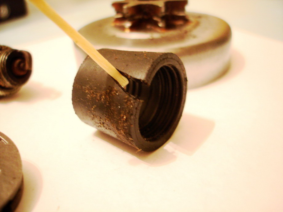

Причина - разрыв резинового соединения (на фото вставлена спичка).

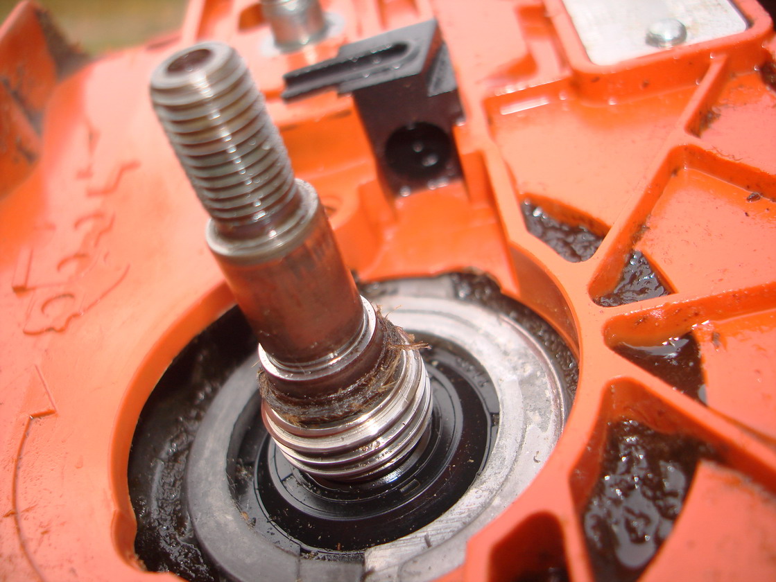

Одновременно заменена ведущая звёздочка (износ) на профессиональную, со сменными венцами.

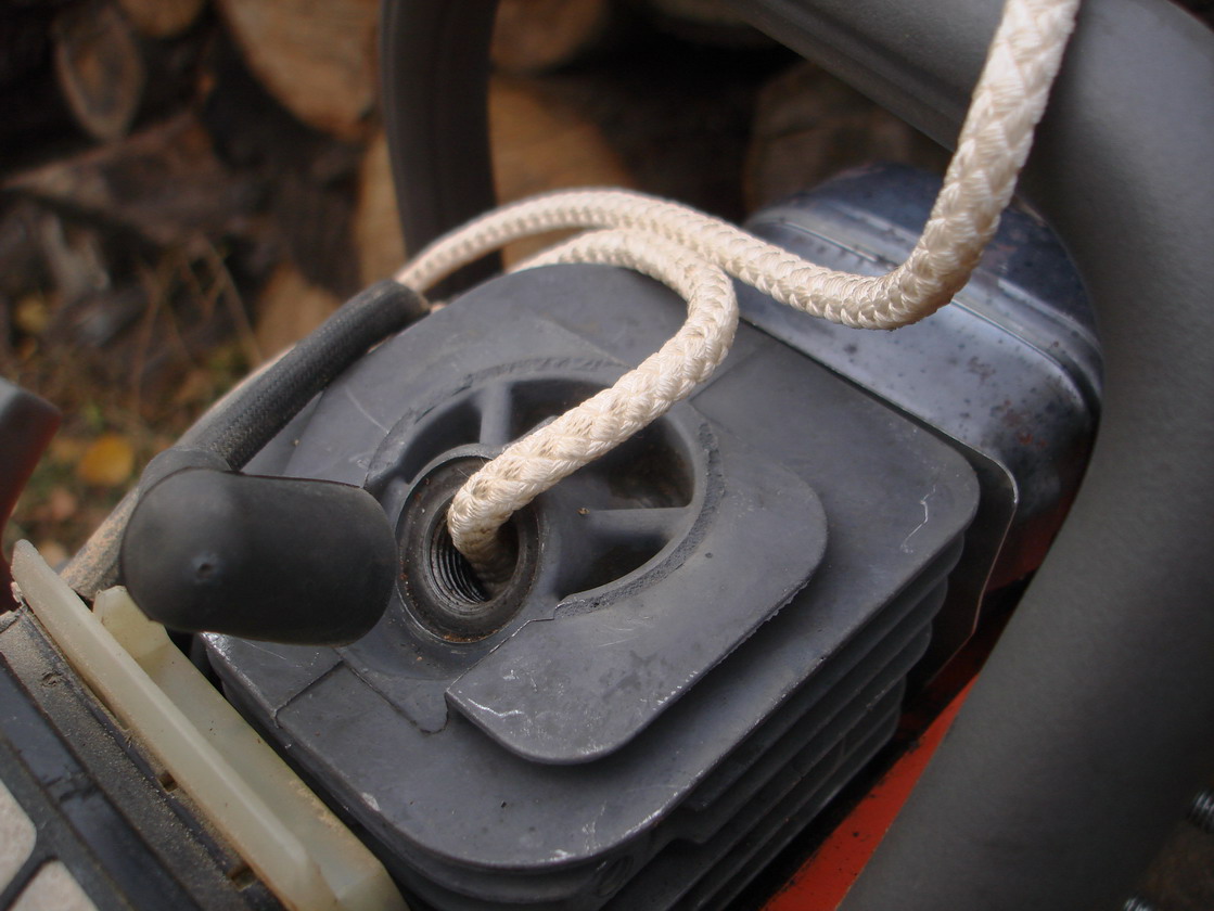

Свеча - 4 года, рабочая, но забраковали - пробивает изолятор.

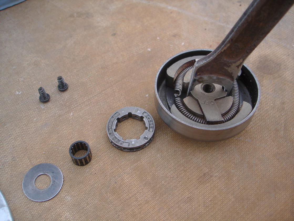

Отдельно, ниже, схема, как снимать - менять звёздочку.
Как менять звёздочку

Звездочку с съемным венцом вы зря взяли китайское ***** ,, на них в будущем будут траты .Хотя бы " садовскую " или аез , потом уплотнительная трубка Черная некогда не выходит из строя , а зеленой вообще нет на фото . ремонт был в сервисе авторизованном ?
Регистрация: 08.12.2013 Нижний Новгород Сообщений: 502
НигНаиль, мне проще было так. Я сильно не заморачивался, китайское - некитайское. Директор техцентра Хускварна - друг брата )
Диагностика, замена и настройка обошлась в копейки. Будут проблемы, отнесу, сделают. Считаю, для бытовой пилы, детали такие уместны, мне хватит.
Зубья прежние совсем износились, думаю новые лучше ) Вот небольшой износ подшипников коленвала, выявленный при диагностике, меня расстроил, ибо это важно. Но, как всегда, всё ограничивают финансы )
Про трубки до этого вообще понятия не имел, оказалось, слабое место.

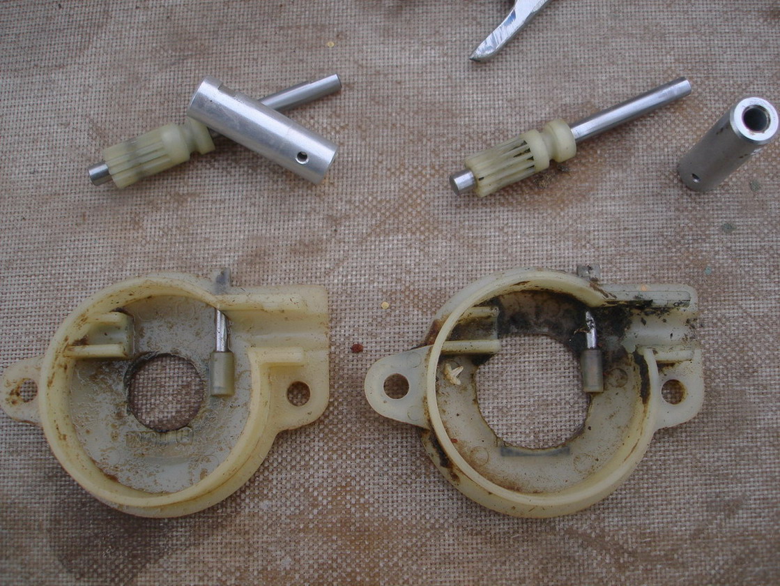

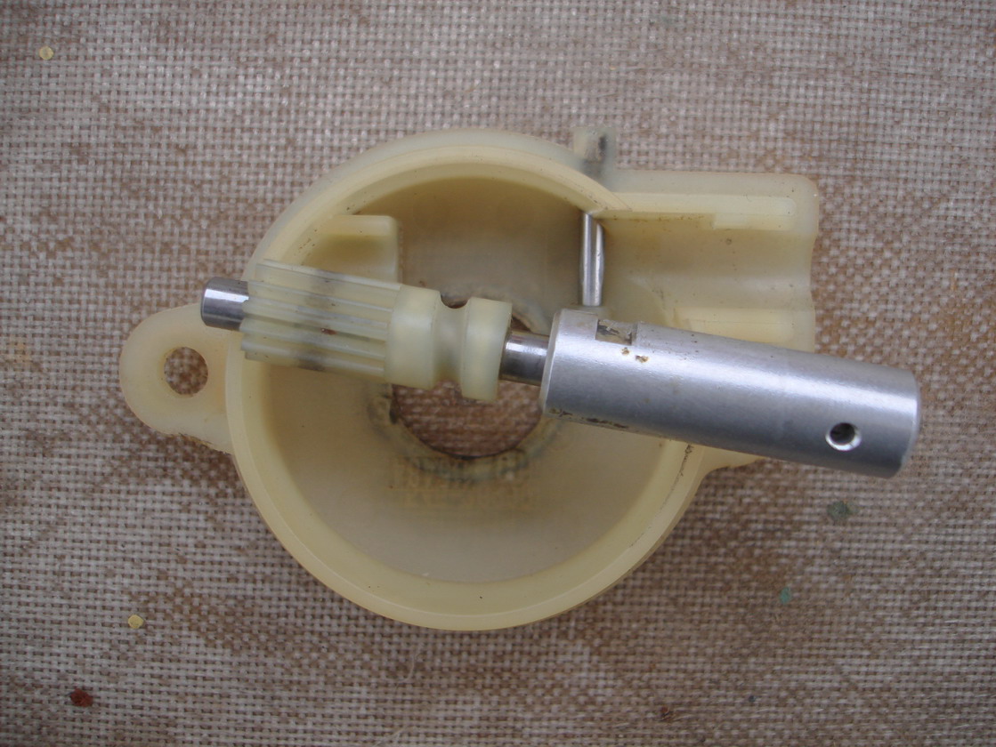

Может кому пригодится. Это моя пила. Засорился маслонасос, масло на цепь попадало мало, вышла из строя шина.
Чтоб не произошло этого, больше уделяйте внимание качеству цепного масла и чаще проверяйте работу маслонасоса.
Я купил с разборки сломанной пилы исправные запчасти и перебрал насос сам. Сложного ничего нет, повозился всего час.
В маслонасосе изнашивается чаще всего пластиковая червячная шестерёнка, то есть её зубья. Вращение не передаётся, плунжер не работает, масло не гонит. Ещё может износиться сам цилиндр плунжера - износ в поверхностях или задиры на них, масло то же не гонит. Короче корпус не трогаем. меняем только плунжер и цилиндрик, шестерёнка должна быть без сколотых зубьев и выработки. При сборке всё промываем и проверяем притёртость, лучше собрать на смазке. Сборка в обратном порядке.

По звёздочкам скажу что знаю. Я сменил родную на проф. (со сменным венцом) Всё подошло.

Про звездочки чего могу сказать, конечно, сменный венец это удобно, при выроботке не надо менять всю звездочку, но, по сравнению с простой звездочкой на сменном венце больше зыбьев (ну как то так), скорость цепи увеличивается а тяговое усилие падает, пилка становится менее тяговитой, по этому их и ставят на пилы от 2,5кВт, там это не особо заметно, конечно, 142я хуска вытягивает, но ей трудновато, так что неизвестно какая звездочка лучше.
Димон 35, я посчитал зубья, 7 на простом и венце и 7 на съёмном (ячейки), то же самое...

Немного дополню, бывает что зубья плунжера целые, но вот проточка, которая по кругу идет становится ровной (она как бы под наклоном должна быть), тогда плунжер впащается но взад-вперед не ходит и масло не подается, лечится заменой плунжера, но, почему то маслонасосы на вид все одинаковые, а из 3х один не соберешь, немного отличаются, то диаметр плунжера большой, то длинный, то еще какая фигня, поэтому надежней маслонасос в сборе купить, секса меньше.
Димон 35 написал :
  • по синусоиде линия вращения. Я заложил в паз фирменной смазки, ведь не секрет - сухое трение ускоряет износ.
    Мне предлагали за 150р на рынке плунжер, на оси резиновое маленькое колечко, типа лучше. Я решил оригинальный взять с разборки. Может зря? )
Конструктор написал :
У меня с резиновым кольцом стоит, протечек масла нет, там бы желательно между шайбой и насосом сальник какой поставить, бо грязь поподает, какой не скажу, сам думаю.
Вот, мне и предлагали с кольцом. То же думаю про сальник. Может войлочную шайбу?
В принципе можно.
От трения войлока корпус маслонасоса может расплавиться, надо +ещё мет шайбу.
И это верно, чего ж и думаю.
