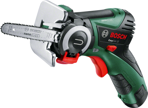

AVG написал: артикулы на новинки
артикул для заказа
EasyCut - 06033C9020
мои ВИДЕО
AVG
AVG
Регистрация: 28.12.2014
Сообщений: 249
29.06.2017 в 10:52:57
olki написал: артикул для заказа EasyCut - 06033C9020
Да-да, уже вовсю такой пилят. Говорят при интенсивном пилении через минуту/другую сильно нагревается подшипник. И странновато при акке 2,5Ач в комплект добавлять зарядку 1115.

olki написал: EasyCut - 06033C9020
ценничек в розницу не хилый...

olki, да уж, там еще и один акб всего, если я нечего не перепутал
он в этом семействе не один

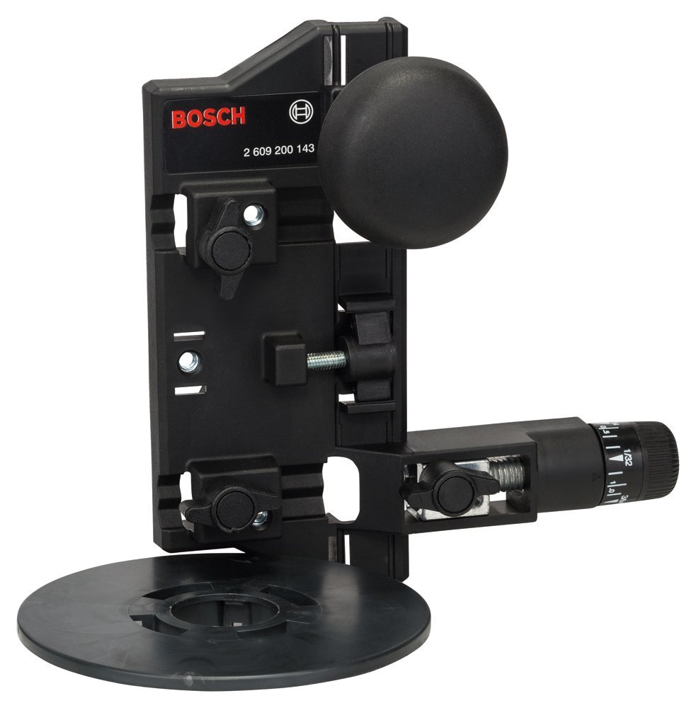

Товарищи, а подскажите пожалуйста, фрезер POF 1400ACE в паре с циркулем для оного, способен ли передвигаться по современным шинам от того же боша? или он только для шин старого образца? может кто знает? и еще вопрос, возможно ли использование обычных шпилек с резьбой вместо направляющих стержней 2609200144 за почти 7 тысяч рублей :eek:
SerShe
SerShe
Регистрация: 12.11.2011
Сообщений: 12532
01.08.2017 в 13:47:45
Циркуль 2609200143 можно использовать с любым фрезером. Только со старыми шинами.
Для новых шин есть адаптер, на который ставится любой фрезер или уже на готовые отверстия или новые можно сделать под конкретный.
skipper84 написал: и еще вопрос, возможно ли использование обычных шпилек с резьбой вместо направляющих стержней 2609200144 за почти 7 тысяч рублей
Можно что угодно использовать. :confused:

skipper84 написал: возможно ли использование обычных шпилек с резьбой вместо направляющих стержней 2609200144 за почти 7 тысяч рублей :eek:
Используйте, если диаметр подойдёт и жёсткости конструкции будет хватать.

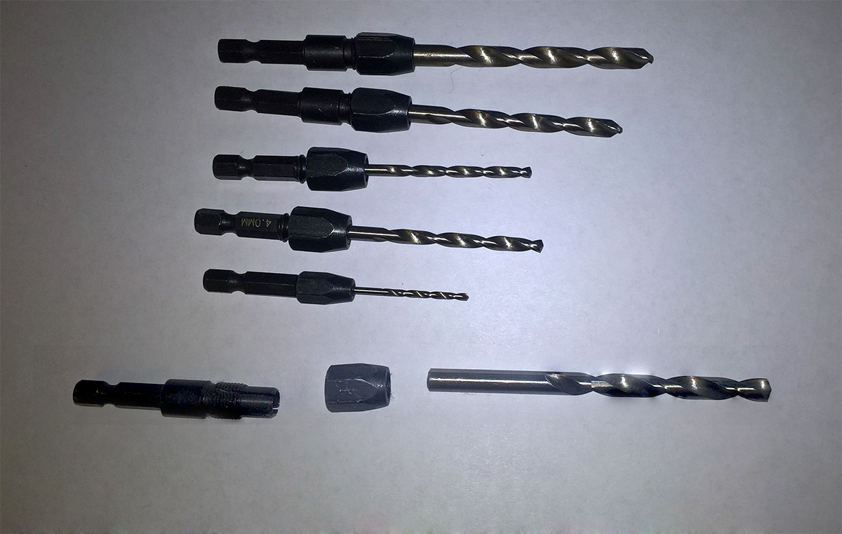

С использованием нестандартных насадок для ixo есть вечная проблема - как сделать переход от цилиндрических хвостовиков на 1/4 HEX. Ответ -цанговые держатели сверл. Они бывают (какие попробовал) диаметром 2-6 мм и имеют некоторый диапазон регулировки, что позволяет перекрывать все основные диаметры хвостовиков насадок. Ну и параллельно их удобно использовать для изготовления насадок для GWI - я зажимаю в него торцевую капроновую кордщетку и получается изумительный инструмент для удаления подсохшей шпатлевки, штукатурки, затирки с плитки (так я его пользую, во всяком случае)
Надеюсь, Olki в первую очередь будет интересно :)

Veddary написал: Надеюсь, Olki в первую очередь будет интересно
благодарю! у меня такой комплектик есть есть и патроны мелкие с хвостовиком 1/4 HEX
