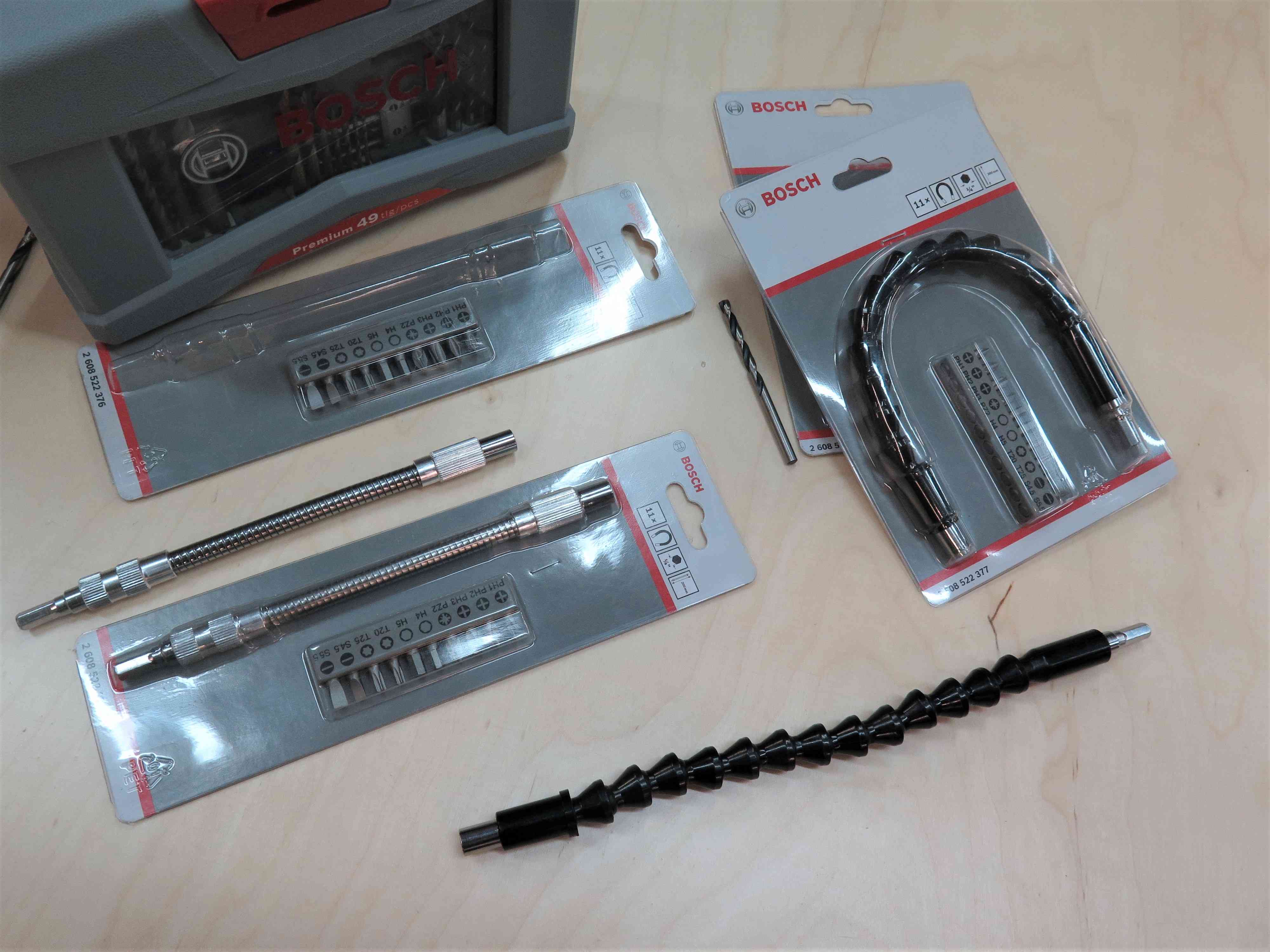

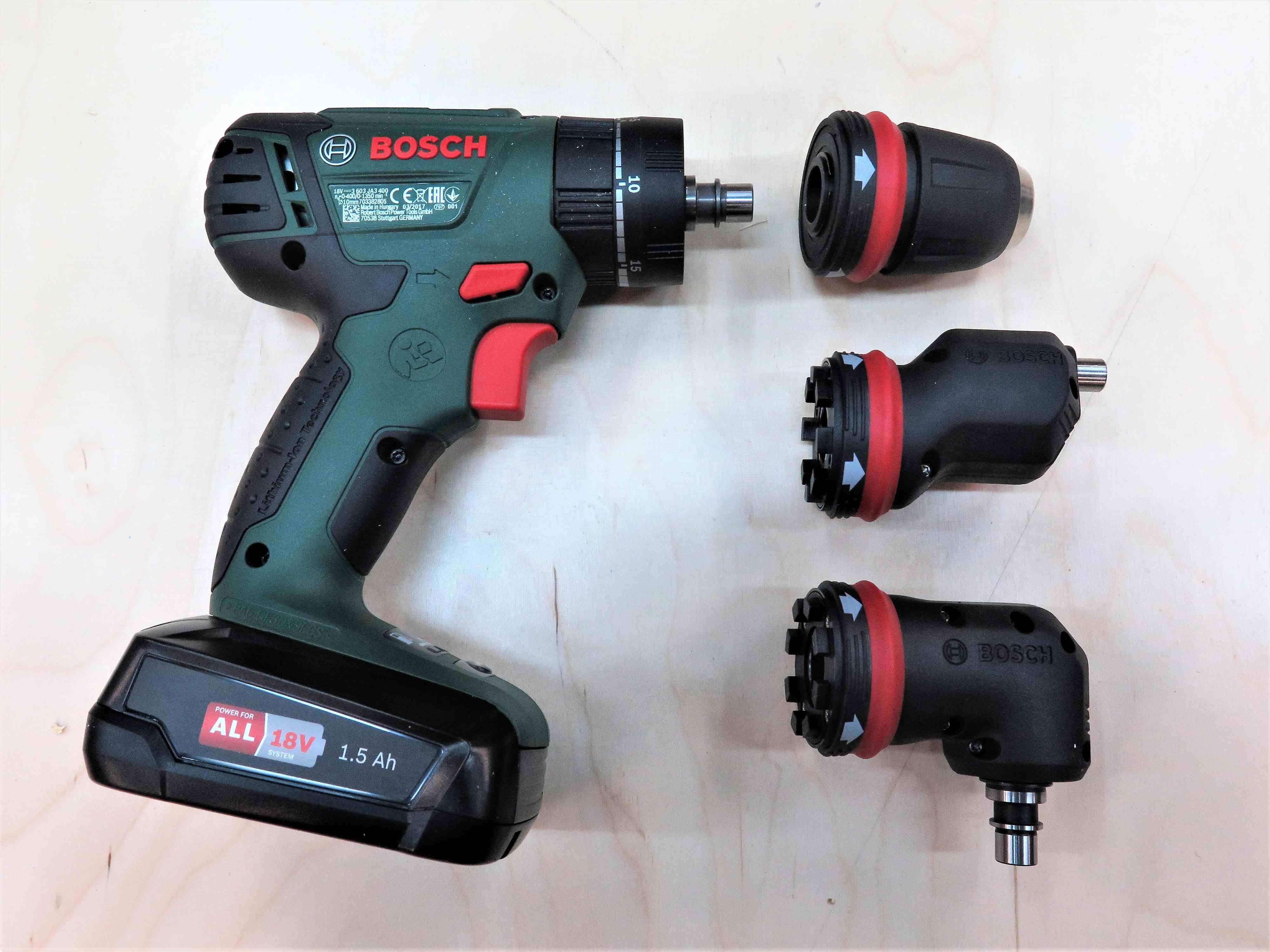

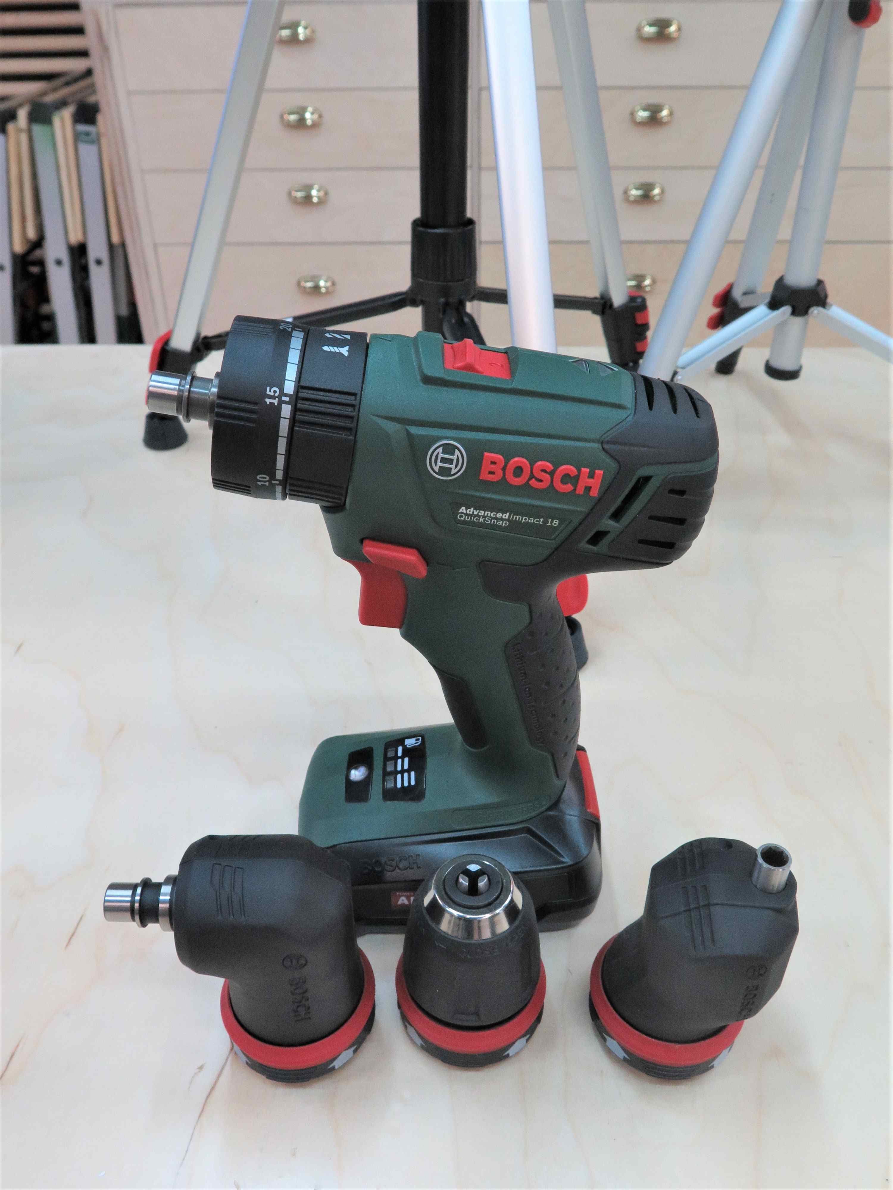

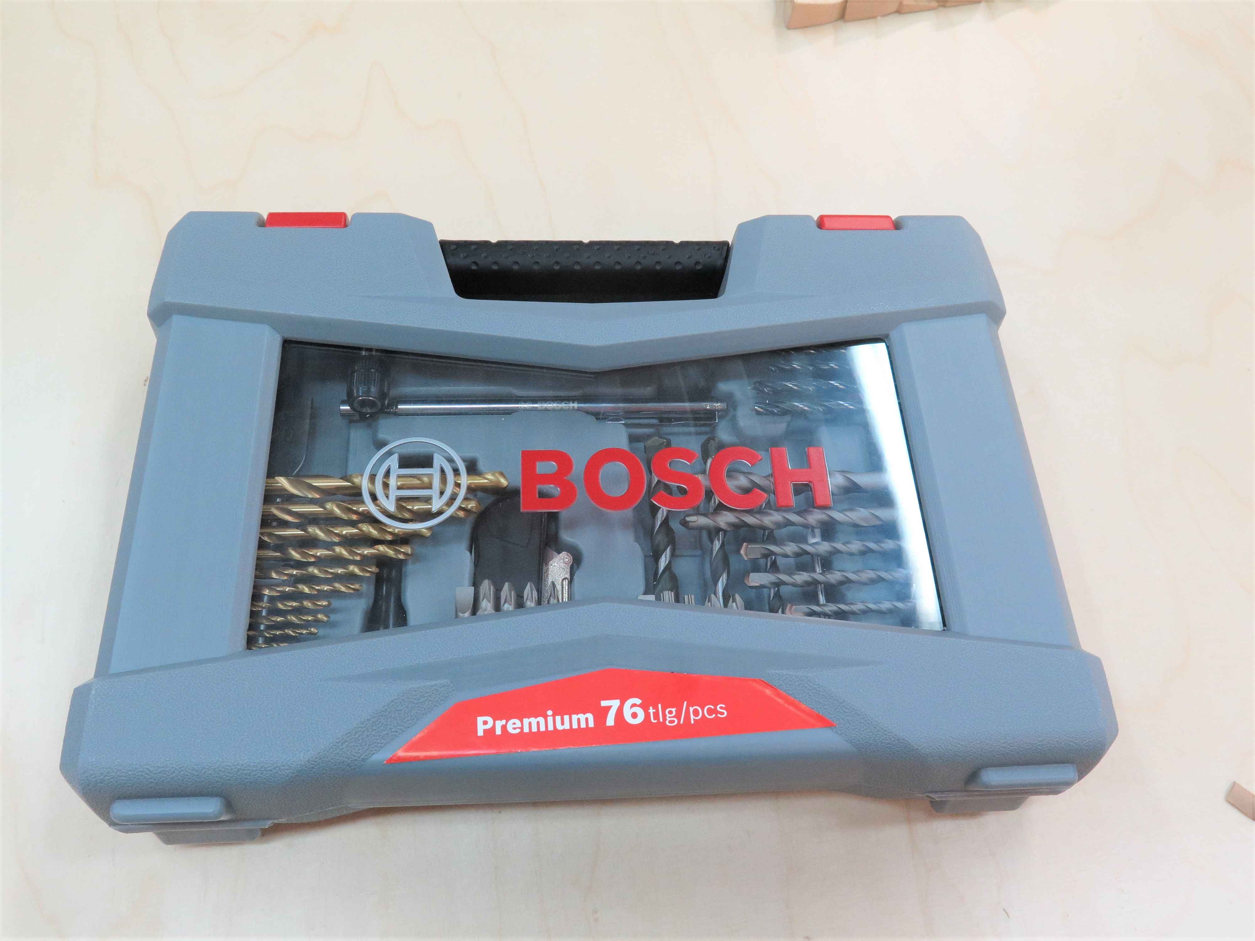

Сегодня в Академия DIY компании BOSCH состоялась презентация новинок, которые появятся осенью этого года на прилавках магазинов. Мне кажется, это событие достаточно интересное, новинки тоже были интересные. Хотел бы познакомить коллег с тем, что мне удалось самому услышать и увидеть. BOSCH DIY - новинки осени. Bloggers Day.

SerShe, Честно говоря, дизайн не очень. Лучше бы Эргономику сделали "флекси клик". И, как видно, насадки с "синим" несовместимы.

valkahn написал: SerShe, Честно говоря, дизайн не очень. Лучше бы Эргономику сделали "флекси клик". И, как видно, насадки с "синим" несовместимы.
valkahn, синие уже есть, это зеленый. :confused: Что-то уверен, что скоро появится и на 12В, у которого насадки тоже будут уникальными. :)
