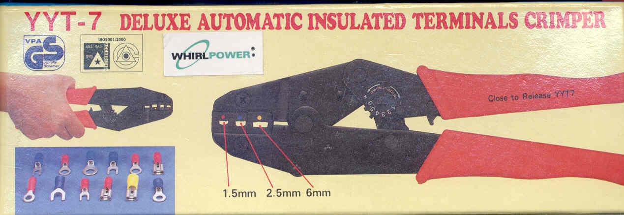

Всем доброго времени суток, собственно сабж.
Обычно я пользовался в таких случаях паяльником, но сейчас встал вопрос о переделке проводки. Объём работы большой. Подскажите пожалуста как
выглядит рабочий механизм, и как правильно называется инструмент.
Спасибо.

Обжимка называется или ручные пресс клещи, они похожи на инструмент для обжима сетевых и телефонных разъемов RG11-12-RG45. Если, объем работ действительно большой стоит подумать о хорошем инструменте. Те клещи, что продают на рынках в наборах с клеммами профанация нормальной обжимки. Купить нормальные клещи можно (это питерские конторы, первая торгует по почте) здесь: www.avc.ru или www.micronika.ru Стоимость нормальной обжимки примерно рублей 500, совсем хорошая стоит около полутора тысяч. Отличаются долговечностью, первая прослужит год-два, вторая практически вечная. Рабочие губки выглядят как полусферы разного размера, клеммы обжимаются за одну операцию, зажимаетя оголенный провод и крепиться за изоляцию. Готовую обжатую клемму практически не отличить от промышленной, там используется пневматический инструмент схожего принципа действия.

Если я правильно понял, то надо что-то наподобе: http://www.chipdip.ru/product0/507411916.aspx на той же страничке есть пункт "Тех.информация" pdf(.919 Kb) -> #10.
У нас за неё просят 800р (?), есть подобного плана модель СТ-301 те же 800р (?) , завтра поеду посмотрю что к чему.

Сабж приобрел (СТ-230С), очень удобно, результат сильно зависит от качества самих клемм. Спасибо Всем за инфу, отдельное Спасибо (tvmaster) за подробное объяснение.

Вот кримперок :)
