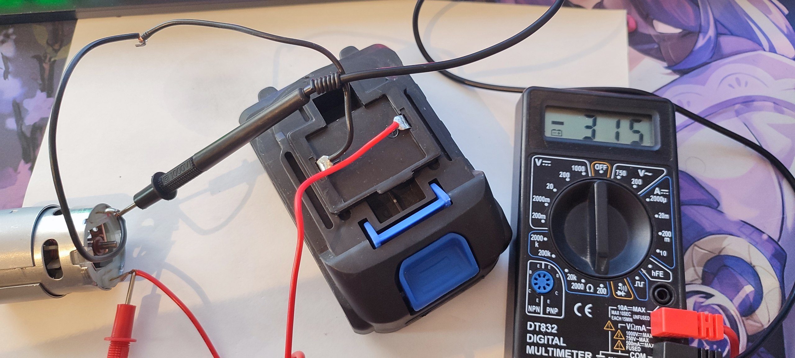

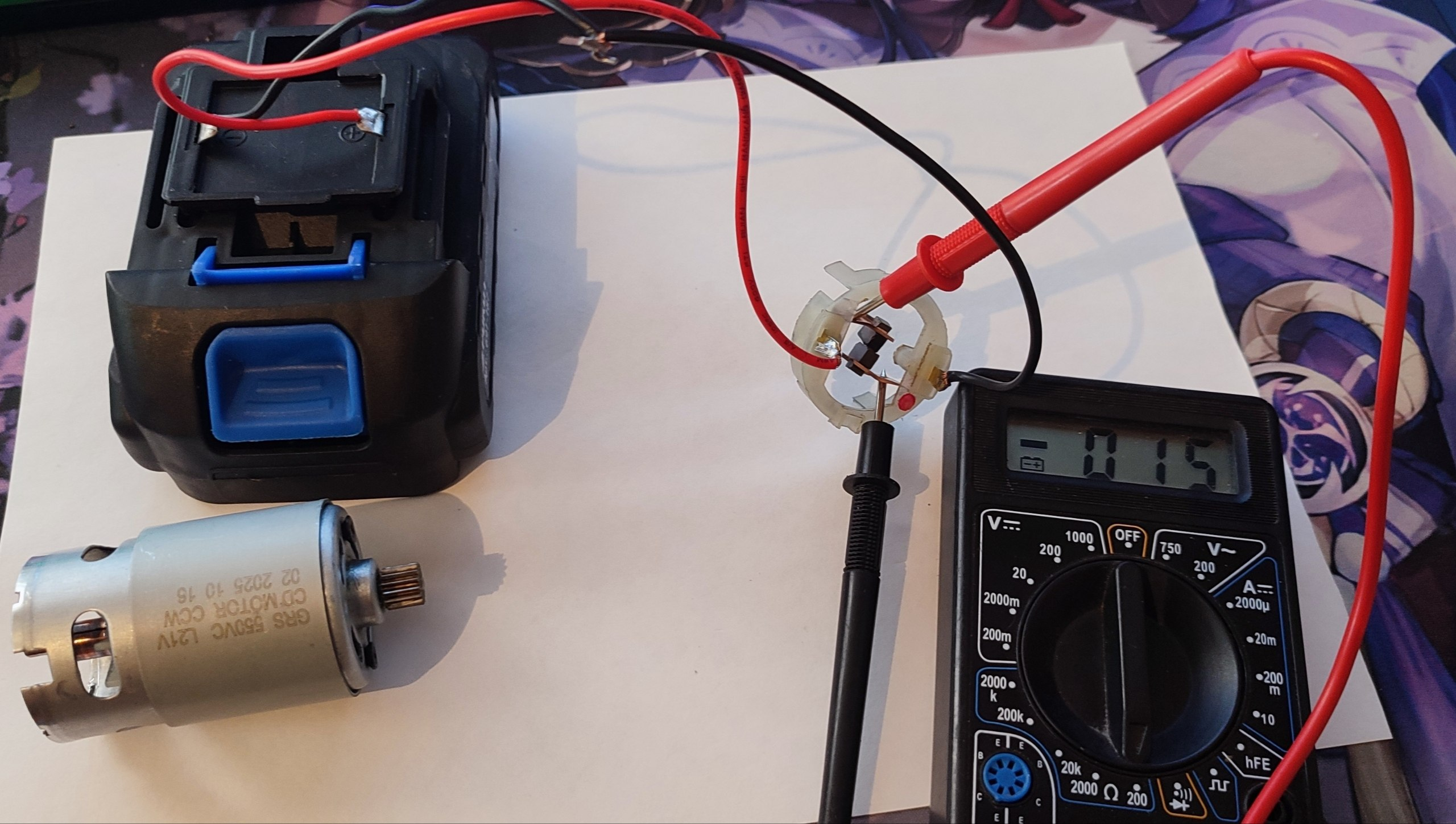

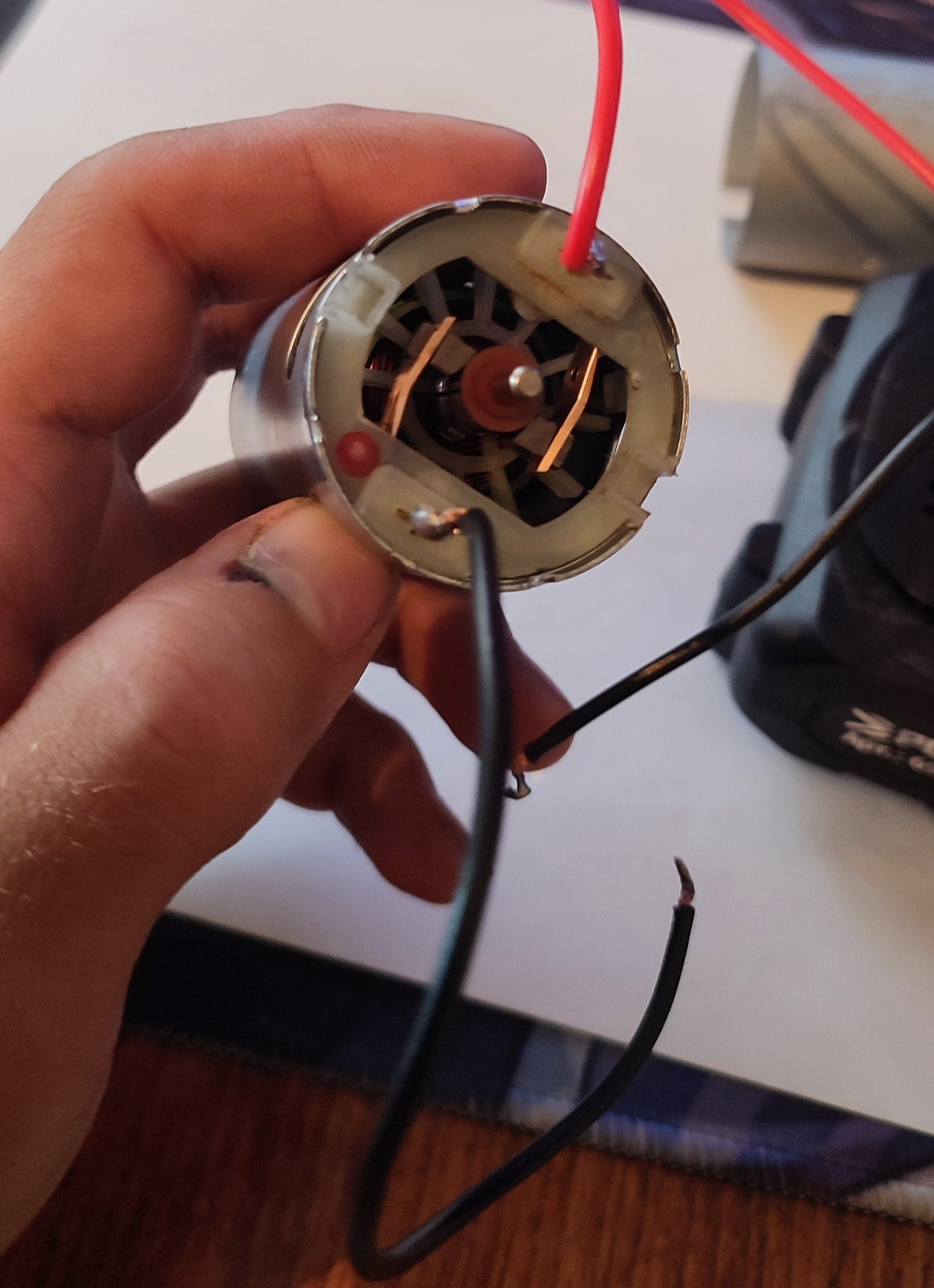

imageimageimageЗдравствуйте. Нужна помощь в диагностике электродвигателя от мини-пилы. Разобрал двигатель и проверил его мультиметром. Измерения выполняю в режиме сопротивления, предел измерения установлен на 200 Ом. Ещё замерял напряжения когда щётки разомкнуты показывает 15-16V но как только замыкаю их показывает 0V, но почему-то движения нету. Возможно ли его как-то реанимировать? Если да то как? Благодарю.

15-16в, ваш аккум разряжен, срабатывает защита. Плюс вы сняли заднюю крышку, пропала центровка ротора, он прилип к магнитам, попробуйте провернуть его руками...

Dmitry47, Ну это ж аккумулятор 20V, я думал простая деградация у него произошла до 15-16V. Крышку назад забил, подключил к аккумулятору провернул, и нечего ... не произошло. Также проверил: отключил аккум и подключил щупы мультиметра на провода (красный на красный, чёрн на чёрн), повертел ротор и во время проворота появляется напряжение +/- 0.3V (смотря в какую сторону кручу), это хорошо или не очень?

Деградация? Что это такое? Как вы связали сладкое с теплым?
Вы полезли ремонтировать электротехнику и задаете вопросы совсем уж глупые. Если уж тупо, зарядите аккум или возьмите другой живой. А чего вы решили, что мотор неисправен? Как вы его собрались ремонтировать?

Dmitry47, Ну а что поделать практики ноль, вот по инету лазил вычитывал Ну он был чёрный весь, думал от щёток нагар или что-то типо того Почистить думал) Но я уже догадываюсь, что скорее всего это в акуме банка умерла, и возможно я зря мотор разобрал

Надо зарядить аккумулятор. Без нагрузки получить те самые 20в. Банка умерла понятие растяжимое.
