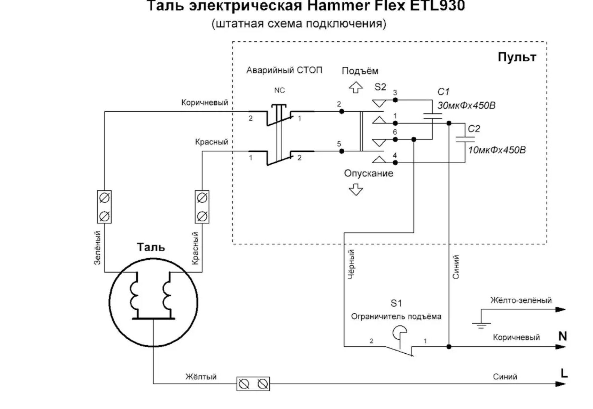

У меня таль с двумя конденсаторами - каким-то образом меняется направление вращения. Жаль я в этом ничего нее понимаю.

У меня была раз такая проблема - мощный мотор (1,5квт) на компрессоре - так там была такая схема что в момент пуска параллельно рабочему на секундочку включается пусковой. Ток взлетает до 40А - но очень кратковременно6 мотор стартует и дальше остается подключенным только рабочий. Но тут мотор всего 120вт, я бы предположила что один конденсатор в одну сторону вращения, другой в противоположную. На талях так часто бывает. Но подождем что скажут специалисты с фольгой на ушах.

16.07.2026 в 21:09:05
gurza2007
IMG_3733
Примерно такая схема
