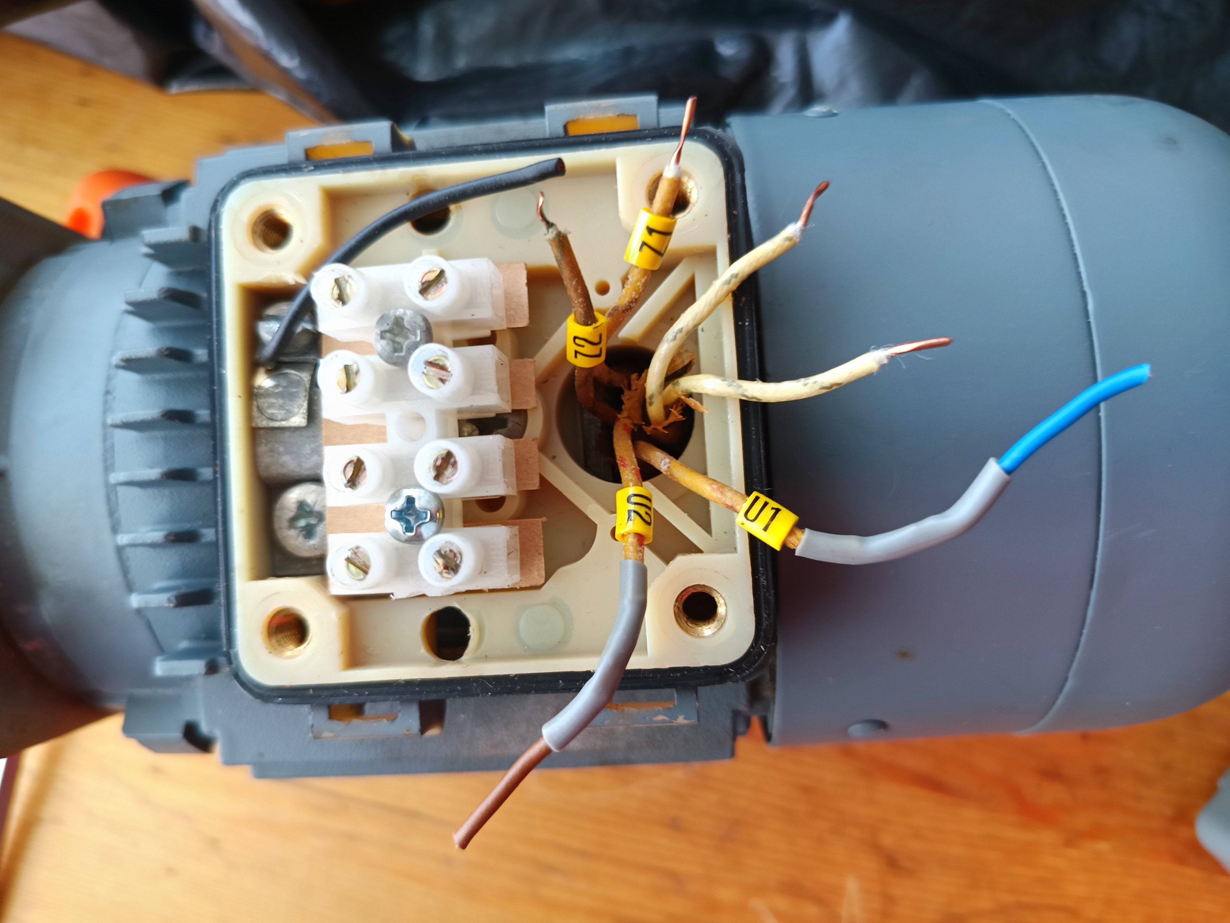

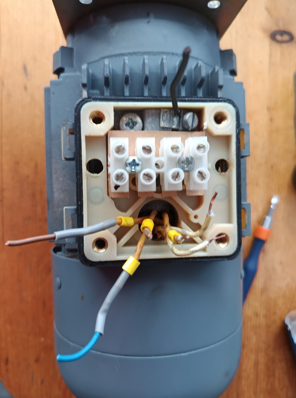

gurza2007, IMG_3719
Провода «1» - наверное термозащита. Прозвони тестером - должно быть КЗ «2» - наиболее вероятно основная обмотка - «3» - пусковая, странно что на шильде нет номинала конденсатора, на 120 ватт я бы попробовала начиная с 0,5мкф и далее по возрастающей следя за током - но это надо у БВ спрашивать - он обычно делает вид что все знает.

MADONNA, здравствуйте. Спасибо за ответ. Честно говоря, свой вопрос я поднял и в другой теме - думал, что форум заброшен...Сегодня хорошенько просмотрел контакты, и увидел на них маркировку. На крышке коробки к сожалению пусто Маркировка кабеля

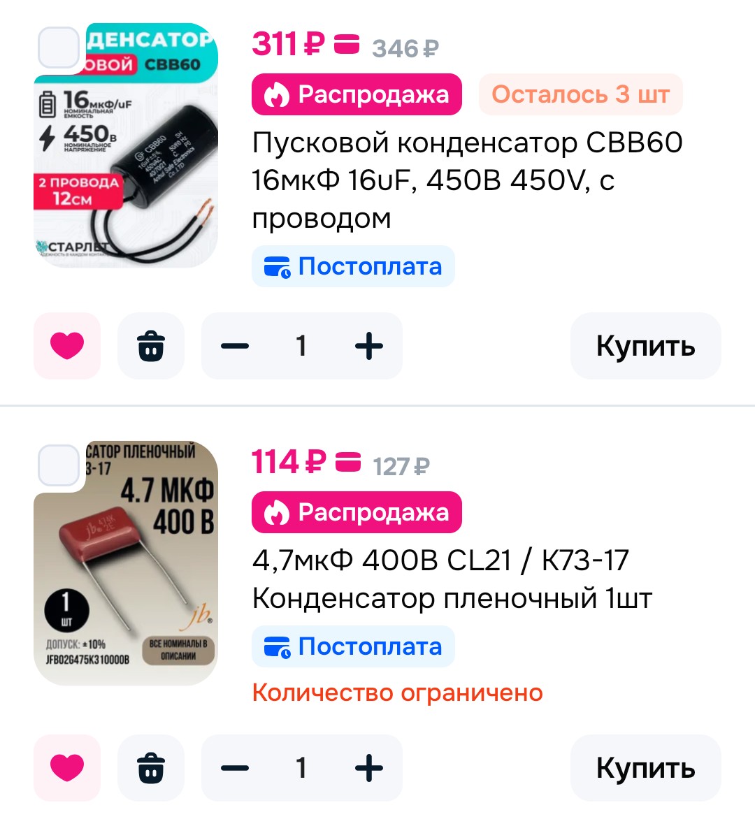

MADONNA, хоть нет пока понимания как всё это собирать на 4 контактах, однако по описанию на шильдике, собираюсь приобрести следующие конденсаторы: Как вы считаете, верно ли по крайней мере это? 1000586940
Сообщений: 139353
16.07.2026 в 17:31:52
gurza2007, второй скорее нет. Примерно такой же как первый надо... А первый - другого типа. Пусковой в общем-то нельзя вместо рабочего.
CBB61 пусковые, CBB60/CBB65 — рабочие

gurza2007, https://www.ozon.ru/product/puskovoy-kondensator-cbb61-4mkf-450v-4uf-450v-1sht-1842138948/?at=x6tPl1rZrhVkAPkRCzxYYyQs6nEK42I550x4WuAXPJ8m такой рабочий
Сообщений: 139353
16.07.2026 в 17:47:50
калямба написал 16.07.2026 в 17:40
У него 16 МКФ рабочий...
