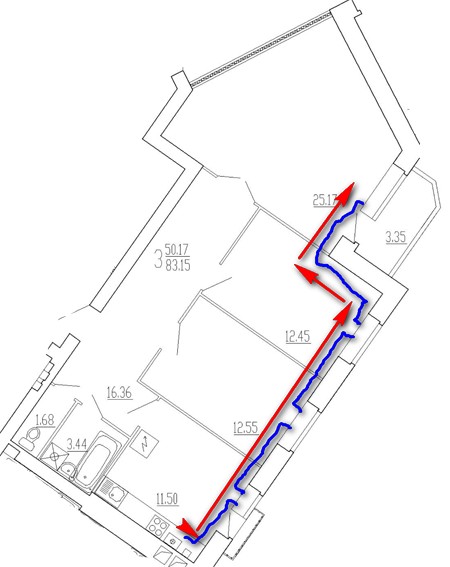

Добрый день. Прошу оценить мою идею по подключению радиаторов. Вводная на кухне 2-х контурный газовый котел Viessman, подача из котла ведется в самую дальнюю комнату 25м и подключается радиатор(стальной buderus 22/500/1500) вот такой штукой для однотрубной с-мы http://www.valtec.ru/goods.shtml?7100,VT.022.N,%D3%E7%E5%EB%20%E8%ED%E6%E5%EA%F2%EE%F0%ED%FB%E9%20%E4%EB%FF%20%EF%EE%E4%EA%EB%FE%F7%E5%ED%E8%FF%20%F0%E0%E4%E8%E0%F2%EE%F0%E0 и соответственно далее в обратном направлении к кухне по пути 22/500/1200 - 22/500/1200 - 22/500/700. Далее в ванну на полотенце сушитель и обратно в котел. Для чего так 1)уйти от соеденений под стяжкой пола(только трубы скорее всего металлопласт) 2) для вида(трубы из под пола заштобятся в стену) 3) чтобы осталась регулировка по помещениям. Но есть и опасения нагреются ли радиаторы, особенно который 1500.

А почему бы двухтрубную не сделать?

bosl, если котел будет газовый настенный, то делать только двухтрубную систему. С однотрубной за газ больше придеться платить.

bosl написал : вот такой штукой
Нужно к каждой батарее.Лучевой.Тем более МП. Коллектор.

bosl,Эта штука Не годится!Лучше как сказал Касимов выбрать коллекторку.....

Сам понял, что не годится. В панельном некуда. Может не догоняю, но как сделать двух трубку без соединений в стяжке пола и нелепой обвязки сбоку радиатора? Если коллектор -16 металлопласт подойдет?

bosl написал : Если коллектор -16 металлопласт подойдет?
Подойдёт. Коллектор прекрасно прячется в кухонной тумбе. Надёжный вариант в стиле Икеа, доступный для самостоятельной сборки. Если не успели купить радиаторы, то выбирайте стальные панельники с нижним подключением.

cineman написал : Подойдёт. Коллектор прекрасно прячется в кухонной тумбе. Надёжный вариант в стиле Икеа, доступный для самостоятельной сборки. Если не успели купить радиаторы, то выбирайте стальные панельники с нижним подключением.
Радиаторы от застройщика с боковым подключением. Благодарю за поддержку.
