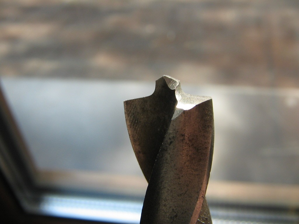

Котопёс написал : Сверлят, есссно, отлично.
Ну дерево да, на металле кирдык сразу будет.
Вообще какая-то странная заточка, тоже мне Фестул...

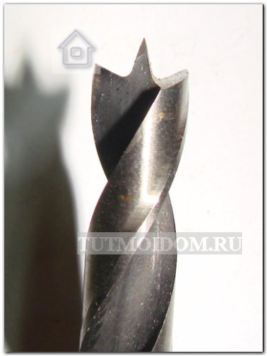

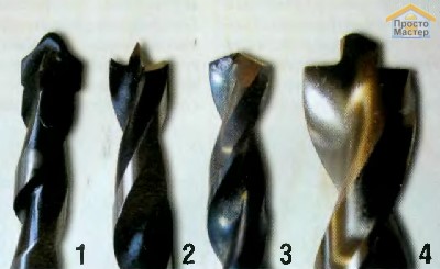

На фото 136 хорошо видно, что задняя поверхность абсолютно ровная - точил "тупой" автомат. Драть будет внутреннюю поверхность просверленного отверстия такая заточка (что на фото вашем и видно кстати) получается слишком острый зуб при вершине. Вот для дерева нормальная заточка, эта не так дерет, а сверлит еще лучше.. Вот с слову с "выпендрежом" для металла от ДеВОлта Экстрим.. Моя заточка..
