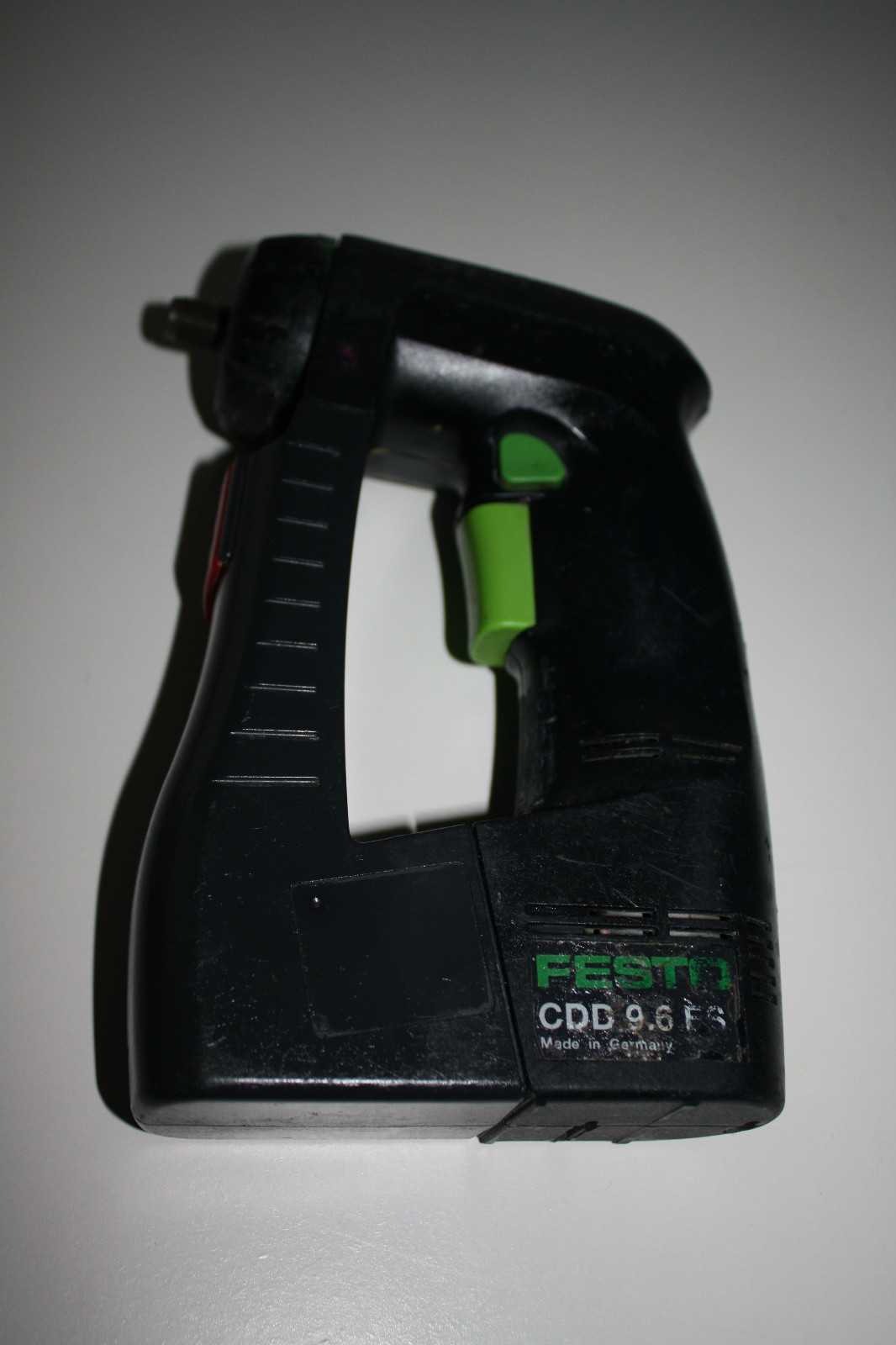

Anat78, Визжал с новья. Ну может смотря с чем сравнивать. И я придираюсь. Он у меня еще с логотипом FESTO http://forum.sdelaimebel.ru/index.php?app=core&module=attach&section=attach&attach_rel_module=post&attach_id=56422

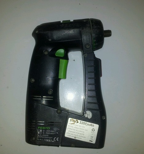

мой
