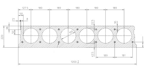

Если будете сверлить 20-й - обязательно в начале пройдитесь достаточно длинной 8-й или 10-й. Иначе он все раздолбит к ... В идеале - увеличивать градус, например 6-12-20. Бур между плитами и не должен проходить, на то он и бур. Он должен продолбить отверстие. Просто между плитами ему это проще сделать и нет арматуры. Которая для больших буров крайне нежелательна. Попробовал нарисовать:
Если кратко - берете свою 20-ку,на глаз определяете угол. Потом под этим углом в углу стены с одной и другой стороны сверлите восходящие ответстия. Потом расширяете их 20-й. Обязательно следите за перпендекулярностью к стене (!). Отверстиям попасть на стене 400мм друг в друга элементарно, но вымерять все надо хорошо. Впрочем, можно продолбиться до упора, тогда при маленьком угле будет видна точка выхода - с другой стороны отскочит небольшой кусок штукатурки, пойдет трещина и т.п.
Dim_CA написал : Бур у меня будет потолще мм 20 гдето (а иначе не пройдут 3 провода). И покороче -600мм. 20мм между плитами не пройдут. А коробами я всё равно не понял - нарисуйте если можно, как вы предлагаете.

Торцы многопустотных плит должны быть заделаны жестким цементным раствором на 200-250 мм от края плиты, это есть в СНиП-ах.

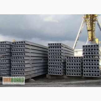

Songo написал : Это наверно о "облегченных" плитах, в которых много отверстий (одно к одному) и больших диаметров.
Самые обычные 1ПК.

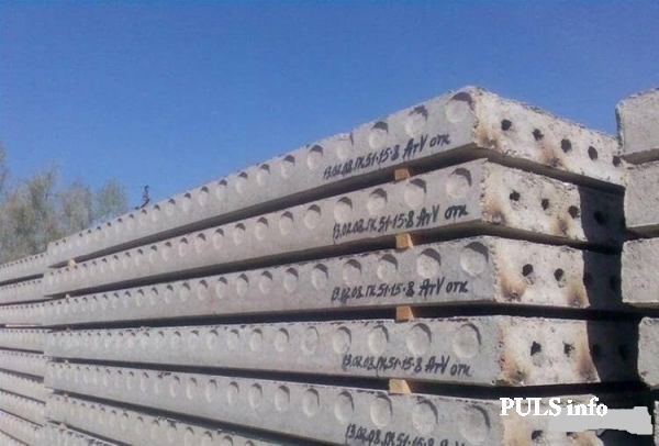

31.12.2013 в 00:51:32
ПPOPAБ
Самые обычные 1ПК.
Походу я и имел их введу. Есть еще с меньшим диаметром отверстий, то те не закладывают. А эти что вы показали, у нас они со всех сторон отверстия заделаны на заводе (красивенько так), а если нужно что-то протянуть, то эту заделку выбивают молотком, что опять непонятно, когда туда запихиваю кирпичи для усиления. Для себя всё равно поинтересуюсь на ст. фирме (может какие новые технологии применяют).

Songo написал : А эти что вы показали, у нас они со всех сторон отверстия заделаны на заводе (красивенько так),
И хорошо, соответствует ГОСТ. Но так отнюдь не всегда:
Songo написал : Есть еще с меньшим диаметром отверстий, то те не закладывают.
Это? Так это просто другой конец той же плиты...
Но и так то-же не всегда бывает.
Songo написал : а если нужно что-то протянуть, то эту заделку выбивают молотком,
Протягивают уже после укладки перекрытий и возведения стен, так что молотком там делать нечего.
Songo написал : что опять непонятно, когда туда запихиваю кирпичи для усиления.
Если торцы не заделаны на заводе, джамшуты могут на стройке затолкать в пустоты что угодно...
