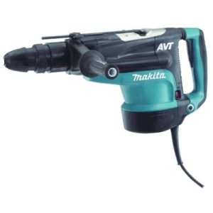

Даж,не знаю,что сказать.. Картоха с мясом?110кг,и мотали мы всех...;) Ну,вообще,перф этот тем и хорош-плавное вгрызание.Коронку не перегрузишь-начинает стрекотать Блин,наверное,не поняли друг-друга.Это "мелкий"макс,трёхрежимник http://www.makitapro.ru/Perforatory-c29/Sds-max-c30/Perforator-Makita-HR-3540-C-%28HR3540C%29-SDS-MAX-35mm-i713.html У мну бывший напарник в счёт своей доли (з/п)забрал его.Я,как-бы,особо не сопротивлялся.Машинка хорошая,но не по моим габаритам..:)
