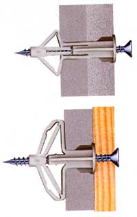

Приветствую! Поделитесь опытом кто и как прокладывает ПВХ гофру, кабели, металлорукав, по стенам из гипсокартона (лист 12 мм.). Сам использую для установки щитов вот такую комбинацию дюбель Driva+саморез, вроде бы неплохо держит и монтируется:
Для прокладки гофрированной трубы на одном объекте удачно использовал "забивные дюбели+хомут-стяжка", но на втором объекте они почему-то крошились и ломались, хотя были из одного пакета:
Есть желание попробовать комбинацию "бабочка+клипсы":

J. Antonio написал : Есть желание попробовать комбинацию "бабочка+клипсы":
под клипсы обычно достаточно дюбеля или если картон плотный то просто шурупа
Всегда так и делал, считаю это самым надежным вариантом.

wandal написал : считаю это самым надежным вариантом.
да, но дольше и дорого под клипсы то

Сегодня закупил полипропиленовых дюбелей-бабочек, саморез с пресс-шайбой Ф4.2х75 мм. подойдёт? ( С учётом толщины клипсы)

J. Antonio написал : Сегодня закупил полипропиленовых дюбелей-бабочек, саморез с пресс-шайбой Ф4.2х75 мм. подойдёт? ( С учётом толщины клипсы)
Не подходит, сворачивает дюбель в пучок, похожий на дюбель "U":
А вот универсальный саморез Ф4.0х60 мм. с полукруглой головкой, складывает дюбель бабочкой, как надо!
Казалось бы разница 0.2 мм., витки резьбы по шагу и углу одинаковые
