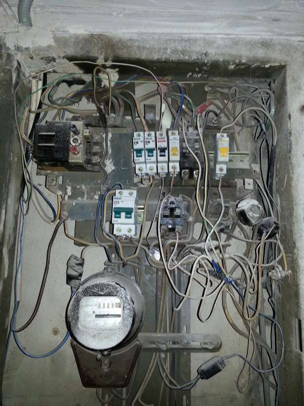

Дано: 9 этаж 9-этажного дома. Стояк - алюминий, сечение ~ 6 кв.мм. Все 3 фазы раскиданы по 4 квартирам (знаю, что нехорошо, однако весь подъезд переделывать не буду). Вопрос: нет ли каких-либо ограничений на то, чтобы концы фазных проводов стояка подключить сразу к вводным двухполюсным АВ? Или надо делать единообразное ответвление "орехами" (фактически - получая лишнее бессмысленное соединение)?
P.S. Ноль планирую подключить через кросс-модуль TDM РБ-80 1П: http://el.ru/catalogue/switchboards/38/284

Mazayac написал : нет ли каких-либо ограничений на то, чтобы концы фазных проводов стояка подключить сразу к вводным двухполюсным АВ?
А длины хватит? Кроме того, на последнем этаже может быть аппаратура провайдеров и антеннщиков. Вы таким подключением спровоцируете их подключаться к квартирным автоматам.

Длины хватит. Аппаратура провайдеров есть, под неё отдельный АВ 1P 6А стоит, его разумеется тоже подключу, заменив на 2P.

Думается противопоказаний нет.
А на сколько хватит контакта? В смысле - в этих распределительных блока на жилу давит торец винта. Алюминий мягкий. Вот лучше бы орешек.

Да, есть подобные сомнения. Провод согну в три раза перез зажимом и попробую затянуть, т.к. он в лучшем случае шестёрка, а в кросс-модуле "подача" 16 квадратов. Из плюсов - там винты под шестигранник, не особо оснащённая редиска ноль с трудом сможет испортить :) А то с тремя фазами на разные квартиры весьма печально заполучить локальный обрыв нуля.
UPD: Хотя мысль понял, не сразу дошло: на нулевой провод стояка - "орешек", в орешек медную десятку - и уже её в кросс-модуль. Так будет надёжнее.

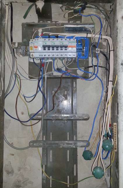

В общем жизнь внесла свои коррективы, ко всем проводам стояка подключился через "орехи".
Было:
Стало:
Осталось облагородить времянку единственной квартиры, стыки "старой-новой" проводки которой остались в щите. Портят всю красоту :) Благо теперь можно сделать это безопасно.
